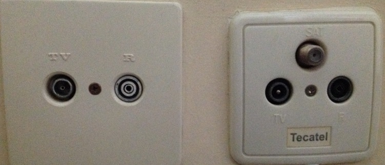

hackertom Δημοσ. 1 Ιουλίου 2013 Δημοσ. 1 Ιουλίου 2013 Θέλω να συνδέσω 2 τηλεοράσεις να παίζουν ΝΟVA... έχω τον αποκωδικοποιητή στο σαλόνι και θέλω να το συνδέσω στο δωμάτιο μου...θέλω να βλέπω το ίδιο κανάλι...η απόσταση όμως είναι μεγάλη, σχεδόν 15μ. ίσως και λίγο μεγαλύτερη.. θα μπορώ να αλλάζω κανάλια απ το δωμάτιο ....; Κάπου είδα ότι γίνεται με rf out αλλά δεν ξέρω ακριβώς την διαδικασία... Κάποιος που να το έχει κάνει να μας πει; Ακόμη στο σαλόνι έχω τις παρακάτω εισόδους και στο δωμάτιο μόνο την αριστερή όπως βλέπετε την φώτο... Μπορω να δώσω το σήμα χωρίς να τραβήξω καλώδια μέσα στο σπίτι;
graphist83 Δημοσ. 1 Ιουλίου 2013 Δημοσ. 1 Ιουλίου 2013 Οι πρίζες σου δεν παρέχουν κάποια είσοδο. O ένας τρόπος είναι απο το rf out κατευθείαν με ενα ομοαξονικό καλώδιο στο δωμάτιο σου. Με ενα combiner θα έριχνες και το καλώδιο που θα ερχόταν απο την πρίζα κεραίας σου και θα το έστελνες στην tv σε κάποια συχνότητα. Ο άλλος και ο πιο σωστός τρόπος ειναι απο το rf out να παει ενα καλώδιο στην είσοδο του κεντρικού ενισχυτή (εφόσον υπάρχει) καινα γινει διανομή σε ολες τις TV. Εξυπακούεται οτι μιλαμε για δικια σου κεραία και οχι κεντρική πολυκατοικίας. Για την εντολή του χειριστηρίου υπάρχουν συστήματα διανομής μεσω του rf. Εκει έχουμε αλλη εξτρά καλωδίωση. Ο πιο εύκολος αλλα και αναξιόπιστος τρόπος ειναι με κάποιο ασύρματο video sender. Αμα προτιμήσεις καποιο στα 5,8GHz ισως να εχεις καλα αποτελέσματα. Αυτα εμπεριέχουν και την διανομή εντολής του χειριστηρίου οποτε θα μπορείς να αλλάζεις και κανάλια. Βεβαία σε ολες τις περιπτώσεις ολες οι tv θα δείχνουν αυστηρά το ιδιο κανάλι.

hackertom Δημοσ. 1 Ιουλίου 2013 Μέλος Δημοσ. 1 Ιουλίου 2013 Για τις εντολες υπαρχει ασυρματο κατι τετοιο http://www.emimikos.gr/shop/product.php?productid=16464&cat=304&page=1 Για ενσυρματοhttp://www.emimikos.gr/shop/product.php?productid=16463&cat=304&page=1 Τωρα για να μην το εχεις στα ποδια σου θελει σωστη εγκατασταση γυρω γυρω με ροκα η καναλι. Ok σε ευχαριστώ! Να ρωτήσω και κάτι άσχετο; Μέσα από τις μπρίζες που έχω στην φώτο δεν μπορω να μεταφέρω το σήμα από εκεί στην μέσα τηλεόραση ώστε να αποφύγω το καλώδιο; Το R δίπλα από την TV θύρα τι κάνει;
graphist83 Δημοσ. 1 Ιουλίου 2013 Δημοσ. 1 Ιουλίου 2013 Σημαίνει Radio. Σε περίπτωση που ειχε και κεραία ραδιοφώνου.
