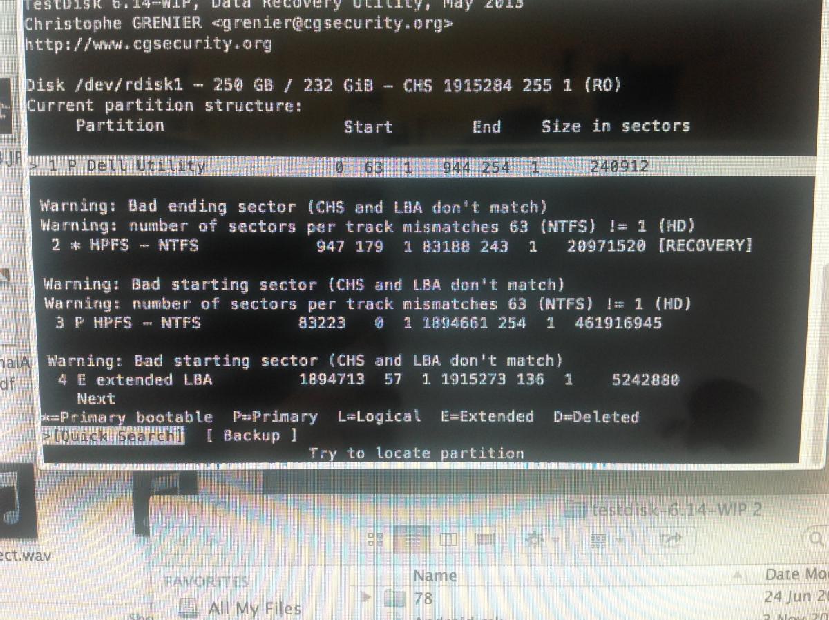

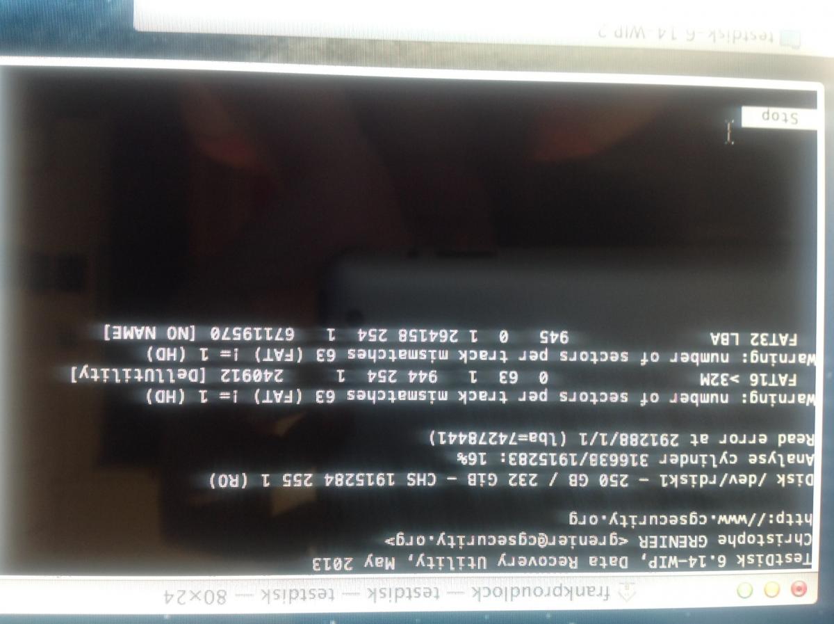

Μετά απο πολύ διάβασμα στο forum εδώ, χρησιμοποίησα το testdisk και μου έβγαλε ότι πρόκειται για bad sectors (?) - εικόνα 1. Απο που προήλθε? τώρα το έχω αφήσει να ψάχνει τα partitions και σε 2ωρες είχε κάνει το 30 τοις εκατό - εικόνα 2.
Πιστεύετε ότι έχω ελπίδες να ανάκτησω τις φωτογραφίες? μήπως πρέπει να χρησιμοποιήσω κάποιο άλλο προγράμμα? κάποια ιδιαίτερη μηχανική βλάβη δε νομίζω ότι υπάρχει. Ζητάω επειγόντως βοήθεια γιατί δεν είμαι πολύ σχετική, και φοβάμαι μην τα κάνω χειρότερα...
Δεν σου λέει ότι είναι χαλασμένα αλλά ότι δεν συμπίπτουν οι πληροφορίες που έδωσες με αυτά που βλέπει το πρόγραμμα,στο μενού εκεί που επέλεξες analyse από κάτω έχει και μια επιλογή geometry εκεί αν μπεις στο sectors μπορείς να αλλάξεις την προεπιλογή που έχει σε 63 και να δεις αν έτσι σου τα βρει ποιο εύκολα.
Βέβαια όλα αυτά που λέω δεν σημαίνουν ότι δεν μπορεί πράγματι να υπάρχουν bad sector που εάν υπάρχουν πολύ δύσκολα να κάνει δουλειά το testdisk ή όποιο άλλο πρόγραμμα.
Efxaristo poli. Tora to testdisk einai sto analyse 54% kai exei kollisei ligo, vgazei Read error at 1049589/1/1.
Episis meta ta "Warnings: Number of sectors mismatches 63" (pou anevasa se .jpg sto proigoumeno post),
mou vgazei
check_FAT: can't read FAT boot sector
Invalid FAT boot sector
0 D FAT32             14216185    63   1    22178334       158   1      2030348091
Na to afiso to testdisk se leitourgeia i mallon exei kollisei? To lampaki tou enclisure anavosvinei kai akouo spinning tou diskou.
