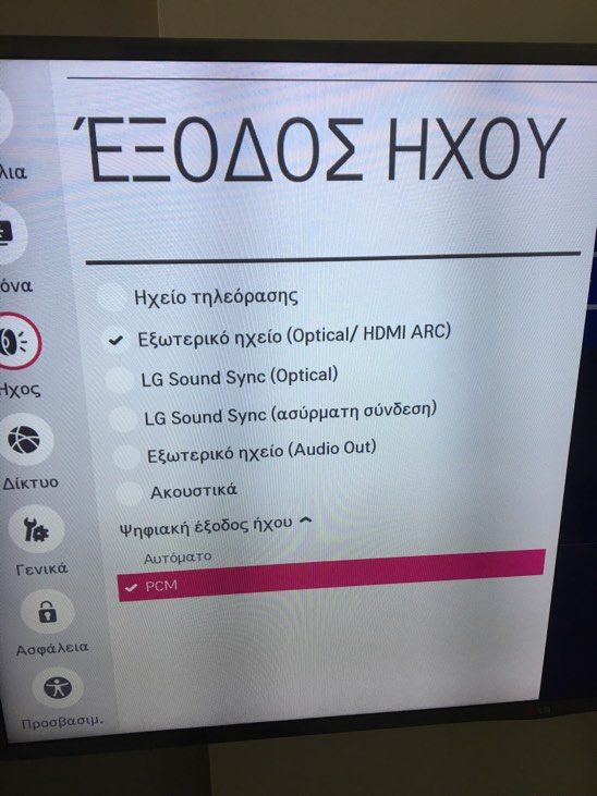

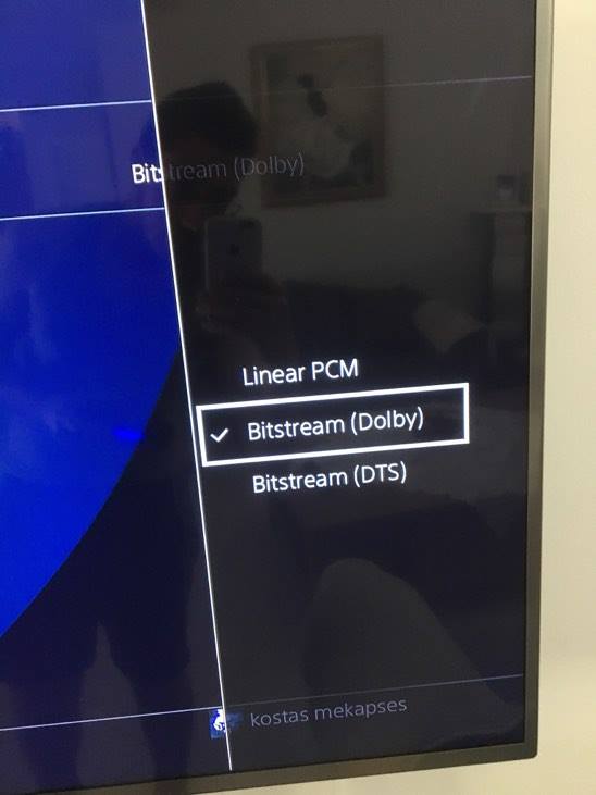

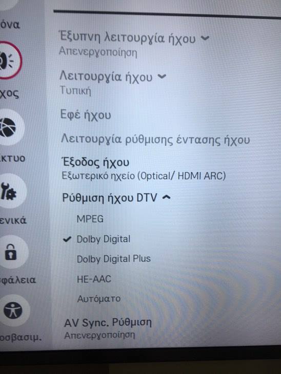

καλησπερα σας λοιπον συνδεσα την οπτικη με την TV και με το HT παλι ακουω απο ολα τα ηχεια αλλα δεν κανει καμια διαφορα στον ηχο επισεις στο ps4 οταν γυρναω τον παιχτι σε μια κατευθυνση ο ηχος μενει παλι σταθερος αντι να γυρναει παλι ο ηχος...τραβιξα και καπιες φωτο να δειτε!post-447202-0-04367400-1497086444_thumb.jpgpost-447202-0-78271900-1497086444_thumb.jpgpost-447202-0-36467900-1497086445_thumb.jpg

Μα το εχεις σε pcm στη "ψηφιακη εξοδο ηχου" σου πα οτιδηποτε αλλο εχει ΕΚΤΟΣ PCM!!! Βαλτο αυτοματο!!! Επισης το "ηχος dtv" δεν εχει καμια σχεση, ειναι για τα καναλια.
τα εβαλα ετσι οπως μου ειπατε και την ψηφιακη εξοδο ηχου την εβαλα αυτοματο αλλα δεν παιζει κανονικα δλδ στο ps4 μολεις στριβω τον παιχτει προς τα δεξεια να ακοθω τα ηχεια τα δεξεια (δεν ξερω αν τα λεω σοστα αλλα στον υπολογιστη μου ετσι γινεται) επισεις τις ταινιες της παιζει αλλα μονο αν το βαλω στο HT παιζει κανονικα η ταινια 5.1.
Υπαρχει τοτε πιθανοτητα η μην μπορει η τηλεοραση να περασει 5.1 dts/dd ηχο, καποιες lg το χουν αυτο. Συνδεσε με οπτικη το ps4 με το homecinema, και δες αν παιζει, θα πρεπει να παιζει. Αν θες να κανεις σωστα τεστ βρες κανα αρχειο στο ιντερνετ με κανονικο 5.1 ηχο για να τεσταρεις τα ηχεια, αλλα πρεπει να το παιξεις με τον player της τηλεορασης.
Γιατι πηρες το σλιμ;!!!!!! Ας προσεχες χαχαχαχ δεν μπορεις τοτε να παιξεις 5.1 ηχο με το υπαρχον μηχανημα...
Μπορεις ομως να τσεκαρεις αν η τηλεοραση περναει στον ενισχυτη 5.1ηχο συνδεοντας την με οπτικη οπως σου πα, παιζοντας καπιοα ταινια απ το usb player της. Προσοχη ειναι μερικες lg που δεν παιζουν καν dts ηχο ουτε απ τα ηχεια τους!
