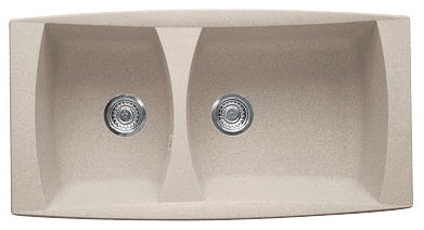

Γιάννης Platano Δημοσ. 4 Αυγούστου 2013 Δημοσ. 4 Αυγούστου 2013 Δεν ξερω ποια ειναι η σωστη ονομασια...Εχω ενα τετοιο οπως στην εικονα και στην μια "γουρνα" εχει μια σχιση που το νερο δεν το συγραταει τελειως και σισγα σιγα τρεχει απο κατω.Μιας και το κοστος μαζι με μπαταρια ξεπεραναει τα 300 ευρω για να μπει inox υπαρχει τροπος στεγανοποιησης ? Ευχαριστω
firewalker Δημοσ. 4 Αυγούστου 2013 Δημοσ. 4 Αυγούστου 2013 Ίσως μπορεί να μπει κάποιο μάλωμα από την κάτω πλευρά. Υαλούφασμα με κάποια εποξική ρητίνη για παράδειγμα. Το τι μπάλωμα θα μπει εξαρτάται και από το υλικό του νεροχύτη. Έχω επισκευάσει (πολύς κόσμος σε αγροτικές περιοχές) ραγισμένα βυτία με τέτοιο τρόπο με μεγάλη επιτυχία. 1

firewalker Δημοσ. 4 Αυγούστου 2013 Δημοσ. 4 Αυγούστου 2013 Ναι, εγώ σε μαγαζί με χρώματα το παίρνω στο χωριό. Απέναντι από τα 3 Αστέρια έχει ένα μαγαζί με τέτοια. Είναι ένα κύριος πολύ εξυπηρετικός. Αν πας και του πεις τι ακριβώς θέλεις να φτιάξει λογικά θα σου δώσει συμβουλές και κατάλληλο προϊόν αν έχει. Το υαλούφασμα με ρητίνη (αν είναι κατάλληλο για τον νεροχύτη σου) θέλει λίγο μαστοριά αν δεν το έχεις ξανακάνει. Και πολύ καλό εξαερισμό γιατί μυρίζει έντονα. Μπορεί να είναι κατάλληλος και ο στόκος Α-Β (δύο συστατικών) που είναι ποιο εύκολος στην εφαρμογή του. Αρκεί να μην έχει πολύ ζέστη γιατί γίνεται αρκετά ρευστός και "τρέχει". Γύρω στους 20 βαθμούς νομίζω γράφει το κουτί. 1

makfil Δημοσ. 4 Αυγούστου 2013 Δημοσ. 4 Αυγούστου 2013 (επεξεργασμένο) Δεν ξερω ποια ειναι η σωστη ονομασια...Εχω ενα τετοιο οπως στην εικονα και στην μια "γουρνα" εχει μια σχιση που το νερο δεν το συγραταει τελειως και σισγα σιγα τρεχει απο κατω.Μιας και το κοστος μαζι με μπαταρια ξεπεραναει τα 300 ευρω για να μπει inox υπαρχει τροπος στεγανοποιησης ? Ευχαριστω Πιστεύω ότι με εποξικό στόκο 2 συστατικών θα κάνεις τη δουλειά σου, αφού, προηγουμένως, στεγνώσεις καλά τη σχισμή, με ένα σεσουάρ. Επεξ/σία 4 Αυγούστου 2013 από makfil 1
