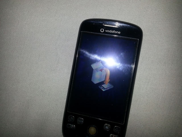

erevanioths Δημοσ. 6 Αυγούστου 2013 Δημοσ. 6 Αυγούστου 2013 Παιδια εχω προβλεμα με το htc magic ..το βρηκα σε ενα συρταρι και οταν πιγα να το ανοιξω βγηκε αυτο στην οθονη για 5 δευτερολεπτα και μετα η οθονη μαυριζει.Μπορει καποιος να βοηθησει ?
nikos903 Δημοσ. 7 Αυγούστου 2013 Δημοσ. 7 Αυγούστου 2013 Νομίζω πως πρέπει να του ξανα περάσεις το android που του είχες... Ή το φλάσαραν λάθος ή έχει θέμα και κολλάει σε εκείνο το σημείο... Βρες την ROM του, βάλε την στην κάρτα SD μπας και μπορέσεις να το κάνεις απο εκεί αλλιώς usb και υπολογιστής και ήλπιζε να μην θέλει πολλά πολλά αυτό για να του πειράξεις την ρόμ. 1
erevanioths Δημοσ. 7 Αυγούστου 2013 Μέλος Δημοσ. 7 Αυγούστου 2013 αυτο ειναι το θεμα φιλε μου κολλαει σε εκεινο το σιμειο και δεν ξερω τι να κανω.. πως να κανω hard reset?πως μπαινει σε download mode ?
erevanioths Δημοσ. 7 Αυγούστου 2013 Μέλος Δημοσ. 7 Αυγούστου 2013 δεν εχω δοκιμασει με σιμ απλα το ανοιξα να δω αν δουλευει .. οχι φιλε δεν γινεται ανοιγει φτανει σε εκεινο το σιμειο και παλι μαυριζει ..
nikos903 Δημοσ. 7 Αυγούστου 2013 Δημοσ. 7 Αυγούστου 2013 Δεν χρειάζεται sim μέσα, και να έχεις διαφορά δεν έχει. Έβγαλες την μπαταρία για λίγο πριν πατήσεις τα κουμπιά; Άμα το συνδέσεις στον υπολογιστή τι γίνεται; 1
erevanioths Δημοσ. 7 Αυγούστου 2013 Μέλος Δημοσ. 7 Αυγούστου 2013 ναι την εβγαλα το εκανα 3-4 φορες ..τιποτα ο υπολογιστης δεν το βρισκει... καπου διαβαζα για κατι drivers htc sync ..
nikos903 Δημοσ. 7 Αυγούστου 2013 Δημοσ. 7 Αυγούστου 2013 Δοκίμασες και τους υπόλοιπους συνδιασμούς κουμπιών; Trackball με power? Τίποτα δεν σε πάει κάπου αλλού; Άμα το βάλεις σε υπολογιστή δεν σου βρίσκει νέο υλικό; Δεν κάνει τον ήχο οτι κάτι συνδέθηκε; Drivers θα θέλει, ναι, λογικό είναι αλλά το θέμα είναι να το βλέπει οτι κάτι έχει συνδεθεί... 1
erevanioths Δημοσ. 7 Αυγούστου 2013 Μέλος Δημοσ. 7 Αυγούστου 2013 με το trackball & power αναβει με μπλε LED πανω αλλα η οθονη παραμενει μαυρη δε νομιζω να εχει προβλημα η οθονη.. ειναι και αυτο εχω κατι drivers απο ενα evo 3d που ειχα ' σκεφτομαι να σβησω τα drivers και να τα ξαναεγκαταστησω και βλεπομε
nikos903 Δημοσ. 7 Αυγούστου 2013 Δημοσ. 7 Αυγούστου 2013 Ψάξε απο την HTC άμα βρεις κανένα πρόγραμμα για την αναβάθμιση λογισμικού και πρώτα βρες drivers να το βλέπει κανονικά ο υπολογιστής και μετά χτύπα το update αμα μπορέσεις. Οι drivers απο άλλες συσκευές δεν πρέπει να σου βγάζουν πρόβλημα. Απλά δεν θα έχεις τους drivers για το συγκεκριμένο τηλέφωνο. 1
