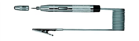

Joshua21 Δημοσ. 7 Οκτωβρίου 2013 Δημοσ. 7 Οκτωβρίου 2013 Μ3 καθρεπτες...angel eyes...ενα βημα πριν την μεταλλαξη σε BMW ειμαι Περί ορέξεως... Στο θεμα μας λοιπον....βασει του manual βρηκα ποιες ειναι οι ασφαλειες...δεν φαινονται σκασμενες καμενες ή οτιδηποτε...λιγο μαυρισμενες επαφες... Ετσι και αλλιως πηγα και πηρα 2 καινουργιες...ελα ομως που δεν ταιριαζουν ειναι μεγαλυτερες και σε κατασκευη και στις επαφες! Χαιρετα μας τον πλατανο....πρεπει να βρω πιο μικρες.... Δοκιμασα μια αλλη ασφαλεια απο αλλο σημειο της ασφαλειοθηκης (και αυτη ειχε μαυρισμενες επαφες) ωστε να δω αν θα παιξει με αυτη..αλλα ουτε με αυτη σαλεψαν τα "μικρα" φωτα.... Πριν ξέχασα να σου πω ότι τα φώτα θέσεως(τα "μικρά" όπως τα λες εσύ) είναι δύο κυκλώματα, ένα για αριστερά και ένα για δεξιά. Και το καθένα από αυτά έχει δική του ασφάλεια. Αν ανάβουν τα πίσω τότε δεν είναι καμμένη ασφάλεια σίγουρα. Αν λοιπόν δεν φταίνε ούτε οι λάμπες ούτε οι ασφάλειες, τότε ελέγχεις τις επαφές, τη γείωση, και μετά την καλωδίωση. Για τα καλώδια απαραίτητα χρειάζεσαι ένα τέτοιο: http://www.stereotiki.gr/store/index.php?target=products&product_id=2837 έχω ένα της bosch και με έχει σώσει. Η μύτη του καρφώνεται εύκολα μέσα στο καλώδιο και έτσι βλέπεις αν έχει ρεύμα. Αν νομίζεις πως θα τα καταφέρεις μόνος σου, τότε προσπάθησε το. Αλλιώς πήγαινε το σε ηλεκτρολόγο Τσέκαρε και το ρελέ μήπως τα έπαιξε. Ρελέ σίγουρα δεν υπάρχει στα φώτα θέσεως.

Joshua21 Δημοσ. 7 Οκτωβρίου 2013 Δημοσ. 7 Οκτωβρίου 2013 @mphxths Έψαξες που έψαξες, googlαρισε και λίγο να δεις τι σημαίνει το καθένα από αυτά που βρήκες. Οι 36/37 είναι για Dipped beam τα οποία ΔΕΝ είναι τα φώτα θέσης. Οι 38/39 είναι αυτές που μας ενδιαφέρουν. Όσο για το τι να μετρήσεις με το δοκιμαστικό, ανάβεις τα φώτα πορείας και ξεκινάς από την υποδοχή της λάμπας. Αν φέρνει ρεύμα, τότε τσεκάρεις την γείωση/επιστροφή. Αν δεν φέρνει ρεύμα, τότε τσεκάρεις το φις του φαναριού. Αν ούτε και εκεί φέρνει ρεύμα, συνεχίζεις να ψάχνεις την καλωδίωση μέχρι να βρεις που "κόβεται" το ρεύμα.
veteranos123 Δημοσ. 7 Οκτωβρίου 2013 Δημοσ. 7 Οκτωβρίου 2013 @mphxths Έψαξες που έψαξες, googlαρισε και λίγο να δεις τι σημαίνει το καθένα από αυτά που βρήκες. Οι 36/37 είναι για Dipped beam τα οποία ΔΕΝ είναι τα φώτα θέσης. Οι 38/39 είναι αυτές που μας ενδιαφέρουν. Όσο για το τι να μετρήσεις με το δοκιμαστικό, ανάβεις τα φώτα πορείας και ξεκινάς από την υποδοχή της λάμπας. Αν φέρνει ρεύμα, τότε τσεκάρεις την γείωση/επιστροφή. Αν δεν φέρνει ρεύμα, τότε τσεκάρεις το φις του φαναριού. Αν ούτε και εκεί φέρνει ρεύμα, συνεχίζεις να ψάχνεις την καλωδίωση μέχρι να βρεις που "κόβεται" το ρεύμα. Προς τον ts. Μην μπερδευτείς με το δοκιμαστικό που έχουμε για τις μπρίζες στο σπίτι, αν το βάλεις δεν θα ανάψει για τα αυτοκίνητα είναι αυτό.
