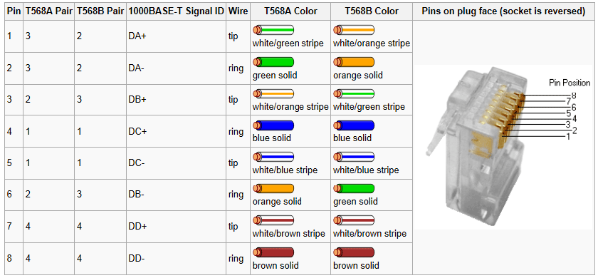

CaseMao Δημοσ. 14 Οκτωβρίου 2013 Δημοσ. 14 Οκτωβρίου 2013 Καλησπέρα για ακόμα μια φορά, ενδιαφέρομαι να μάθω τις 2 συνδεσμολογίες του τίτλου. Πιο αναλυτικά, θέλω να μάθω πως μπορώ να συνδέσω τα "φισάκια" στις άκρες των καλωδίων, επειδή χρειάζομαι να φτιάξω custom καλώδια για συνδέσεις στο σπίτι.. Σας ευχαριστώ προκαταβολικά. Υ.Γ. έψαξα στην αναζήτηση και δεν βρήκα αυτό που έψαχνα γι' αυτό και άνοιξα νέο θέμα, αν υπάρχει θέμα που δεν το έχω βρει παρακαλώ κάποιος να μου παραθέσει το link.

astrea966 Δημοσ. 13 Φεβρουαρίου 2014 Δημοσ. 13 Φεβρουαρίου 2014 να ρωτησω και εγω κατι.εγω χρησιμοποιω τον Τ56Β τροπο για να φτιαχνω τα καλωδια μου.τι διαφορα εχει απο τον Α και ας μου πει καποιος αν ειναι υποδεεστερος
jkoukos Δημοσ. 13 Φεβρουαρίου 2014 Δημοσ. 13 Φεβρουαρίου 2014 Καμία διαφορά. Για να μην το γράφω πάλι δες εδώ. Χρησιμοποιείς όποια θέλεις ή και τις 2, όχι όμως στο ίδιο καλώδιο. Για straight καλώδια, υποχρεωτικά και τα 2 άκρα του ίδιου καλωδίου θα χρησιμοποιούν μόνο ένα από τα 2 πρότυπα.
madsc Δημοσ. 13 Φεβρουαρίου 2014 Δημοσ. 13 Φεβρουαρίου 2014 Από τότε που θεσπίστηκε το TIA/EIA-568 ο επίσημος τερματισμός είναι ο ίδιος: Εν γενέση των δικτύων 10-100 η συνδεσμολογία Τ568Α ή crossover δημιουργήθηκε για σύνδεση ομοίων συσκευών μεταξύ τους. π.χ. router με router, pc με pc. Η συνδεσμολογία Τ568Β ή straight δημιουργήθηκε για σύνδεση διαφορετικών συσκευών, π.χ. router με pc. Καμία άλλη διαφορά. Πλέον εν έτη 2014 η συντριπτική πλειοψηφία των συσκευών και των καρτών δικτύων υποστηρίζουν το feature Auto-MDIX ή autosense στην καθομιλουμένη, και αναγνωρίζουν αυτόματα τί συσκευή είναι συνδεδεμένη στο απέναντι άκρο, χωρίς να χρειάζεται να μας νοιάζει τι καλώδιο θα φτιάξουμε κάθε φορά. Παίζει και με τις 2 συνδεσμολογίες ακριβώς το ίδιο πλέον, αλλά το standard που έχει επικρατήσει για να βρίσκουμε όλοι άκρη είναι Τ568Β παντού. Links: http://en.wikipedia.org/wiki/Ethernet_over_twisted_pair http://en.wikipedia.org/wiki/TIA/EIA-568#T568A_and_T568B_termination /sc
jkoukos Δημοσ. 14 Φεβρουαρίου 2014 Δημοσ. 14 Φεβρουαρίου 2014 Αν και γενικά συμφωνώ, εντούτοις διαφωνώ με τον ορισμό που δίνεις για τις συνδεσμολογίες ("Τ568Α ή crossover" και "Τ568Β ή straight"). Ο χρωματικός κώδικας των 4 ζευγών είναι ο ίδιος και στις 2 περιπτώσεις. Αυτό που διαφοροποιείται είναι η θέση (αρίθμηση) των ζευγών 2 και 3 στους ακροδέκτες. Σε δίκτυο Ethernet (10-100-1000 Mbps), straight καλώδιο είναι αυτό που και στις 2 άκρες ακολουθεί τον ίδιο χρωματικό κώδικα (T568A ή T568B). Σε δίκτυο Ethernet (10-100 Mbps), στο crossover καλώδιο γίνεται ανταλλαγή 2 ζευγών (2-3) στους ακροδέκτες. Ουσιαστικά είναι αυτό που στη μία άκρη ακολουθεί το πρότυπο T568A και στην άλλη το T568Β. Σε δίκτυο Ethernet (1000 Mbps), στο crossover καλώδιο γίνεται ανταλλαγή και στα 4 ζεύγη (1-4 & 2-3) στους ακροδέκτες. Ουσιαστικά εδώ έχουμε άλλο crossover για το T568A και άλλο για το T568Β. Κουβέντα να γίνεται βέβαια αφού, όπως σωστά έγραψες, με το Auto-MDIX που υπάρχει σε όλες τις συσκευές δεν μας ενδιαφέρει ο τύπος του καλωδίου.
