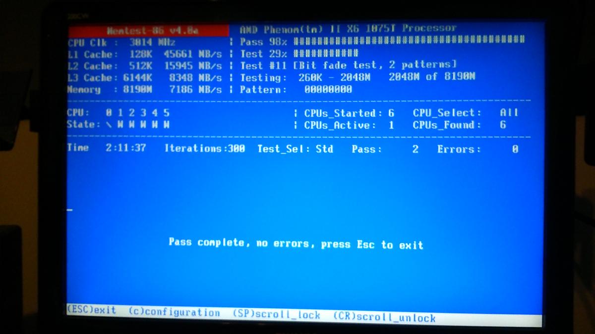

Α μπράβο.... Μόλις έμαθα κάτι καινούριο! Πείτε ότι το Memtest πρέπει να τρέξει για ώρες..... Σας είπα, δεν γνωρίζω πολλά... :-) ! OK, λοιπόν το ξαναστήνω και βάζω απόψε να κάνει memtest.
Εγώ το άφηνα να κάνει μέχρι 100% και όταν ξεκινούσε από την αρχή το έκλεινα....
Κράξτε ελεύθερα!
  • Απαντ. 56

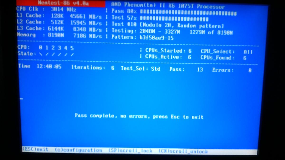

Έκλεισε 12άωρο το memtest.... Και πάλι τίποτα, ούτε έκλεισε το pc, ούτε τετραγωνάκια, ούτε τυχαίο restart...
Εδώ στο 2ωρο:
Και εδώ στο 12άωρο:
Μόλις ξανακάνει driver failed ή βγάλει τετραγωνάκια, θα το ξανατρέξω επιτόπου... Μήπως και είναι ΤΟΣΟ δύσκολο να εντοπιστεί το σφάλμα στις μνήμες...

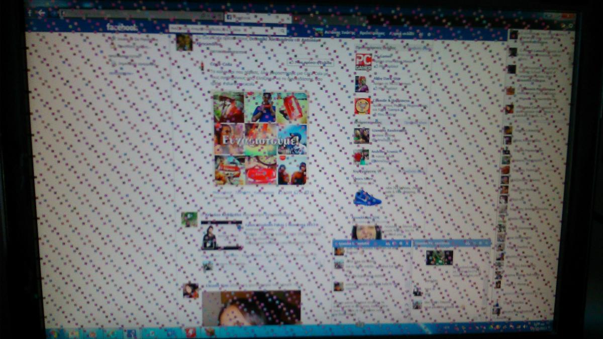

OK το έχω εν ώρα δράσης:
www.youtube.com/embed/wAJ_KXKhJWg
Και φωτό:
Βάλ την στο φούρνο να στρώσει ρε παιδάκι μου.....
Ακόμη υπάρχει η λύση με το πιστολάκι θερμού αέρα (έχω διαβάσει και μαλιών κάνει). Δε η ποιο σίγουρη λύση είναι το manual reballing.
Αν δεν δουλέψεις απλά πάρε άλλη ;)
Σε περίπτωση που έχει εγγύηση αξιοποίησέ την και ΜΗΝ κάνεις τα παραπάνω.
Εγγύηση δεν υπάρχει... Είναι αγορασμένη από φορουμίτη ο οποίος είχε αφαιρέσει την stock ψύξη και το είχε στην υδρόψυξη. Τέσπα, αύριο θα πάω να την δοκιμάσω και να την τεστάρω αλλού. Θελώ να είμαι 100% σίγουρος του τί συμβαίνει, έτσι ώστε να μην κάνω επιπόλαιες κινήσεις, αγορά νέας κάρτας/reballing-reflowing/φούρνοι,πιστολάκια κτλπ.
Θα ξέρω αύριο τί γίνεται. Θα σας ενημερώσω κιόλας να το κάνουμε lock και το θεματάκι γιατί πολύ το τράβηξα...
Μεγάλο ευχαριστώ σε όλους που προσέφεραν βοήθεια και πληροφορίες σχετικά με το πρόβλημα.
