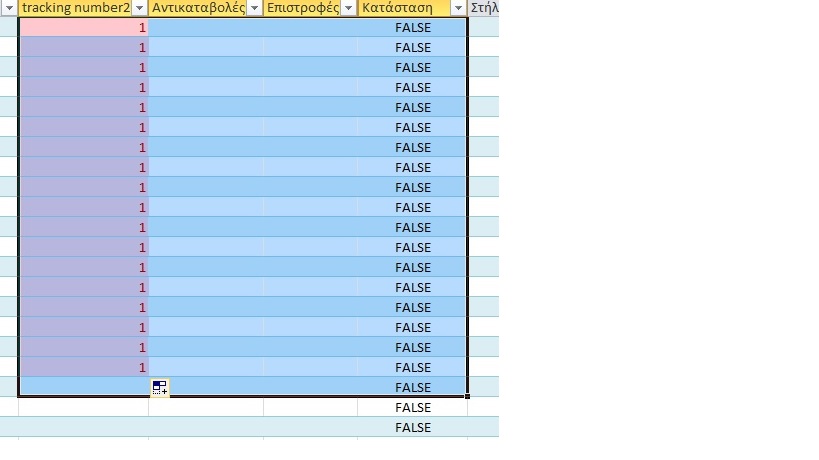

Χμμμ προβλημα μου βγαζει μηδεν....Ειναι διαφορετικη η σειρα των στηλων ?
Καπως ετσι ειναι
Για 200ριες αντε 300ριες την ημερα - σε διαφορετικο φυλλο καθε μερα
Καπως ετσι ειναι
Ναι υπέθεσα ότι ακολούθησες την προηγούμενη Νο2 "συμβουλή" μου
Αν εξακολουθείς να έχει τις στήλες Β και D αυτές που θα ψάχνεις τότε απλά θα αλλάξεις σε
=IF(ISERROR(MATCH(A1;Β:Β;0));IF(ISERROR(MATCH(A1;D:D;0));"";"RETURN");"OK")
Αν οι στήλες που συμπληρώνεις "χύμα" είναι οι Β και η C (και ο έλεγχος στην D) τότε προφανώς
=IF(ISERROR(MATCH(A1;Β:Β;0));IF(ISERROR(MATCH(A1;C:C;0));"";"RETURN");"OK")

Την ακολουθησα, απλα το ηθελα σε διευκρινηση για να αλλαξω στην εντολη την ονομασια στις στηλες σε περιπτωση που ηταν στην αρχικη μορφη που ειχα το excel ! λειτουργει αψογα, με εσωσες !
