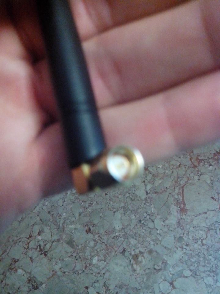

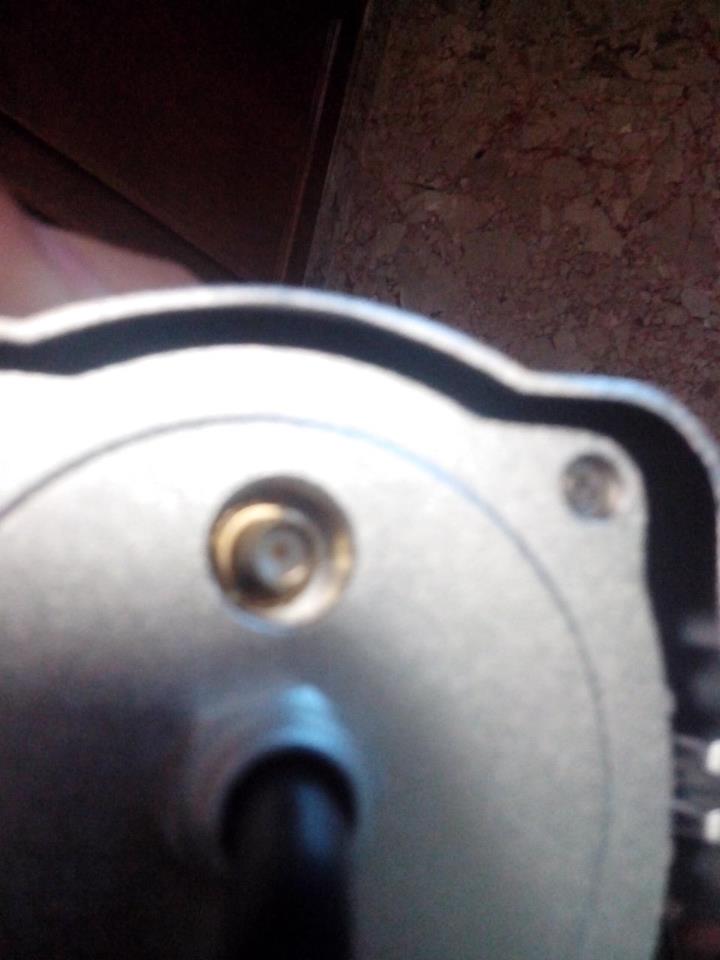

zax21 Δημοσ. 25 Οκτωβρίου 2013 Δημοσ. 25 Οκτωβρίου 2013 Καλησπερα σε ολους,σημερα παρελαβα την εν λογο καμερα http://www.foscam.com/prd_view.aspx?id=218 με σκοπο να συνδεσω το router μου κ να μπορω να εχω ελεγχο και καταγραφη για την προστασια του προαυλιου χωρου μου απο τον υπολογιστη μου.Προβλημα:To wi-fi δν ειναι τοσο δυνατο να φτασει κατω (μενω στον 2ο) σκεφτικα να κανω επεκταση της κεραιας της καμερας αλλα δεν βρισκω καλωδιο με τις συγκεκριμενες ακρες για να κανω την προεκταση.Καποια ιδεα για προεκταση?Γενικα καποια ιδεα?Ευχαριστώ
coffeex Δημοσ. 26 Οκτωβρίου 2013 Δημοσ. 26 Οκτωβρίου 2013 Για rp-sma μου φαίνεται αν και δεν είμαι σίγουρος επειδή οι photos είναι θολές. Αν είναι τέτοιο τότε βρίσκεις εύκολα καλώδιο.
harris78 Δημοσ. 26 Οκτωβρίου 2013 Δημοσ. 26 Οκτωβρίου 2013 Εγώ είχα πάρει ανταπτοράκια από ebay... Λογικά βρίσκεις και εδώ γιατί οι foscam έχουν "ανάποδο" βύσμα σε σχέση με όλες τις κεραίες που κυκλοφορούν...
jkoukos Δημοσ. 27 Οκτωβρίου 2013 Δημοσ. 27 Οκτωβρίου 2013 Οι εικόνες είναι θολές, αλλά μάλλον για κανονικό SMA βύσμα μου μοιάζει. Δες εδώ ποια η διαφορά μεταξύ κανονικών SMA και ανάποδων (Reverse Polarity) RP-SMA.
poulinos Δημοσ. 27 Οκτωβρίου 2013 Δημοσ. 27 Οκτωβρίου 2013 Λογικα sma σε rpsma θα θελει.τωρα ποια πλευρα ειναι πια δεν φαινεται απο την εικονα αλλα δεν παιζει ρολο.
zax21 Δημοσ. 27 Οκτωβρίου 2013 Μέλος Δημοσ. 27 Οκτωβρίου 2013 (επεξεργασμένο) Παιδια ειναι αναπωδα κ αυτο με εχει δυσκολεψει!Ειναι SMA plug - SMA jackη καμερα εχει pin μεταλικο - η καμερα δν εχει Επεξ/σία 27 Οκτωβρίου 2013 από zax21
jkoukos Δημοσ. 27 Οκτωβρίου 2013 Δημοσ. 27 Οκτωβρίου 2013 H κεραία ήθελες να γράψεις έχει μεταλλικό pin. Άρα θέλεις μια προέκταση που στη μεριά που θα συνδεθεί στην κάμερα θα είναι αρσενικό SMA (δηλαδή με pin, ίδιο με της τωρινής κεραίας) και στην άλλη ανάλογα τι χρησιμοποιεί η κεραία που θα βάλεις. Συνήθως χρησιμοποιούν RP-SMA και λογικά η άλλη άκρη της προέκτασης θα πρέπει να έχει θηλυκό RP-SMA (δηλαδή με pin). Αν χρησιμοποιήσεις την ίδια κεραία, θέλεις θηλυκό SMA (δηλαδή χωρίς pin, ίδιο με της κάμερας). 1
zax21 Δημοσ. 27 Οκτωβρίου 2013 Μέλος Δημοσ. 27 Οκτωβρίου 2013 H κεραία ήθελες να γράψεις έχει μεταλλικό pin. Άρα θέλεις μια προέκταση που στη μεριά που θα συνδεθεί στην κάμερα θα είναι αρσενικό SMA (δηλαδή με pin, ίδιο με της τωρινής κεραίας) και στην άλλη ανάλογα τι χρησιμοποιεί η κεραία που θα βάλεις. Συνήθως χρησιμοποιούν RP-SMA και λογικά η άλλη άκρη της προέκτασης θα πρέπει να έχει θηλυκό RP-SMA (δηλαδή με pin). Αν χρησιμοποιήσεις την ίδια κεραία, θέλεις θηλυκό SMA (δηλαδή χωρίς pin, ίδιο με της κάμερας). Αυτο δλδ http://www.ebay.com/itm/6in-SMA-right-angle-male-plug-to-SMA-female-with-nut-pigtail-RG316-cable-/160774962841 Κ δν βρησκω τοσο μεγαλο καλωδιο γι'αυτα τα βησματα,να παρω ανταπτωρες?
