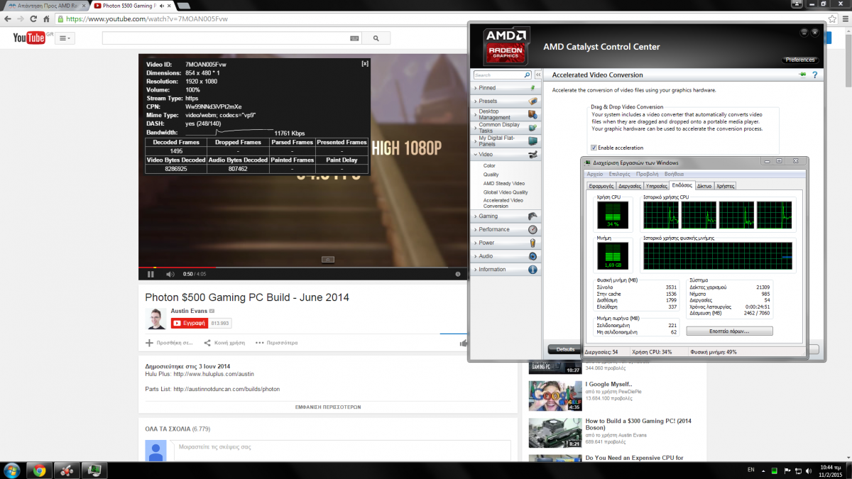

8elwADSL πως κατάφερες το accelerated decoding ; Εγώ έχω ανοιχτό το hardware acceleration, αλλά δεν δουλεύει. Δείτε τι εννοώ. Παρακαλώ τα φώτα σας, έχω μπερδευτεί. Έχω δοκιμάσει τα πάντα στον chrome, 0 αποτέλεσμα.

Αυτή η amd πότε θα κάνει ένα σωστό software optimization να παίζουν όλοι οι apu ομαλά 4k. Σε όσους ξέρω με apu και μαζί και εμένα (δοκιμάζω 4k για δοκιμαστικούς σκοπούς δεν πάω να δω την μαγεία του σε 1080p monitor που έχω ;)) το 4k απλά δεν αξιοποιεί την κάρτα τους, παρά όλο το φορτίο πέφτει στον επεξεργαστή. Έχω κατεβάσει 4k videos, έχω βάλει το strongene lentoid h265 hevc decoder για windows και στον vlc τα 4k παίζουν από 50 έχως 90% load. Ξέρω ότι έχω αδύναμο επεξεργαστή για αυτή την δουλειά, αλλά ξέρω πως στο 4k πρέπει να κάνει δουλειά η κάρτα και όχι ο cpu. Σίγουρα κάτι κάνω λάθος μη όντας γνώστης περί 4k, αλλά και σίγουρα κάτι δεν πάει καλά από πλευράς software στο στρατόπεδο της amd.
Σε επίπεδο software decoding του HEVC H265 η ομάδα του VLC προτείνει για την smooth λειτουργία του libde265 HEVC video codec επεξεργαστή επιπέδου I7.
Σε επίπεδο hardware decoding η μόνη κάρτα που κάνει πλήρη αποδικωποίηση του H265 με όλα τα καλούδια,hz,κ.λ.π είναι η GTX 960 της nvidia προς το παρόν. Ούτε κάν η 980,970,750,750ti.
