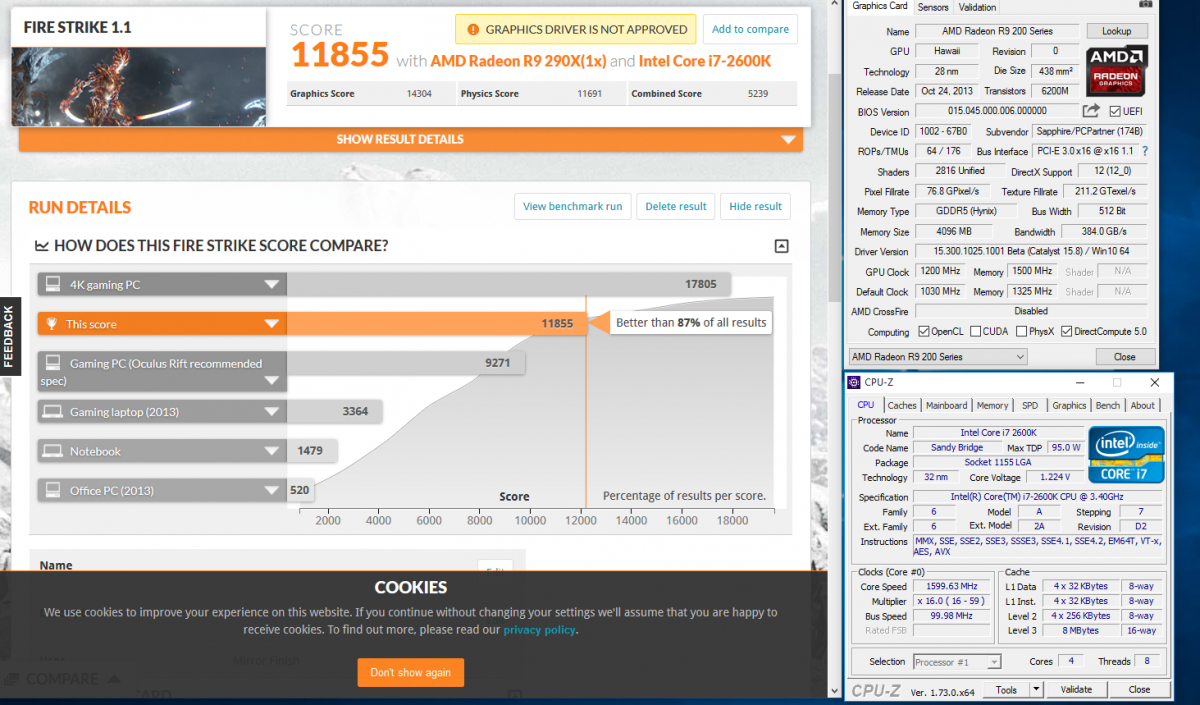

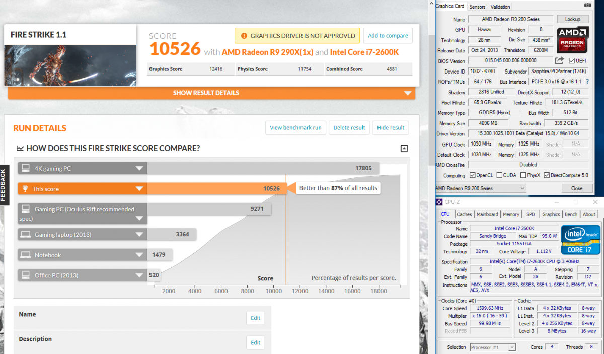

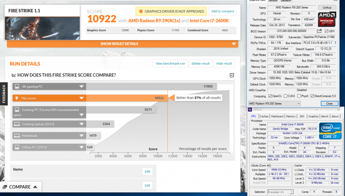

Ρολόγια 390Χ
1150/1600 (+81mv θερμοκρασίες 60-65 under load)
1200/1500
