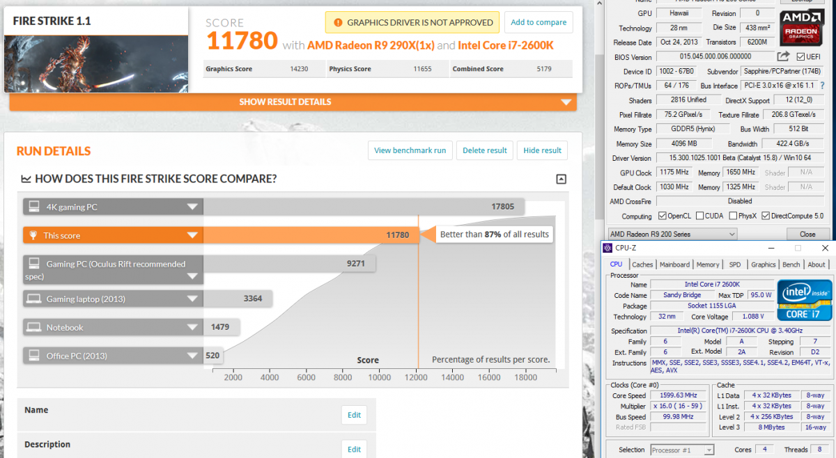

1150-1650 σταθερό τεσταρισμένο στα +81mv
1175-1650 stable tested +119 mv

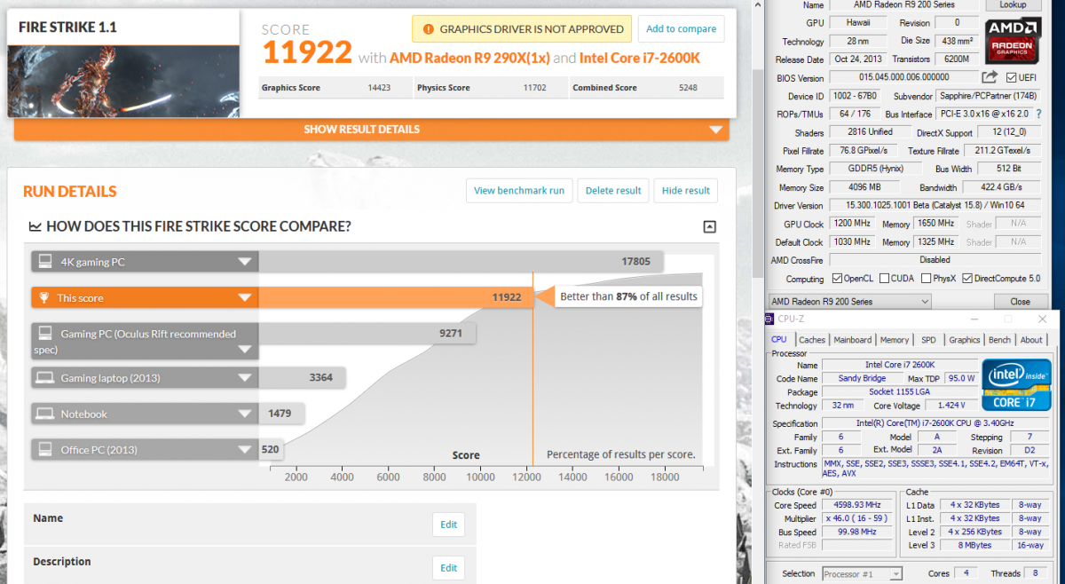

1200-1650 σταθερό προς το παρόν με +162mv θερμοκρασίες BF4 κάτω από 75 και το fan στο 55% μη ακουγόμενο πάνω από τους 12αριδες του κουτιού.
Είμαι εντυπωσιασμένος από το σύστημα ψύξης.
εδώ ένα firestrike με 1200-1650
  • Like 5
Οπότε ανεβαίνει ψηλά αλλά σου τα χαλάει λίγο στο ρεύμα εκεί πάνω. Κορυφή η κάρτα σου Blade!
Έχουμε καρτάρες και η Sapphire έκανε τρομερή δουλειά με το σύστημα ψύξης!
