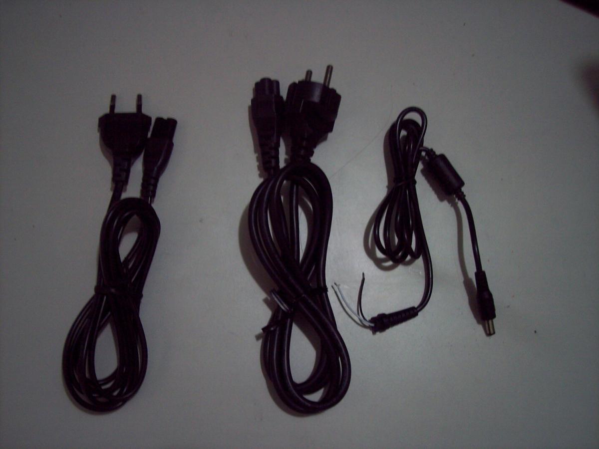

retinoli Δημοσ. 30 Δεκεμβρίου 2013 Δημοσ. 30 Δεκεμβρίου 2013 το καλώδιο μπορεί να αλλαχτεί. ποιο είναι το μοντέλο του υπολογιστή?
retinoli Δημοσ. 31 Δεκεμβρίου 2013 Δημοσ. 31 Δεκεμβρίου 2013 παίρνει βύσμα 5.5x2.5mm και αλλάζει ολόκληρο το καλώδιο όπως αυτό που βλέπεις στα δεξιά της φωτογραφίας. η πλευρά που πάει στην πρίζα αλλάζει πολύ εύκολα και θα είναι είτε τριφύλι είτε οχταράκι όπως αυτά που επίσης βλέπεις στην φωτογραφία. δεν έχω όμως πιστεί ότι φταίει το καλώδιο και όχι ο ίδιος ο φορτιστής ή η ηλεκτρολογική εγκατάσταση του σπιτιού σου. δοκίμασε και με αλλό τροφοδοτικό ή δοκίμασε το ίδιο τροφοδοτικό σε άλλο σπίτι!!! 1
