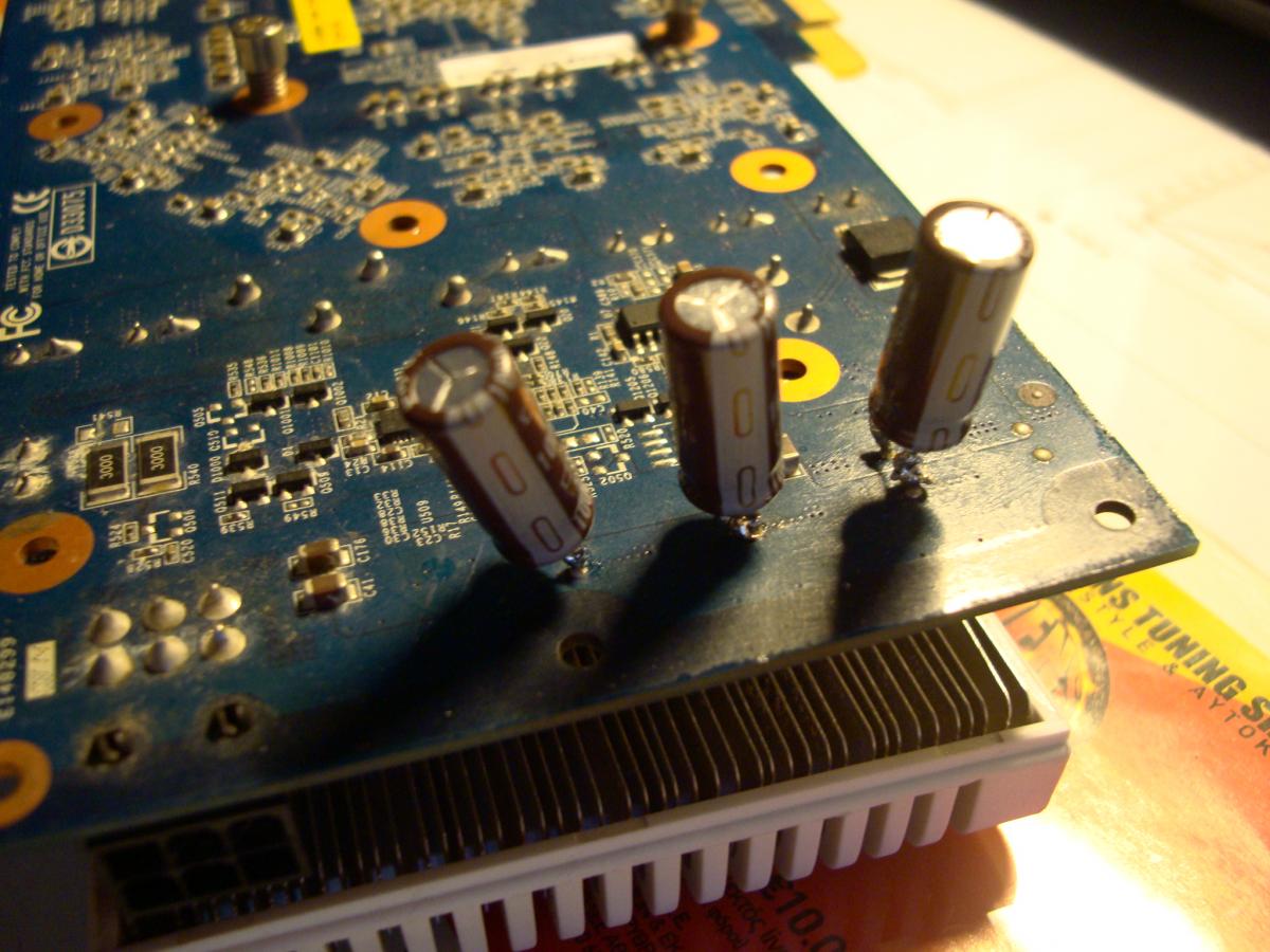

Xristaras12 Δημοσ. 31 Δεκεμβρίου 2013 Μέλος Δημοσ. 31 Δεκεμβρίου 2013 ΛΟΙΠΟΝ αλλαξα πυκνωτες πριν καμια ωρα,ΑΛΛΑ επειδη ηταν πιο ψηλοι και εβρισκαν πανω στην ψυκτρα,τους κολλησα απο την πανω μερια του pcb ετρεξα 20+λεπτα valley και δεν εσβησε η καρτα ουτε παραπονεθηκε για κατι,μαλιστα επιασα τους πυκνωτες και ειχαν ανεβασει θερμοκρασια. Τους κολληασ με την δεξια γραμμη οπως φαινεται στο Pcb(και ηταν και οι προηγουμενοι) ΔΟΞΑ ΤΟ ΘΕΩ(και εσας ΦΥΣΙΚΑ)
άδικος Δημοσ. 31 Δεκεμβρίου 2013 Δημοσ. 31 Δεκεμβρίου 2013 ΛΟΙΠΟΝ ...ΑΛΛΑ επειδη ηταν πιο ψηλοι και εβρισκαν πανω στην ψυκτρα,τους κολλησα απο την πανω μερια του pcb Θέλω φωτό good job
Roger Δημοσ. 31 Δεκεμβρίου 2013 Δημοσ. 31 Δεκεμβρίου 2013 ΛΟΙΠΟΝ αλλαξα πυκνωτες πριν καμια ωρα,ΑΛΛΑ επειδη ηταν πιο ψηλοι και εβρισκαν πανω στην ψυκτρα,τους κολλησα απο την πανω μερια του pcb ετρεξα 20+λεπτα valley και δεν εσβησε η καρτα ουτε παραπονεθηκε για κατι,μαλιστα επιασα τους πυκνωτες και ειχαν ανεβασει θερμοκρασια. Τους κολληασ με την δεξια γραμμη οπως φαινεται στο Pcb(και ηταν και οι προηγουμενοι) ΔΟΞΑ ΤΟ ΘΕΩ(και εσας ΦΥΣΙΚΑ) Σε τετοιες περιπτωσεις τους ξαπλωνεις τελειως. Ευγε για την εγχειρηση
Xristaras12 Δημοσ. 31 Δεκεμβρίου 2013 Μέλος Δημοσ. 31 Δεκεμβρίου 2013 το ξερω στον δεξια πυκνωτη η κολληση του (-) ειναι αθλια,θα διορθωθει.

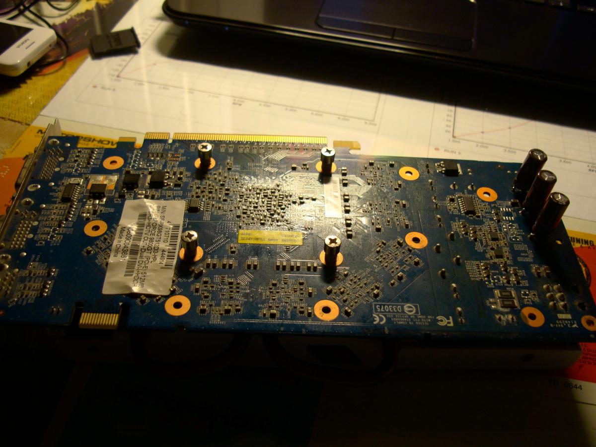

Xristaras12 Δημοσ. 31 Δεκεμβρίου 2013 Μέλος Δημοσ. 31 Δεκεμβρίου 2013 αφου εφτιαξα τις κολλησεις ΟΛΕΣ γιατι δεν μου αρεσαν,και το μηκος των πυκνωτων οριστε μια γενικη φωτο για το πως μοιαζει η καρτα πλεον
SPANK Δημοσ. 31 Δεκεμβρίου 2013 Δημοσ. 31 Δεκεμβρίου 2013 Εχει η αλήθεια λιγο πλάκα και πολυ προτότυπο μου φαίνεται αλλα αφου δούλεψε και ετσι η πατέντα και ειναι κομπλε γιατι οχι :-D
άδικος Δημοσ. 31 Δεκεμβρίου 2013 Δημοσ. 31 Δεκεμβρίου 2013 Αν μπορέσεις βρες κάποια στιγμή καλής ποιότητας solid πυκνωτές να τους τοποθετήσεις στη σωστή μεριά. 1
