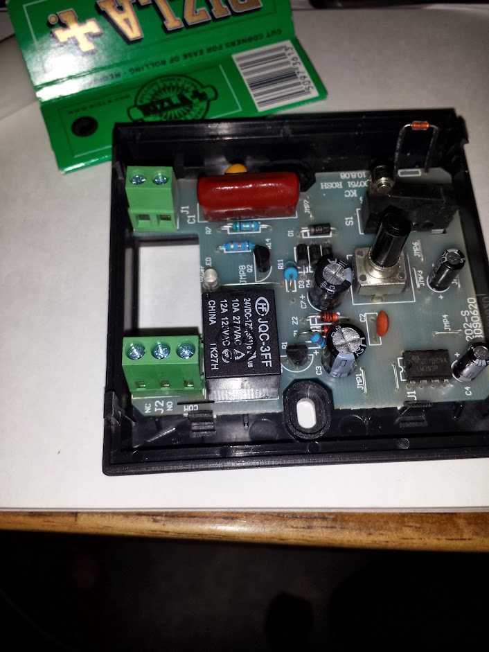

Θέλω να κάνω μια αλλαγή θερμοστάτη. Ο παλιός είναι ο IMIT-TA2 και ο καινούριος είναι μια άγνωστη μάρκα με αριθμό μοντέλου HQ-TH11.
Έχω πρόβλημα στη σύνδεση και θέλω βοήθεια. Θα επισυνάψω φωτογραφίες για να με βοηθήσει κάποιος αν μπορεί.

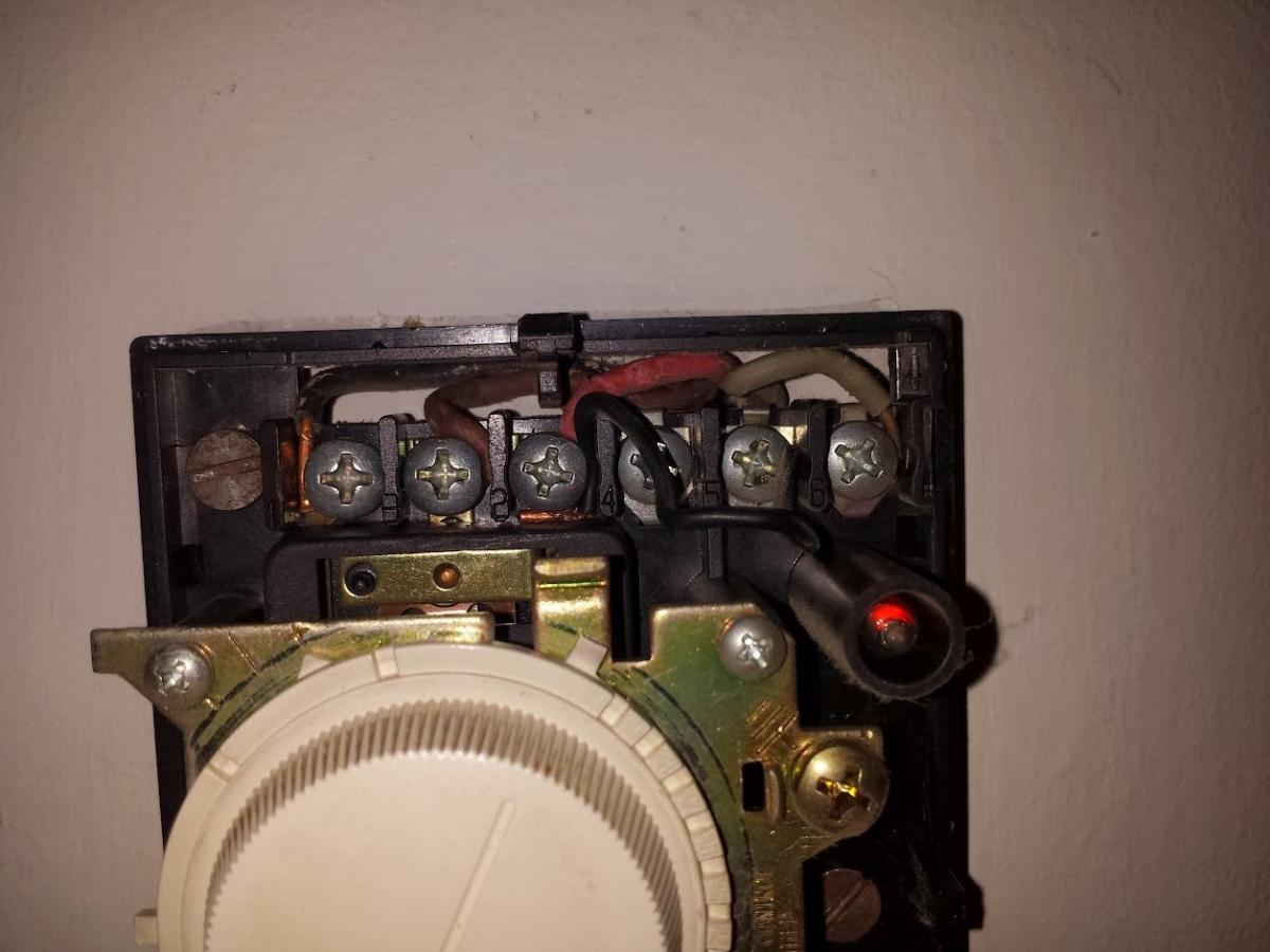

Εδώ είναι η παλιά συνδεσμολογία

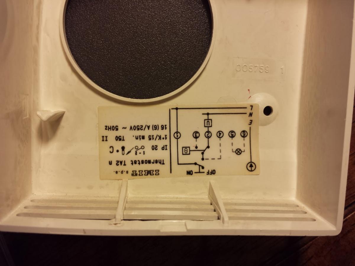

Εδώ είναι το σχεδιάγραμμα του παλιού.

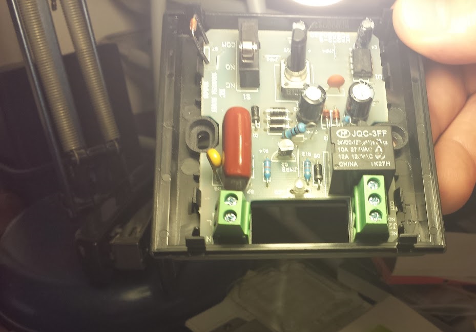

Και εδώ είναι ο καινούριος
Παλιό 1-2 -> Nεο στο L-N (220vac)
Παλιό 1 -> Nεο στο com
Παλιό 3 -> Nεο στο no
Το παλιό 6 θέλει ψάξιμο να δεις τι είναι, μπορεί και να μην χρειάζεται. πρεπει να δεις με πολυμετρο ποια ταση ειναι επανω του οταν ειναι κλειστός ο θερμοστάτης και ποια οταν ειναι ανοιχτός
