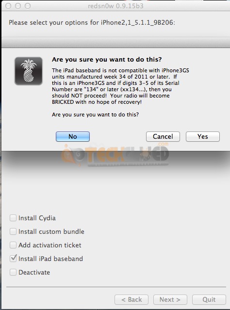

iMarilina Δημοσ. 13 Ιανουαρίου 2014 Δημοσ. 13 Ιανουαρίου 2014 <p>05.16.08</p> <p>Αυτό το άρθρο πιστεύεις θα δουλέψει σε μένα?</p> <p><a data-ipb='nomediaparse' href='http://www.insomnia.gr/topic/476482-jailbreak-%CE%BA%CE%B1%CE%B9-unlock-3gs-ios-6x-windowsmac-redsn0w-ultrasn0w/'>http://www.insomnia.gr/topic/476482-jailbreak-%CE%BA%CE%B1%CE%B9-unlock-3gs-ios-6x-windowsmac-redsn0w-ultrasn0w/</a></p> Κοίτα τη συγκεκριμένη περίοδο που το έγραψα το άρθρο οι baseband που υποστηριζόταν ήταν αυτές που βλέπεις. Στάσου να δω να ψάξω λίγο και να σου πω. Μην κάνεις τίποτα προς το παρόν. Sent from somewhere using something Δες αυτό εδώ και πες μου αν είναι όπως λέει ποιας εβδομάδας και μετά θα σου πω [ATTACH]454571[/ATTACH] Sent from somewhere using something
kotplat Δημοσ. 13 Ιανουαρίου 2014 Μέλος Δημοσ. 13 Ιανουαρίου 2014 88947 είναι το s/n αρα του 2009 αν δεν κάνω λάθος
