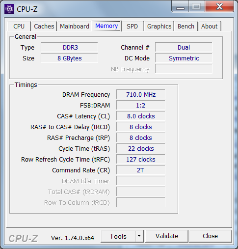

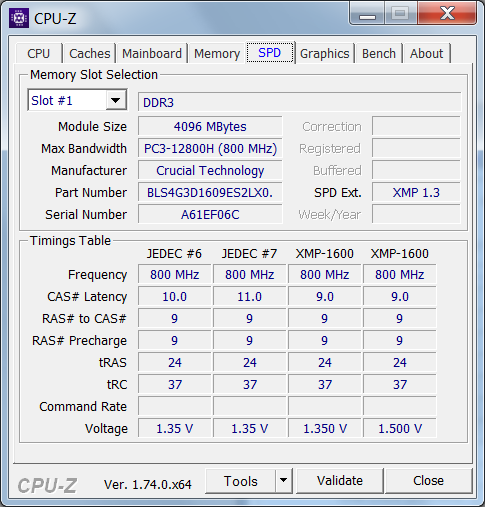

Μόλις παρέλαβα ένα σετάκι Crucial, τελικά πήρα τις Ballistix Sport VLP γιατί είναι λίγο πιο γρήγορες στις "χαμηλές" συχνότητες (CL 8 αντί για 9). Δούλεψαν κομπλέ!
http://www.skroutz.gr/s/3990878/Crucial-Ballistix-Sport-VLP-4GB-DDR3-1600MHz-BLS4G3D1609ES2LX0CEU.html
