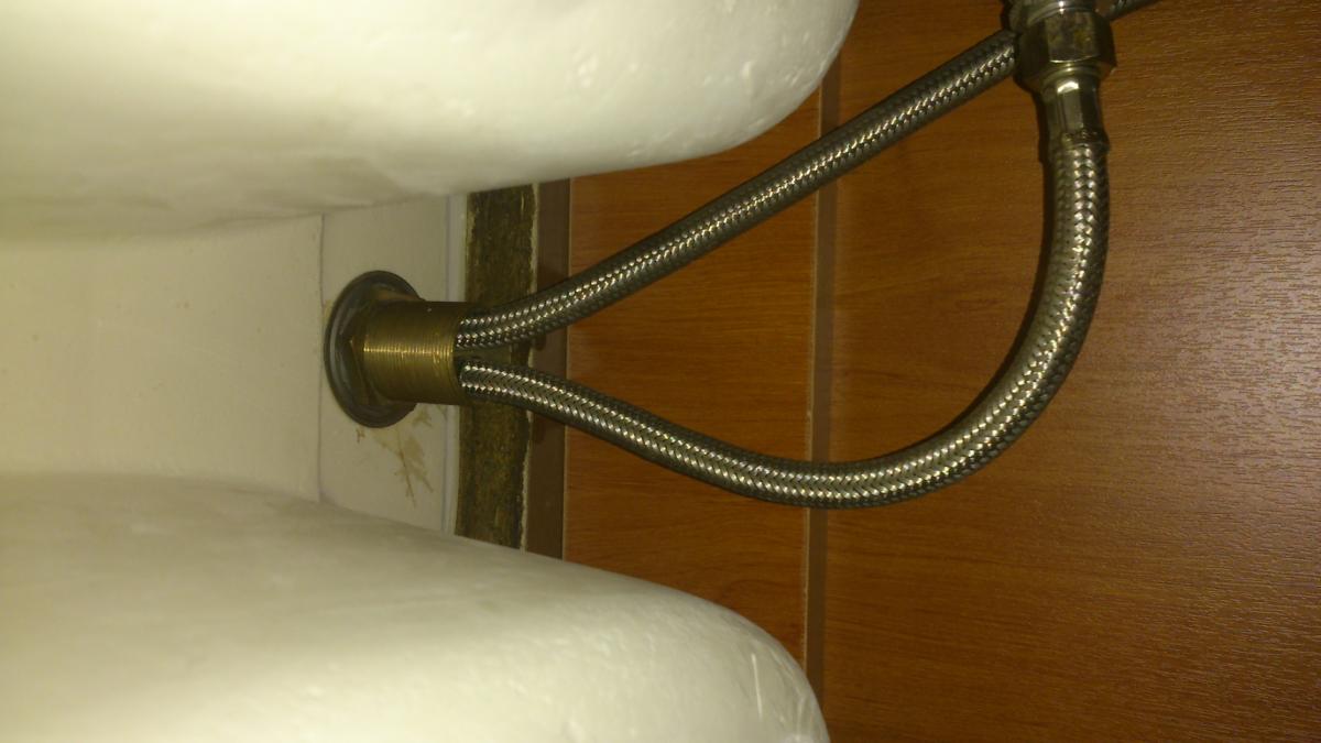

Prof_Chaos Δημοσ. 17 Ιανουαρίου 2014 Δημοσ. 17 Ιανουαρίου 2014 Λοιπόν προσπαθώ να σφίξω το παξιμαδι που κρατάει την βρύση του νεροχύτη μιας και η βρύση παίζει μόλις την γυρνάω αριστερα δεξιά.. εχει χαλαρώσει κοινώς.. Κάβουρας ή τανάλια δεν χωράει εκει κάτω με τίποτα.. κλειδί επίσης όχι.. Τα δοκίμασα. Με τι εργαλείο μπορώ να το σφίξω υπάρχει καμιά ιδέα;
Prof_Chaos Δημοσ. 17 Ιανουαρίου 2014 Μέλος Δημοσ. 17 Ιανουαρίου 2014 θα το δοκιμάσω . Το εργαλείο ωστόσο πρέπει να το έχω κάθετα με τον νεροχύτη.. δεν υπάρχει χώρος να το βάλω παράλληλα και να το στρίψω αριστερά δεξιά. αυτο που σκεφτόμουν αν υπάρχει είναι ενα στρογγυλό κλειδί στη διάμετρο του παξιμαδιού με κάθετο μακρύ χερούλι .. Φυσικά θα βγάλω τα σωληνάκια να μπεί κάθετα ακριβώς.

cthulhucarbide Δημοσ. 17 Ιανουαρίου 2014 Δημοσ. 17 Ιανουαρίου 2014 Δεν θέλεις απαραίτητα εργαλείο. Στρίβεις την βρύση 90(ή και παραπάνω) μοίρες πιο αριστερόστροφα από εκεί που θέλεις να κοιτάει, βιδώνεις τέρμα όσο μπορείς το παξιμάδι με το χέρι και μετά φέρνεις την βρύση στο σωστό σημείο για να σφίξει 1
manbook Δημοσ. 17 Ιανουαρίου 2014 Δημοσ. 17 Ιανουαρίου 2014 Δεν θέλεις απαραίτητα εργαλείο. Στρίβεις την βρύση 90(ή και παραπάνω) μοίρες πιο αριστερόστροφα από εκεί που θέλεις να κοιτάει, βιδώνεις τέρμα όσο μπορείς το παξιμάδι με το χέρι και μετά φέρνεις την βρύση στο σωστό σημείο για να σφίξει ...και στο δεύτερο γύρισμα της βαλβίδας του νερού ξανάρχεται στο παλάντζο... Θέλει γκρόβερ και σφίξιμο.Πολύ σφίξιμο,γιατί (όπως φαίνεται) είναι "ιδιοκατασκευή" και οι γωνίες σε σχέση με τις δυνάμεις που εξασκούνται,δεν είναι οι ιεδεατές. 2
lupo2109 Δημοσ. 17 Ιανουαρίου 2014 Δημοσ. 17 Ιανουαρίου 2014 Πηγαινε σε ενα καταστημα εργαλειων και ζητα ενα κλειδακι για το βιδακι της μπαταριας.Μεγεθος 9-10 και εισαι κυριλε.Αλλιως μπουζοκλειδο μακρυ και λιγο σαλιο ετοιμος παλι.Αν δεν μπορεις παρε υδραυλικο...τσαμπα θα στο κανει! 1

manbook Δημοσ. 17 Ιανουαρίου 2014 Δημοσ. 17 Ιανουαρίου 2014 Ε ναι, ας φωνάξει υδραυλικό και να του πει να έρθει στο χώρο του τζάμπα. Ας μην κάνει το εύκολο και απλό πρώτα που πιθανώς θα δουλέψει χωρίς πρόβλημα. Ή ας πάει καλύτερα να πάρει ένα κλειδάκι εννιάρι ή δεκάρι, όχι ότι το παξιμάδι είναι ίσα με εξιντάρι και βάλε μεγάλο. Ας κάνει αυτά πρώτα, σωστά Ο υδραυλικός θέλει πήγαιν´ έλα ένα εικοσπεντάρι+ ο,τι κοστολογήσει τη δουλειά του,αναλόγως των αναγκών της ημέρας.Δύο κλειδιά:Ένα τριανταδυάρι (απ´ αυτά που ανοίγουν τη βάνα του υγραερίου) για το κόντρα παξιμάδι και ένα κάβουρα(και σκύλα κάνει) να σφίξει το σωλήνα.Μη ξεχάσει το γκρόβερ που είπα πιό πίσω. Α,θα χρειαστεί κι ένα τρίτο χέρι να κρατάει τα μπόσικα της βρύσης από πάνω,κάποιος φίλος ίσως. Εκτός αν έχει το μακρύ-σπαστό χέρι του καραγκιόζη. 1

manbook Δημοσ. 17 Ιανουαρίου 2014 Δημοσ. 17 Ιανουαρίου 2014 Αν έρθει, σωστά αυτά. Αν του πει ότι πρόκειται μόνο για ένα παξιμάδι δεν θα έρθει καν. Δεν είναι τριανταδιάρι το παξιμάδι, είναι πολύ μεγαλύτερο. Και δεν είναι πατέντα, έχω συναντήσει ακριβώς το ίδιο Σταματάω εδώ,αλήθεια λέω.Αν δεν έρθει για εικοσπέντε+ (ένα σφίξιμο),ήθελα να τούμοιαζα. Λέγοντας πατέντα,έβγαλα συμπέρασμα απ´ τη λειασμένη επιφάνεια με στόκο,όπως φαίνεται στη φωτό. Κάποιος επενέβη στην εργοστασιακή κατασκευή του νεροχύτη και άλλαξε τις "διανυσματικές γραμμές" των δυνάμεων που ασκούνται στη βρύση για το άνοιγμα/κλείσιμό της. Ακόμα κι αν φαίνεται σφιχτό,σε κανα δυο τέρμινα θα πετσικάρει. Τόχω δει σε δικιά μου πατέντα στο νεροχύτη του χωριού,δυό ώρες τη φορά τρώω να το σφίξω.Πολλές φορές. Το παξιμάδι για τρία τέταρτα είναι τριανταδυάρι.

Prof_Chaos Δημοσ. 21 Ιανουαρίου 2014 Μέλος Δημοσ. 21 Ιανουαρίου 2014 ρε παιδιά ρίξτε μια φώτο του εργαλείου.. έχει κάθετο χερούλι;;; γιατι είναι στενά εκει μέσα.. πώς είναι ο γρίλος που τον γυρνάς.. κάτι αντίστοιχο χρειάζεται αλλά να το περιστρέφω κάθετα ενώ στην άκρη να πιάνει το παξιμάδι.. η άκρη λογικά θα είναι ενα στρογγυλό κλειδί .. Στο περίπου το περιγράφω.. Πώς θα το ζητήσω στα εργαλεία; η βρύση έχει σχεδόν φύγει απο την θέση της σχεδόν εν το μεταξύ και μου έχει σπάσει τα νεύρα..
agrio.imeros Δημοσ. 21 Ιανουαρίου 2014 Δημοσ. 21 Ιανουαρίου 2014 Μέχρι να βρεις εργαλείο, κάνε αυτό που είπε ο cthulhu στο #6 ... 1
