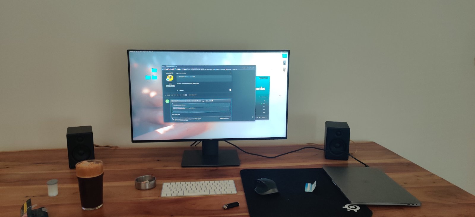

απλώς το προβλημα που αντιμετοπίζω τωρα ειναι οτι νιωθω οτι ο ηχος σε χαμηλό volume χάνεται στα αυτιά μου. Φυσικα και η μουσικη.

To πρώτο που θα μπορούσες να ελέγξεις είναι μήπως είναι εκτός φάσης ηλεκτρικά τα δυο audioengine A2 σου. Άλλαξες κάτι στη συνδεσμολογία μεταφέροντάς τα στο άλλο δωμάτιο; Σε τέτοια ενεργά ηχεία, το να είναι εκτός φάσης ηλεκτρικά (όταν το ένα σπρώχνει μπροστά, το άλλο να σπρώχνει πίσω) θα μπορούσε να συμβεί μάλλον μόνο λόγω προβληματικού/δυσλειτουργικού καλωδίου ή αντάπτωρα. Δοκίμασε να τα βάλεις δίπλα δίπλα κολλητά και βάλε να παίξει ένα διφωνικό (διπλό μονοφωνικό = ίδια ηχητική πληροφορία σε δεξί και αριστερό κανάλι) σήμα. Αν τα δυο τους είναι εκτός φάσης, δε θα ακούγεται σχεδόν τίποτα ή τουλάχιστον θα ακούγονται πολύ σιγανά, χωρίς καθόλου μεσαία παρά ίσως μόνο λίγα μπάσα (αν έχουν μπάσα τα Α2) και λίγα πρίμα.
Επανέλαβε το τεστ με τα υπόλοιπα καλώδια σου και αντάπτωρες (δοκίμασε και χωρίς), όπως και άλλες πηγές (π.χ. κάρτα ήχου μητρικής). Αν δεν έχεις δεύτερο ίδο καλώδια ή αντάπτωρα, δανίσου έναν. Αν κατάλαβα, παρατήρησες την έλλειψη έντασής τους αρχικά σε (πιθανώς μονοφωνικά ηχογραφημένο) podcast. Αυτό είναι που με κάνει να υποψιάζομαι έλλειψη έντασης λόγω αντίστροφης φάσης.
Αφού το έχεις ελέγξει το παραπάνω και αφού έχεις ζητήσει ήδη να σου εξηγήσουμε τι συνέβη με την αλαγή δωματίου, να πω ότι αν δεν έχεις κάτι τόσο σοβαρό όπως πλήρη ακύρωση λόγω λάθος φάση, αυτό που συνέβη είναι ότι άδεισε ο ήχος στο μεγαλύτερο δωμάτιο. Όχι μόνο μειώθηκε η συνολική ένταση λόγω λιγότερων και πιο αργοπορημένων αντανακλάσεων του μεγαλύτερου δωματίου, αλλά χάθηκε και η πολύ γεναιώδωρη ενίσχυση των μπάσων (ή μπασομεσαίων αν θες) που προσφαίρουν τα μικρά δωμάτια με αποτέλεσμα οι οριακά επαρκείς χαμηλές των audioengine A2 να εξαφανιστούν και να ακούγονται στριγκά, χωρίς τους περισσότερους θεμελιώδεις τόνους, σαν να μην πατάει στο έδαφος καθόλου ο ήχος τους.
Από κει και πέρα, το να προσπαθήσεις να δυναμώσεις είναι μάταιο, καθώς αυτό που συμβαίνει είναι να αυξηθούν μόνο όλες οι παραμορφώσεις. Και αυτές που οφείλονται στα πολύ μικρά wooferάκια τους, αλλά και αυτές που οφείλονται στα δήθεν ενισχυτάκια τους.
Με τα 5ιντσα που κοιτάζεις, λύνεις ή μάλλον βελτιώνεις κατά πάρα πολύόλα αυτά τα θέματα. Το μέσο 5ιντσο παίζει 4 φορές δυνατότερα από το μέσο δυομισάιντσο και κατεβαίνει μια οκτάβα χαμηλότερα.

λπν τα συνδεσα ελαφρώς καλυτερα στα χαμηλά. ειναι ποιο καθαρά.
έχω βέβαια τρελό βομβο οταν τα συνδέω στο macbook pro (όταν αφαιρω το καλώδιο της τροφοδοσιας απο το μacbook εξαφανίζεται)
τι κανω;
δυνατο ηχειο οχι αστεία, μαρεσει πολυ! καθαρος ηχος.
2 ώρες πριν, lasithi12 είπε
τι κανω;
Βάζεις το τροφοδοτικό του macbook και το καλώδιο παροχής των Eris στο ίδιο πολύμπριζο οπωσδήποτε. Κατά προτίμηση σε ακριβώς γειτονικές μπρίζες του.

στο ίδιο τα έχω....
1 ηχειο 2 ηχειο 3 Οθόνη USB C
H oθόνη chargάρει το macbook.
Βέβαια αμα συνδέσω την οθόνη με dac εξαφανιζεται.
Τι διαολο ρε γαμωτο εχω φαει τρελό ξενερωμα...

Βάλε το dac αναγκαστικά τότε. Δε φταίει ο ενισχυτής των ηχείων που έχει προβληματική γείωση η οθόνη σου.
Μπορείς να βάλεις και ground loop isolator, κάνουν δουλειά, τουλάχιστον αυτά των 20-25 ευρώ. Αλλά αφού έχεις το dac που κάνει το ίδιο και άλλα πολλά γιατί να μπεις σε έξοδα;

μα και το ντακ στην οθονη ειναι συνδεμενο...
καταλαβαινω κατι λαθος;
πρωτη φορα μου συμβαινει αυτο
θα δοκιμασω και με το φορτιστη του μακ να δω τι γινεται
οντως ειναι η γειωση της οθόνης... ημαρτον

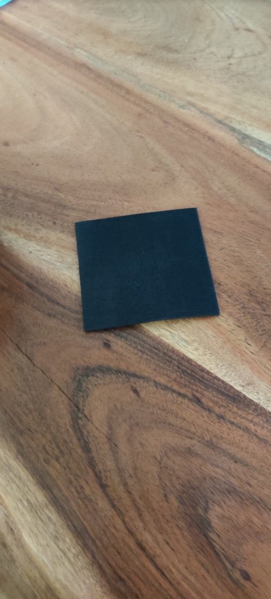

13 λεπτά πριν, lasithi12 είπε
εδω εχει τέσσερα μικρα pads. τα βαζω στις γωνιες απο τα ηχεια κατω σωστα;
Nαι...
