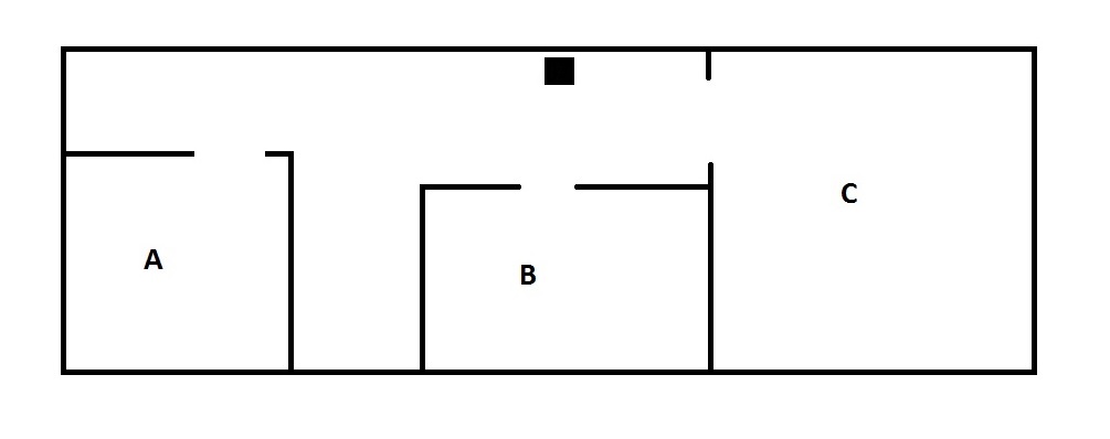

thanasismen76 Δημοσ. 8 Φεβρουαρίου 2014 Δημοσ. 8 Φεβρουαρίου 2014 Καλησπερα, εχω το Thomson TG585v8 στον χωρο της φωτογραφιας.Το τετραγωνο ειναι η θεση του ρουτερ στερεωμενο σε τοιχο στο υψος του κεφαλιου.Στο δωματιο Α ( αποσταση 10 μετρα) το σημα ειναι απαραδεκτο(2 γραμμες).Στα δωματια B και C 4-5 γραμμες παντα σε λαπτοπ.Σε ταμπλετ και κινητο ακομα χειροτερα.Οι τοιχοι ειναι αρκετα χοντροι παντως οποτε παιζει ρολο και αυτο λογικα.Μια λυση ειναι να αλλαξω το ρουτερ με καποιο πιο "δυνατο".Μια αλλη λυση που διαβασα και θελω τη γνωμη σας ειναι : hacking-an-external-antenna Πρακτικα αυτο θελει ενα ανταπτορακι και μια κεραια π.χ αυτη Oι αποριες μου ειναι : 1)Ειναι δυνατη μια τετοια αλλαγη?Το χει δοκιμασει καποιος?Υπαρχει και μια προσφατη αγγελια με αντιστοιχο θεμα. 2)Η κεραια 10 dBi επαρκει?Υπαρχουν και με 8dBi,12dBi.Γενικα εδω ισχυει οσο πιο δυνατη τοσο καλυτερα? Με κοστος 2,5 λιρες αναλογα βεβαια και με τη κεραια νομιζω οτι αξιζει μια δοκιμη.Επισης θελω να δω αν θα εχει καλυτερα αποτελεσματα και με ενα Repeater κινεζικο noname που βρισκεται στον επανω οροφο και "βλεπει" το ρουτερ με 2 γραμμες.
jkoukos Δημοσ. 8 Φεβρουαρίου 2014 Δημοσ. 8 Φεβρουαρίου 2014 Γενικά όσο ανεβαίνουν τα dBi αυξάνεται η ισχύς αλλά μειώνεται το τόξο που εκπέμπει. Θα έλεγα ότι τα 8dBi είναι καλή τιμή. Π.χ. αυτή την κεραία και αυτό το pigtail. Προσοχή όμως καθώς στο TG585v8 δεν υπάρχει αντίστοιχο βύσμα για το pigtail και το καλώδιο είναι κολλημένο. Αν πιάνουν τα χέρια σου με κολλητήρι ξεκολλάς το παλιό και κολλάς το νέο αφού προηγουμένως κόψεις τον ακροδέκτη. Τώρα αν θα κερδίσεις κάτι, αυτό κανείς δεν το γνωρίζει εκ των προτέρων, καθώς τοίχος με τοίχο έχει διαφορά όπως και η γενική επίπλωση και τα τυχόν εμπόδια που υπάρχουν στο ενδιάμεσο της ζεύξης. Σε κάθε περίπτωση, αν δεν γίνει λάθος στην τροποποίηση, θα υπάρξει αύξηση στην ισχύ του εκπεμπομένου σήματος έστω και μικρή.
