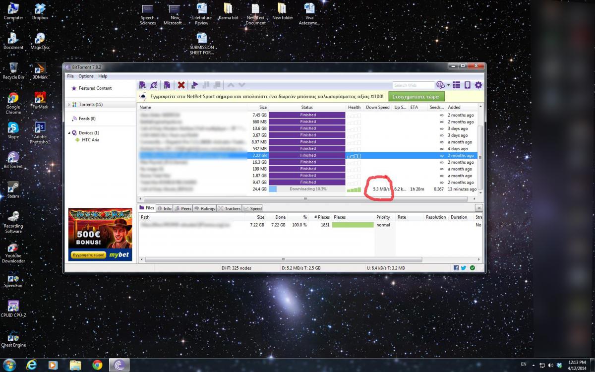

Λοιπόν παιδιά προχθές ήρθε το VDSL. Η ταχύτητα είναι απίστευτη. Πιάνω 47 mbps στα 50!!!  Δείτε και μόνοι σας το download speed. Φανταστείτε ότι δεν είναι και το ανώτερο που έπιασα. :D Σας ευχαριστώ πολύ για την βοήθειά σας!
Συγχρονισμός στα 47?
Όσες φορές έχω κάνει το speedtest και το αντίστοιχο της hol μου βγάζει ταχύτητες από 44 έως 47 mbps. Συγχρονισμό δεν ξέρω τι εννοείς! :)
Συγχρονισμός είναι η ταχύτητα σύνδεσης της γραμμής με τον πάροχο.
Τα στοιχεία του φαίνονται σε μενού της συσκευής.
Η ταχύτητα που βλέπεις στα διάφορα on-line τεστ, εξαρτάται από τον server και το μέγεθος των αρχείων.
Σε κάθε περίπτωση είναι μικρότερη από την ταχύτητα συγχρονισμού και μπορεί να υπολείπεται έως και 20%, λόγω του overhead στο πρωτόκολλο επικοινωνίας.
Και φυσικά το τεστ να γίνεται με ενσύρματη σύνδεση, διότι στην ασύρματη έχουμε επιπλέον μείωση.
