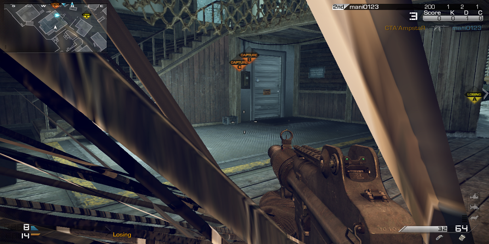

chris cs Δημοσ. 24 Μαρτίου 2014 Μέλος Δημοσ. 24 Μαρτίου 2014 Stock ρολογια να φανταστω; ναι Aν δεν αντιμετωπίζεις κανένα άλλο πρόβλημα πουθενά αλλού, το πιθανότερο είναι να μην έχεις και πρόβλημα. μερικες φορες στο ghosts μου βγαζει κατι τετοιο αλλα πολυ σπανια....
SPANK Δημοσ. 24 Μαρτίου 2014 Δημοσ. 24 Μαρτίου 2014 Οι θερμοκρασία ειναι μια χαρα και για strees test οσο για το ghost πιστεύω οτι ειναι θέμα drivers με το συγκεκριμένο παιχνίδι
chris cs Δημοσ. 24 Μαρτίου 2014 Μέλος Δημοσ. 24 Μαρτίου 2014 Οι θερμοκρασία ειναι μια χαρα και για strees test οσο για το ghost πιστεύω οτι ειναι θέμα drivers με το συγκεκριμένο παιχνίδι απλα σκαλωσα γιατι εχθες μου ειπες πως αν κολλησει η οθονη η γινει μπλε ενω τρεχει το τεστ τοτε κατι δεν παει καλα με την καρτα....μπερδεμα η κατασταση anyway μην σας ζαλιζω αλλο,το πολυ πολυ αν δω τιποτα περιεργα την βουταω στο γρασσο κ την στελνω στην asus να την βαλουν στον πατο τους
RoS23 Δημοσ. 25 Μαρτίου 2014 Δημοσ. 25 Μαρτίου 2014 ναι μερικες φορες στο ghosts μου βγαζει κατι τετοιο αλλα πολυ σπανια.... Αμα στο κανει αυτο σε stock clocks εχεις θεμα εκτος αμα δεν το κανει πουθενα αλλου βεβαια.
chris cs Δημοσ. 25 Μαρτίου 2014 Μέλος Δημοσ. 25 Μαρτίου 2014 Αμα στο κανει αυτο σε stock clocks εχεις θεμα εκτος αμα δεν το κανει πουθενα αλλου βεβαια. οποτε την στελνω για RMA?
Xristaras12 Δημοσ. 25 Μαρτίου 2014 Δημοσ. 25 Μαρτίου 2014 Αμα στο κανει αυτο σε stock clocks εχεις θεμα εκτος αμα δεν το κανει πουθενα αλλου βεβαια. το συγκεκριμενο θεμα το ειχα και εγω στην 7770 με στοκ ρολογια και μονο στο συγκεκριμενο παιχνιδι.Με restart του παιχνιδιο εξαφανιζονταν για καμποση ωρα. Μονο στο συγκεκριμενο παιχνιδι,και με την συγκεκριμενη καρτα εχω τερματισει κοντα 25 παιχνιδια οποτε μου φαινεται παραλογο να εχει προβλημα και η δικη μου καρτα.

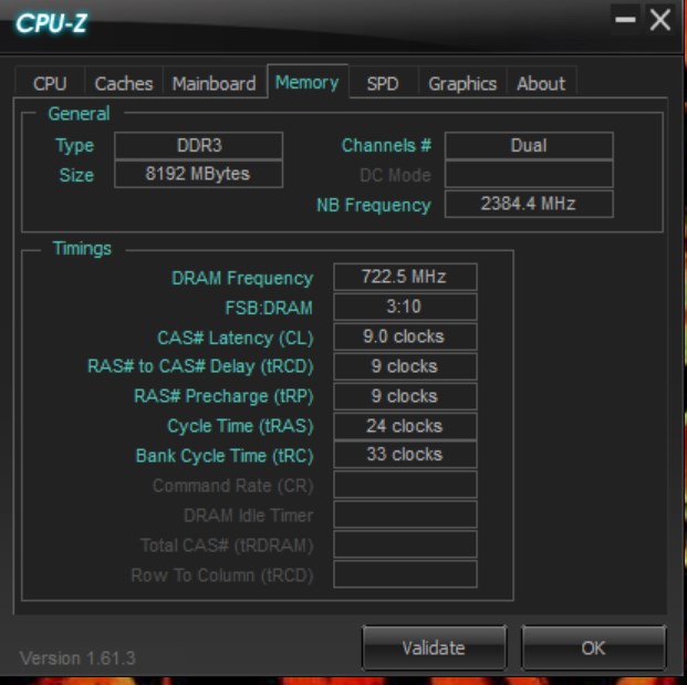

chris cs Δημοσ. 25 Μαρτίου 2014 Μέλος Δημοσ. 25 Μαρτίου 2014 Εχεις κανει καποιο overclock γενικότερε σε μνήμες η επεξεργαστή ? Κανε ενα test και τις ram με το memtest για ώρες περίπου βασικα τωρα παρατηρησα οτι ενω οι μνημες μου ειναι στα 1866, το cpu-z μου τις δειχνει στα 722Mhz. Παιζει να φταιει αυτο?
