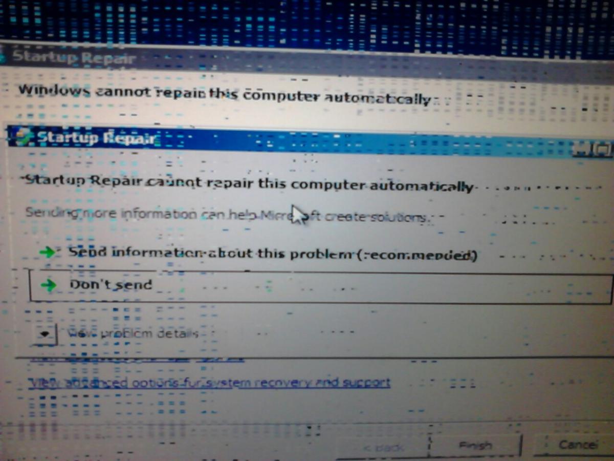

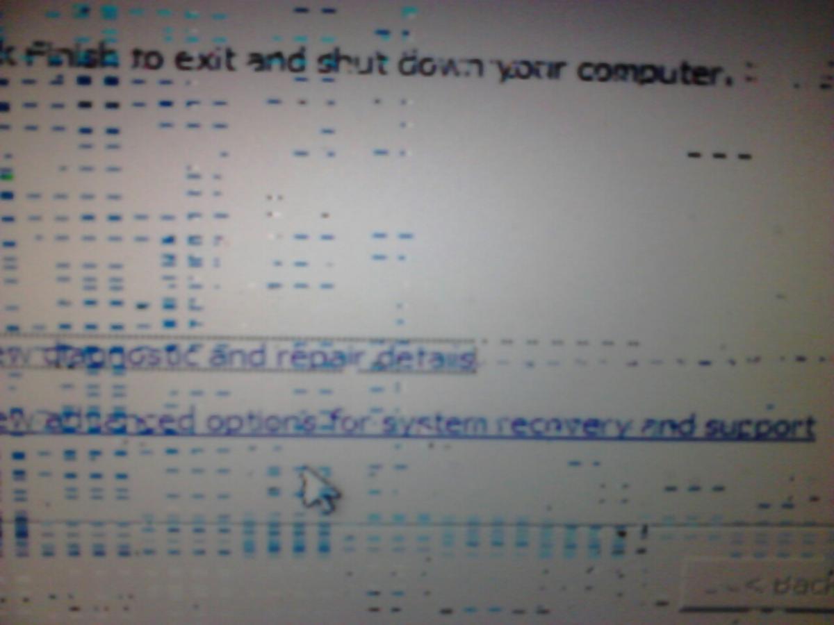

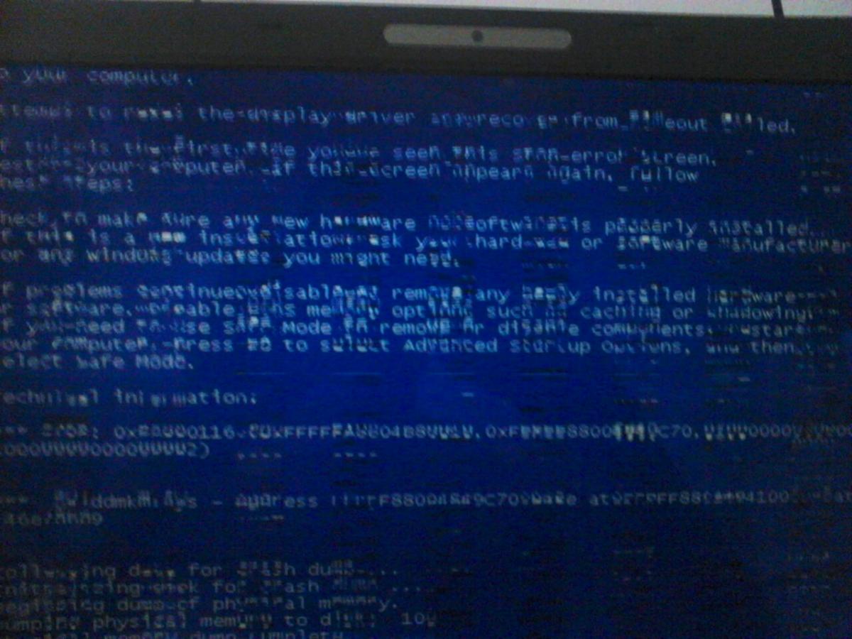

geovaspf Δημοσ. 1 Απριλίου 2014 Δημοσ. 1 Απριλίου 2014 Καλησπερίζω το forum, ο αδερφός μου έχει το Sony Vaio VGN-FE41S, είναι μοντέλο του 2008. Σήμερα απ ότι μου είπε ξαφνικά έκλεισε και όταν το άνοιξε του εμφανίζει το πρόβλημα που φαίνεται στις παρακάτω εικόνες: Είναι 2 τα πράγματα που με προβληματίζουν, 1ον τα σπασίματα στην εικόνα που κάνει η οθόνη και 2ον ότι δεν μπορεί να κάνει repair στα Windows 7 Ultimate 64bit που έχει. Θέλω τα φώτα σας, ευχαριστώ εκ των προτέρων.
SPANK Δημοσ. 1 Απριλίου 2014 Δημοσ. 1 Απριλίου 2014 Λοιπον για αρχή δοκίμασε να βάλεις μια εξωτερική οθόνη να δεις αν κανει το ιδιο , επισης δες αν μπορεις να μπεις σε ασφαλή λειτουργία.

nikos903 Δημοσ. 1 Απριλίου 2014 Δημοσ. 1 Απριλίου 2014 Αφού το κάνει απο το ποστάρισμα κιόλας δεν είναι καλό όμως :/ Ειδικά αμα έχεις κάρτα γραφικών 7600 (γκούγκλαρε nvidia defect και θα δεις). Πάστες του είχε αλλάξει πρόσφατα; Ήταν ζεστό οταν δούλευε; Γενικά πάντως αυτό είναι τιναγμένη κάρτα γραφικών....

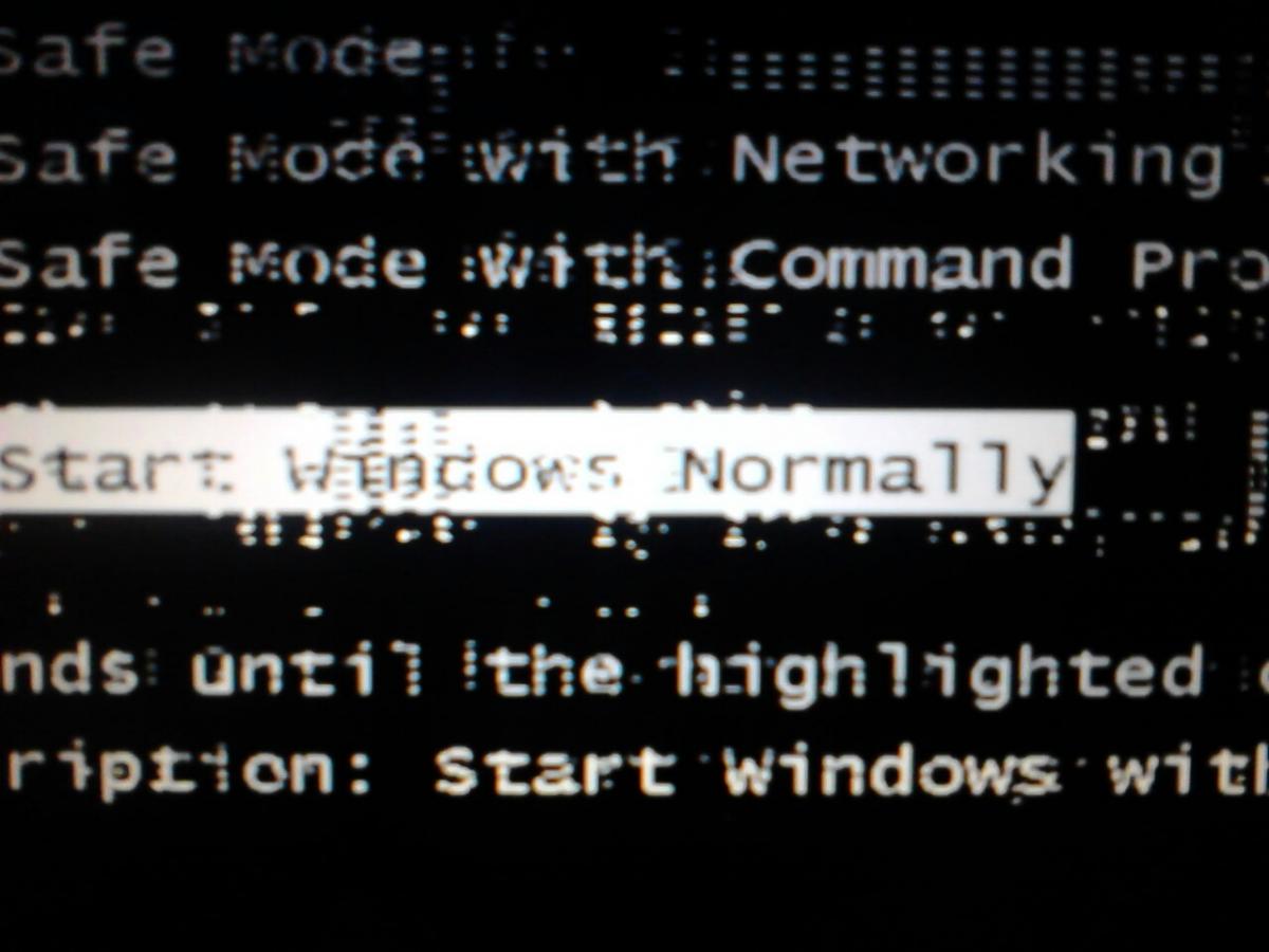

geovaspf Δημοσ. 2 Απριλίου 2014 Μέλος Δημοσ. 2 Απριλίου 2014 Update! Λοιπόν ο αδερφός μου κατάφερε και μπήκε με safe mode, όλα καλά. Το πρόβλημα όμως με την οθόνη παραμένει, εικόνα παρακάτω: Ας τα πάρουμε με τη σειρά. Ο αδερφός μου έβλεπε ένα βίντεο στο youtube όταν ξαφνικά η οθόνη άρχισε να χωρίζεται σε γραμμές από πάνω προς τα κάτω και μετά έκλεισε τελείως το laptop. Ήταν πάνω σε βάση, οπότε από θερμοκρασίες ήταν στα φυσιολογικά του. Δυστυχώς πάστα δεν έχω αλλάξει ποτέ, μόνο εσωτερικό καθαρισμό είχα κάνει παλιότερα. Το συγκεκριμένο laptop έχει προϊστορία με την οθόνη του, πριν κάποια χρόνια είχε σκοτεινιάσει τελείως η οθόνη και το είχα στείλει για service, μου είχαν πει τότε ότι αντικατέστησαν το καλώδιο που συνδέεται με την οθόνη. Μέχρι πρόσφατα είχε τα θεματάκια του, καθώς κάποιες φορές με απότομο τράβηγμα της οθόνης έσβηνε, βέβαια με restart έστρωνε πάντα. Πριν λίγο μπήκα με TeamViewer στο laptop, μέσω TeamViewer σε μένα η οθόνη έδειχνε κανονική (αν βοηθάει κάπου αυτό). Οπότε και εγώ πλέον πιστεύω ότι είναι θέμα κάρτας γραφικών ή καλωδιοταινίας. Υπάρχει κάποιος τρόπος να εξακριβώσουμε τι από τα 2 δημιουργεί το πρόβλημα και αν ναι, ποιος; Σε περίπτωση καμμένης κάρτας γραφικών, γίνεται αντικατάσταση; Αξίζει; Η κάρτα του είναι η NVIDIA GeForce Go 7600 Ευχαριστώ για τον χρόνο σας.
SPANK Δημοσ. 2 Απριλίου 2014 Δημοσ. 2 Απριλίου 2014 Κοιτα εκ πρώτης όψεως θα έλεγα και εγω οτι υπάρχει θέμα με την κάρτα γραφικών αλλα πριν παμε προς τα εκει βρες μια οθόνη οταν μπορέσεις να σιγουρευτούμε 100 % οτι δεν εχει πρόβλημα η οθόνη.
