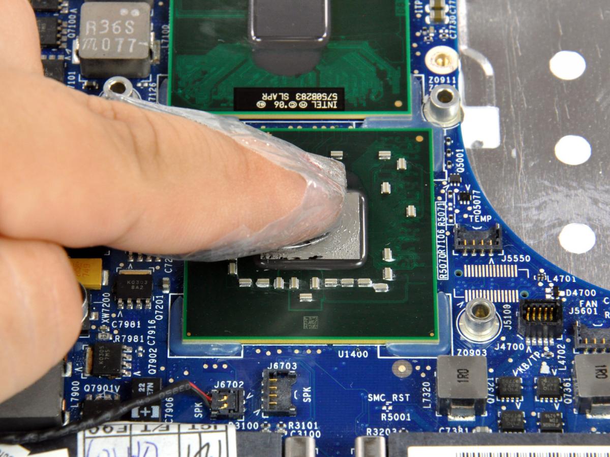

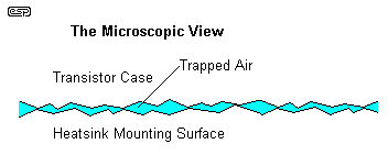

Euclides Δημοσ. 1 Μαΐου 2014 Δημοσ. 1 Μαΐου 2014 καλησπερα,αλλαξα cpu στο λαπτοπ και εχω ενα μικρο προβλημα.η cpu ειχε thermal pad και εγω επειδη δεν ειχα εβαλα παστα αλλα παρατηρω οτι εχει θερμοκρασια 90 βαθμων σταθερα! υπαρχει περιπτωση να μην κολλαει καλα η ψυχτρα και να μην ψυχει σωστα? ειχα παρει απο ebay κατι τετοιο http://www.ebay.com/itm/30pcs-15mmx15mm-Laptop-GPU-CPU-Heatsink-Copper-Shim/201067837881?_trksid=p2047675.c100011.m1850&_trkparms=aid%3D222006%26algo%3DSIC.FITP%26ao%3D1%26asc%3D20477%26meid%3D6018685212141152957%26pid%3D100011%26prg%3D9141%26rk%3D5%26rkt%3D10%26sd%3D300905129325 μηπως μπορω να βαλω αυτο αντι για pad ή δεν θα κανω δουλεια? Έλεγξες την ισχύ της νέας CPU? Αν π.χ. το σύστημα ψύξης του υπολογιστή σου είναι σχεδιασμένο για 15 ή 35 Watt και εσύ πήγες και κοτσάρισες μια CPU που είναι στα 45 Watt, απλά και μόνο επειδή ταίριαζε στο socket, τι περίμενες να γίνει? Ποιά CPU είχε το Laptop σου και ποιά έβαλες εσύ?

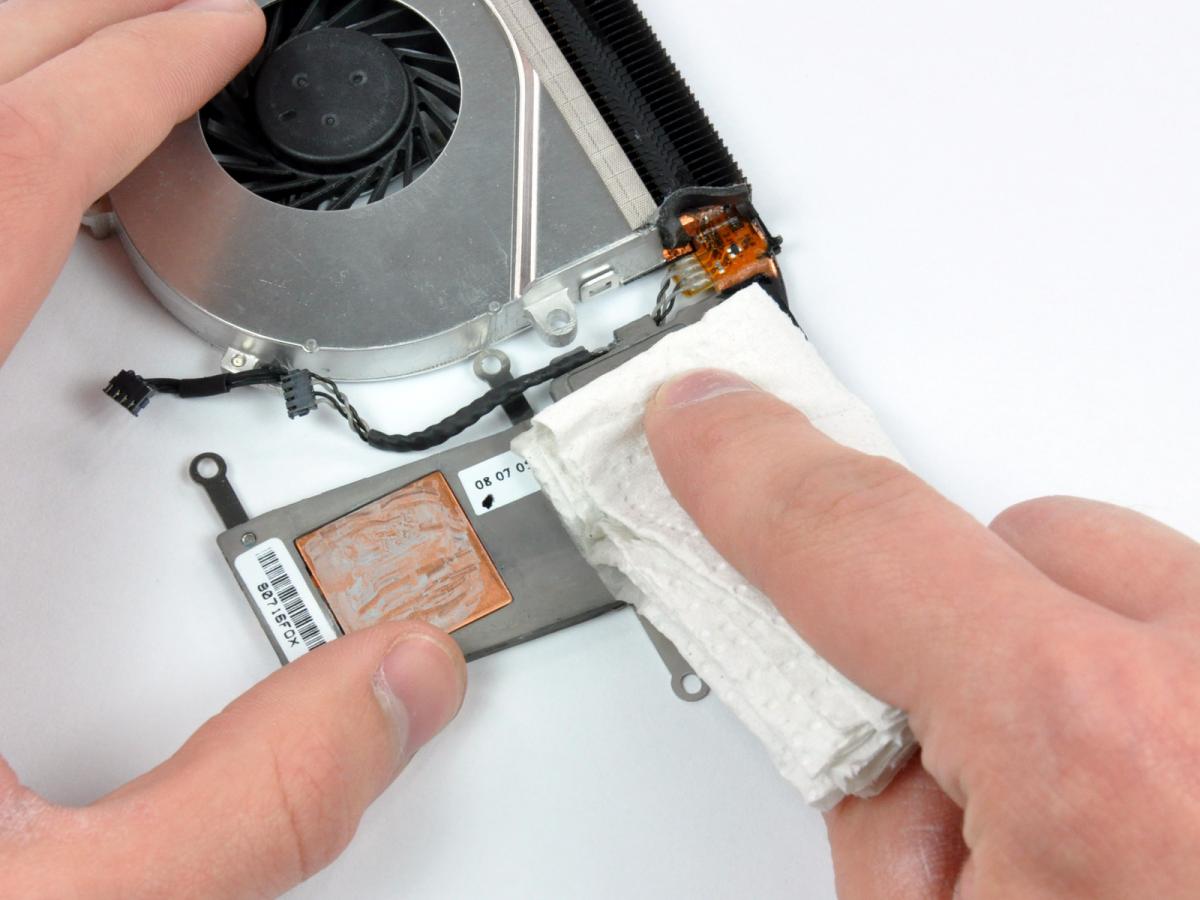

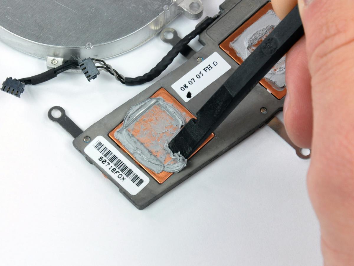

kousman Δημοσ. 25 Μαΐου 2014 Μέλος Δημοσ. 25 Μαΐου 2014 επαναφερω το θεμα γιατι δεν εχω βρει λυση μεχρι τωρα... οταν εβαλα thermal pad εβαλα και thermal paste στην cpu (καπου διαβασα οτι ενδείκνυται ) .εβαλα αυτην εδω την noname που βρήκα http://www.google.gr/imgres?imgurl=http%3A%2F%2Fb.scdn.gr%2Fimages%2Fsku_main_images%2F004467%2F4467963%2Fmedium_14674621-orig.jpg&imgrefurl=http%3A%2F%2Fwww.skroutz.gr%2Fc%2F678%2Fthermal-paste.html&h=150&w=150&tbnid=JPDJGL2BtU3kJM%3A&zoom=1&docid=afwsdZClR66TgM&ei=seqBU_aAH8jW0gWL6ICQCQ&tbm=isch&ved=0CA4QMygGMAY4kAM&iact=rc&uact=3&dur=259&page=20&start=388&ndsp=22μηπως εχει παιξει και αυτο σημασια? να βαλω καποια καλυτερη επωνυμη? ή να μην βαλω καθολου και να αφησω μονο το thermal pad? ευχαριστω
.::NikoS::. Δημοσ. 25 Μαΐου 2014 Δημοσ. 25 Μαΐου 2014 Δε νομίζω ότι βάζουμε πάστα μαζί με pad... Τουλάχιστον από εργοστάσιο πουθενά δε το έχω δει.

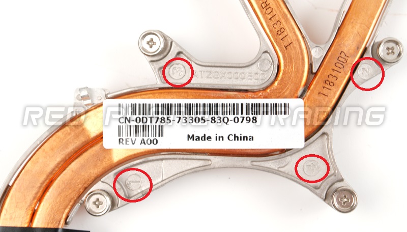

touloubas Δημοσ. 26 Μαΐου 2014 Δημοσ. 26 Μαΐου 2014 Βάλε επώνυμη και βεβαιώσου ότι πατάει καλά η ψύκτρα στο επεξεργαστή
άδικος Δημοσ. 26 Μαΐου 2014 Δημοσ. 26 Μαΐου 2014 Βάλε επώνυμη και βεβαιώσου ότι πατάει καλά η ψύκτρα στο επεξεργαστή Δε νομίζω ότι βάζουμε πάστα μαζί με pad... Τουλάχιστον από εργοστάσιο πουθενά δε το έχω δει. Ή το ένα ή το άλλο βάζεις. Δεν βάζεις και το ένα και το άλλο. Εκτός αν θέλεις να πάνε οι θερμοκρασίες πάλι στα ύψη ή το pad βόλτα.

stelios_ Δημοσ. 27 Μαΐου 2014 Δημοσ. 27 Μαΐου 2014 Δεν χρειαζτε επωνυμη , και δευτερων το οτι ειναι 35 w και αυτος δεν λεει κατι... μπορει ν ειναι γενικα πιο ζεστος. επισης η ψυχτρα ψυχει και την καρτα γραφικων. μηπως αλαξες κατι εκει? Γιατι η θερμοκρασια μεταφερετε... καθαρισε και τον ανεμηστηρα αν δεν το εχεις κδγανει...
