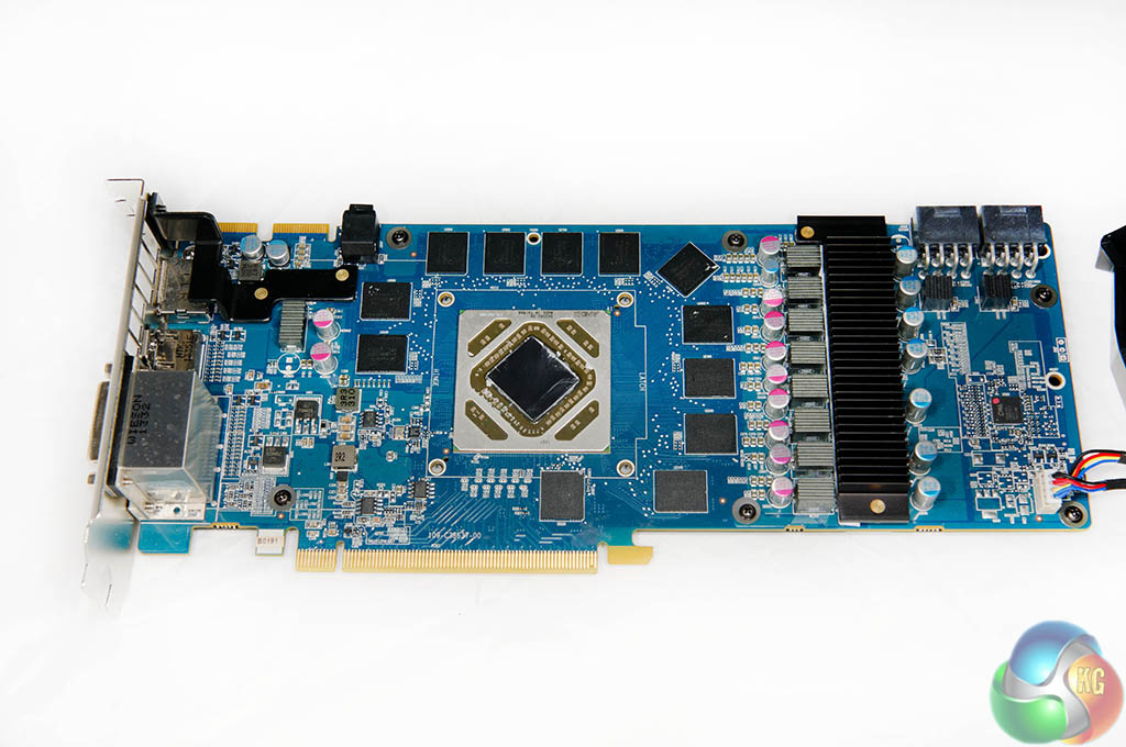

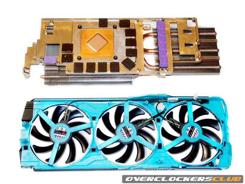

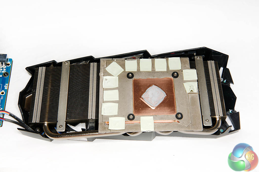

rowain Δημοσ. 19 Αυγούστου 2014 Δημοσ. 19 Αυγούστου 2014 Η sapphire που έχω τώρα μου βγήκε καλή χωρίς προβλήματα, αλλά την έχει μόνο το πλαίσιο τώρα . Έχει και αυτή σύστημα ψύξης που πιάνει και τις μνήμες, καθώς και μικρή παθητική ψύξη: οπότε μπορεί όντως να ισχύει αυτό που λένε τα παιδιά για τις μνήμες και να υπάρχουν θέματα με τις ASUS. Ψάξτο αν θες για να πας στην καινούργια vapor-x tri-x oc της sapphire από visionstudio σε περίπτωση που θα αλλάξεις μάρκα. Από σύστημα ψύξης είναι οκ και αυτή αν και δεν έχω ψάξει αν έχουν εμφανίσει προβλήματα. Λογικά είναι οκ: 1

pesis Δημοσ. 19 Αυγούστου 2014 Δημοσ. 19 Αυγούστου 2014 Η sapphire που έχω τώρα μου βγήκε καλή χωρίς προβλήματα, αλλά την έχει μόνο το πλαίσιο τώρα . Έχει και αυτή σύστημα ψύξης που πιάνει και τις μνήμες, καθώς και μικρή παθητική ψύξη: ACC_3708_DxO.jpg ACC_3706_DxO.jpg οπότε μπορεί όντως να ισχύει αυτό που λένε τα παιδιά για τις μνήμες και να υπάρχουν θέματα με τις ASUS. Ψάξτο αν θες για να πας στην καινούργια vapor-x tri-x oc της sapphire από visionstudio σε περίπτωση που θα αλλάξεις μάρκα. Από σύστημα ψύξης είναι οκ και αυτή αν και δεν έχω ψάξει αν έχουν εμφανίσει προβλήματα. Λογικά είναι οκ: 17.jpg 24.jpg ενα + κι απο μενα αφου η vapor x kai toxic βγηκαν εξτρα μονο για καλυτερη εξτρα ψυξη. γιατι υπαρχει και σκετη saphire r9280x 1
