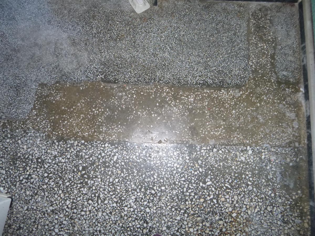

gogo296 Δημοσ. 11 Ιανουαρίου 2015 Δημοσ. 11 Ιανουαρίου 2015 Kαλησπερα σας και καλη χρονια να εχουμε! Αυτο τον καιρο και εμενα με απασχολει το γυαλισμα του μωσαικου.. Εχω ενα παλιο σπιτι και επειδη τα οικονομικα δεν το επιτρεπουν σκεφτομαι να γυαλισω το μωσαικο, η να του κανω αδιαβροχοποιηση... Το προβλημα ειναι οτι σε ενα σημειο στη κουζινα υπαρχει μια διχρωμια.. μαλλον υπαρχει καποιος σωληνας απο κατω.... Σας παραθετω μια φωτογραφια αν καποιος γνωριζει η εχει καποια ιδεα και μπορουσε να με βοηθησει...... Αν τολμησω να το γυαλισω λετε να φτιαξει με το τριψιμο....?? Ευχαριστω για το χρονο σας!!
sphinxgr Δημοσ. 12 Ιανουαρίου 2015 Δημοσ. 12 Ιανουαρίου 2015 Απο τη φωτό φαίνεται πως υπάρχει και υψομετρική διαφορά (έχει κάτσει το μωσαϊκό σε εκείνο το σημείο) Σωστά βλέπω?
evabb Δημοσ. 12 Ιανουαρίου 2015 Δημοσ. 12 Ιανουαρίου 2015 Kαλησπερα σας και καλη χρονια να εχουμε! Αυτο τον καιρο και εμενα με απασχολει το γυαλισμα του μωσαικου.. Εχω ενα παλιο σπιτι και επειδη τα οικονομικα δεν το επιτρεπουν σκεφτομαι να γυαλισω το μωσαικο, η να του κανω αδιαβροχοποιηση... Το προβλημα ειναι οτι σε ενα σημειο στη κουζινα υπαρχει μια διχρωμια.. μαλλον υπαρχει καποιος σωληνας απο κατω.... Σας παραθετω μια φωτογραφια αν καποιος γνωριζει η εχει καποια ιδεα και μπορουσε να με βοηθησει...... Αν τολμησω να το γυαλισω λετε να φτιαξει με το τριψιμο....?? Ευχαριστω για το χρονο σας!! δεν βλεπεις οτι ειναι διαφορετικη τελειως πετρα; δεν προκειται να αλλαξει το χρωμα οτι και να του κανεις.
Dannie Δημοσ. 12 Ιανουαρίου 2015 Δημοσ. 12 Ιανουαρίου 2015 Εγω επειδη μενω σε οροφο ψηλα και το μπαλκονι ειναι εκτεθειμενο σε ηλιο βροχη κ.τ.λ εχει κατασταφει και απο κατω(που ειναι η οροφη του μπαλκονιου του κατω οροφου) εχει βγαλει λιγη υγρασια και ξεφλουδισματα στο χρωμα και ολο φωναζει να το φτιαξω...!Μου ειπαν θελει επισμαλτωση εμενα δεν με ενδιαφερει να γινει ομορφο απλα να μην περναει υγρασια απο κατω το πλακακι θα ηταν λυση η τι μπορει να γινει που να ειναι πιο οικονομικο. @gogo296 (οσο για την φωτο παραπανω εμενα μου δειχνει σαν να εσπασαν το μωσαικο να κανουν κατι απο κατω και μετα το εφτιαξαν οπως-οπως και δεν νομιζω να υπαρχει λυση σε αυτο με γυαλισμα κ.τ.λ.). 1
gogo296 Δημοσ. 12 Ιανουαρίου 2015 Δημοσ. 12 Ιανουαρίου 2015 Σας ευχαριστω Και εγω αυτα σκεφτομουν... ....απλα τωρα επιβεβαιωθηκα οτι εχει γινει καποια επεμβαση στο μωσαικο.....
