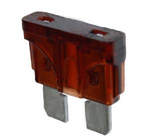

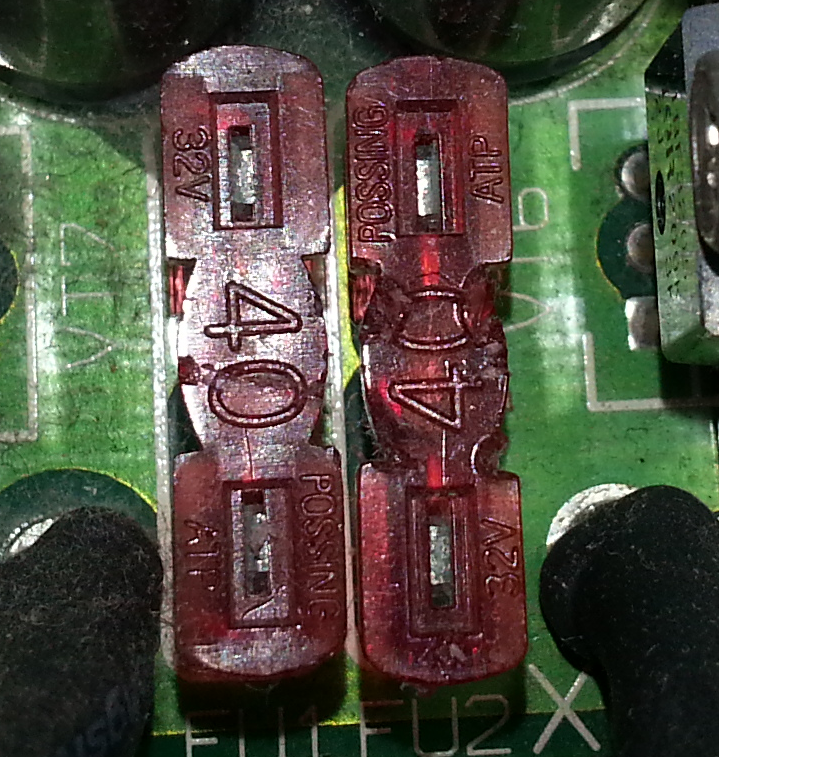

αλλαααα εκ του θαυματος πανω στην πλακετα ειναι κουμπωμενες 2 ασφαλειες τυπου αυτοκινητου κλασικες...
40αρες... αυτες λες να ειναι?
εδιτ οχι οι γυαλινες αλλα κουμπωτες πανω στην πλακετα...post-93334-0-74167500-1399753362_thumb.jpg
οχι τοσο μεγαλες παντως :P
οχι απο πανω φαινονται μια χαρα, ειναι κολλητα οι δυο τους και χωμενες καπως σε δυο μεταλλα...
μια χαρα φαινονται στα ματια μου.
