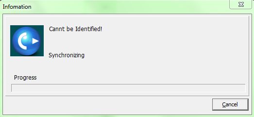

chicken32 Δημοσ. 17 Μαΐου 2014 Share Δημοσ. 17 Μαΐου 2014 Καλησπέρα! Παιδεύομαι από χτες με το συγκεκριμένο τηλεχειριστήριο Site: USB 300 και μου σπάει τα νεύρα. 1) Όταν το συνδέω στο pc σε θύρες USB 2.0 (front/rear) δεν υπάρχει καμία ανταπόκριση. Μόνο την πρώτη φορά χτες και μία σήμερα το πρωί έκαναν τα windows 7 τον ήχο νέας συσκευής και μετά τίποτα. Το συνέδεσα και στις onboard usb 3.0 και το βλέπει αλλά βγάζει μήνυμα ότι δεν αναγνωρίζει τη συσκευή 2) Κατέβασα το prc v3.1.2.3 όπως διάβασα σε άλλο forum ότι είναι η πιο αξιόπιστη αλλά τίποτα. Μία φορά μόνο μου ζήταγε να πατήσω αριστερό/δεξί βελάκι και ταυτόχρονα cannt be recognised. Μετά μόνιμα το κόκκινο Χ. Εννοείται και με την έκδοση που δίνουν στο επίσημο site δεν το αναγνωρίζει, είτε το βάλω ως υπόδειγμα είτε το βάλω να το αναγνωρίσει. Επίσης run as administrator. Please help! edit: Μετά από τη συμβουλή ενός καλύτερου ξένου Manual, τώρα αναγνωρίζεται από τα Windows αλλά στο πρόγραμμα εναλλάσσεται μεταξύ "Πατήστε δεξί και αριστερό βελάκι" και "Cannt be identified". Καμια ιδέα? (Με βλέπω να αξιοποιώ την "2 χρόνια εγγύηση") Συνδέστε για να σχολιάσετε Κοινοποίηση σε άλλες σελίδες άλλες επιλογές

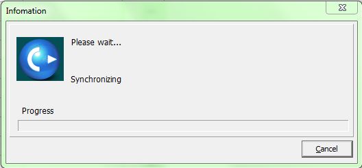

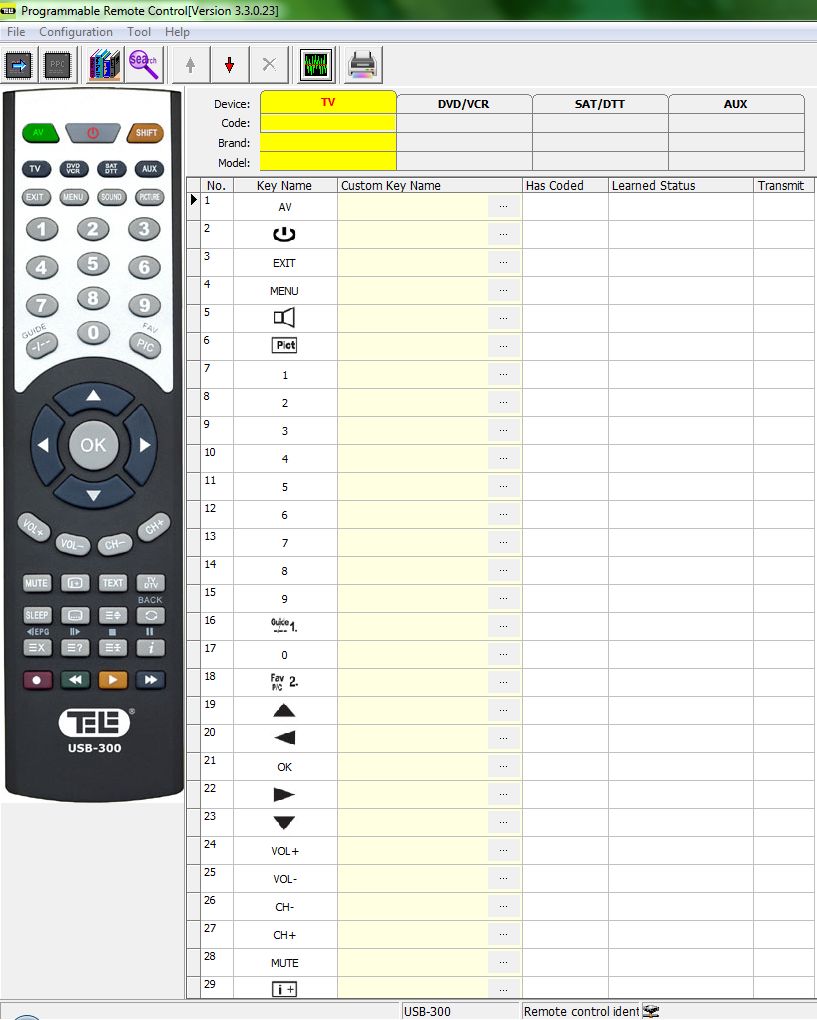

chicken32 Δημοσ. 17 Μαΐου 2014 Μέλος Share Δημοσ. 17 Μαΐου 2014 Αυτή είναι η εικόνα που έχω, πατώντας το μπλε βελάκι κάνει τη γνωστή εναλλαγή που είπα παραπάνω, χωρίς να γεμίζει η μπάρα του progress. Μπορεί να δουλεύει και χωρίς αυτό απ ότι είδα κάπου, θα δοκιμάσω να προγραμματίσω και θα σου πω. Συνδέστε για να σχολιάσετε Κοινοποίηση σε άλλες σελίδες άλλες επιλογές
arc Δημοσ. 17 Μαΐου 2014 Share Δημοσ. 17 Μαΐου 2014 Δοκίμασε και σε αλλο υπολογιστή και αν και εκεί δεν identify ... το στέλνεις εγγύηση. Συνδέστε για να σχολιάσετε Κοινοποίηση σε άλλες σελίδες άλλες επιλογές
chicken32 Δημοσ. 17 Μαΐου 2014 Μέλος Share Δημοσ. 17 Μαΐου 2014 Σημαντική βελτίωση - κατάφερα και προγραμμάτισα την τηλεόραση! Χρειάστηκε να βρω στην database το μοντέλο του original τηλεχειριστηρίου (το οποίο είχε χαλάσει κι εγώ σαν καθυστερημένος έβαζα ένα κινέζικο που μας προγραμματίσανε σε μαγαζί ) Τώρα αν καταφέρω να βρω και τον αποκωδικοποιητή f&u 3463h πώς να τον προγραμματίσω κι αυτόν στο USB-300 θα είμαι τζιτζι. (Αν μπορείς arc ή οποιοσδήποτε δώστε τα φώτα σας). Συνδέστε για να σχολιάσετε Κοινοποίηση σε άλλες σελίδες άλλες επιλογές
