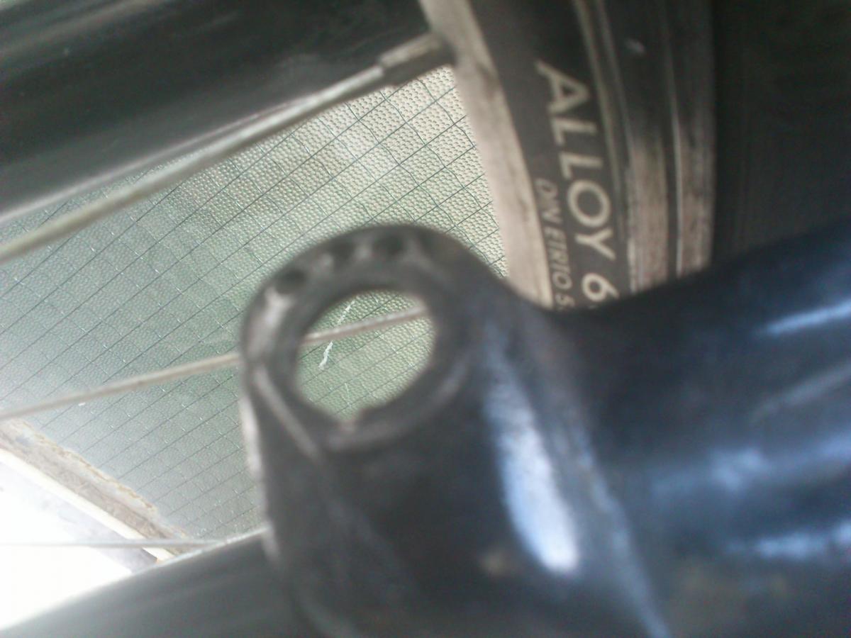

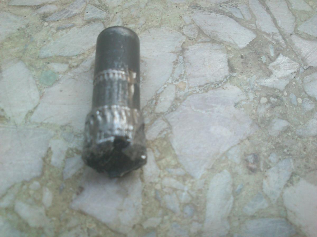

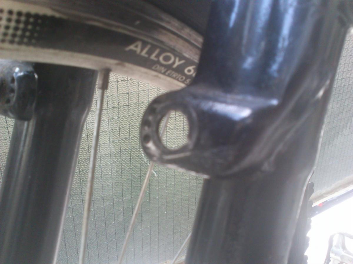

veteranos123 Δημοσ. 18 Μαΐου 2014 Share Δημοσ. 18 Μαΐου 2014 Καλησπέρα παιδιά. κατεβαίνοντας στο υπόγειο αντίκρισα μια άσχημη εικόνα στο ποδήλατό μου. Κάποιος και με κάποιον τρόπο μου έσπασε τον πίρο που κουμπώνει το σύστημα των φρένων. Ευτυχώς βρήκα το σπασμένο κομμάτι. Με ηλεκτροσυγκόλληση λέτε να κολλήσει? Τα μπροστινά φρένα δεν τα πατάω πολύ. Δυστυχώς δεν γνωρίζω ποιός, με ποιόν τρόπο και γιατί έσπασε τον πίρο. Γνώστες των ποδηλάτων δώστε μου τα φώτα σας. Συνδέστε για να σχολιάσετε Κοινοποίηση σε άλλες σελίδες άλλες επιλογές
paylidis Δημοσ. 18 Μαΐου 2014 Share Δημοσ. 18 Μαΐου 2014 Ακόμα και να κολλήσει θα ειναι επικίνδυνο και μπορει να σπάσει σε ένα φρενάρισμα (ακομα και αν δε τα πατας πολύ..)... Πραγματικά αναρωτιέμαι πως διαολο καταφερε και το εσπασε... Συνδέστε για να σχολιάσετε Κοινοποίηση σε άλλες σελίδες άλλες επιλογές
veteranos123 Δημοσ. 18 Μαΐου 2014 Μέλος Share Δημοσ. 18 Μαΐου 2014 Ακόμα και να κολλήσει θα ειναι επικίνδυνο και μπορει να σπάσει σε ένα φρενάρισμα (ακομα και αν δε τα πατας πολύ..)... Πραγματικά αναρωτιέμαι πως διαολο καταφερε και το εσπασε... Πραγματικά δεν γνωρίζω. Πάντως λέω να δοκιμάσω με ηλεκτροσυγκόλληση γιατί έχω έναν γνωστό που έχει μηχανουργείο. Αν δεν πετύχει, τι άλλη λύση υπάρχει? Συνδέστε για να σχολιάσετε Κοινοποίηση σε άλλες σελίδες άλλες επιλογές
paylidis Δημοσ. 18 Μαΐου 2014 Share Δημοσ. 18 Μαΐου 2014 Αλλάζεις πιρούνι/αναρτηση (δε ξεχωρίζει τι είναι)... Εχει μηπως βάση για δισκόφρενο ; Συνδέστε για να σχολιάσετε Κοινοποίηση σε άλλες σελίδες άλλες επιλογές

paylidis Δημοσ. 18 Μαΐου 2014 Share Δημοσ. 18 Μαΐου 2014 Κοιταξε δε νομίζω η πατέντα να δουλεψει αλλα και να δουλέψει δε θα ειναι ασφαλές... Ενα πιρούνι καινούργιο εχει γύρω στα 20€... H Βαση για δισκόφρενο ειναι οπως φαινεται στην εικονα (στο δεξί μέρος) Συνδέστε για να σχολιάσετε Κοινοποίηση σε άλλες σελίδες άλλες επιλογές

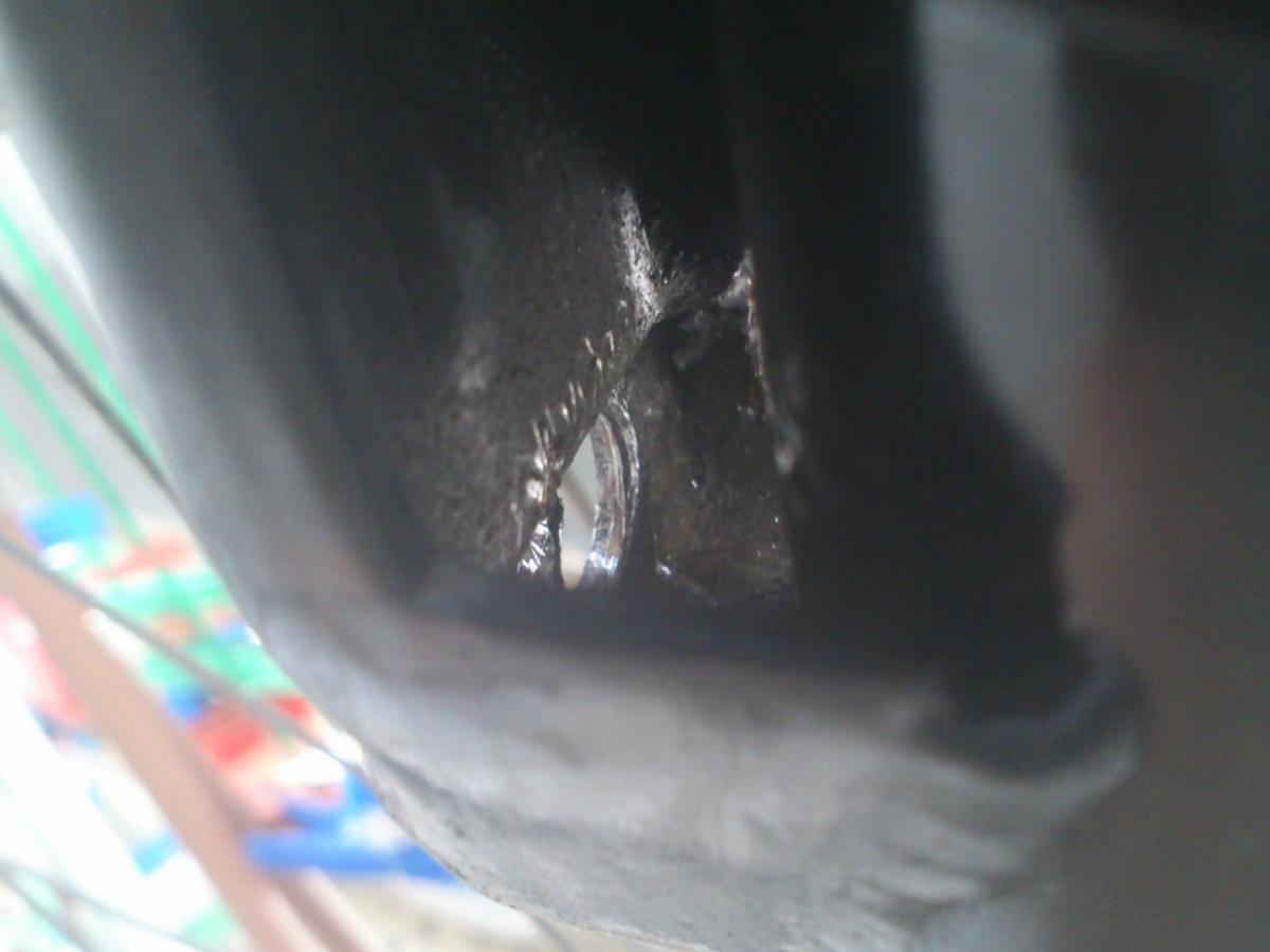

veteranos123 Δημοσ. 18 Μαΐου 2014 Μέλος Share Δημοσ. 18 Μαΐου 2014 Κοιταξε δε νομίζω η πατέντα να δουλεψει αλλα και να δουλέψει δε θα ειναι ασφαλές... Ενα πιρούνι καινούργιο εχει γύρω στα 20€... H Βαση για δισκόφρενο ειναι οπως φαινεται στην εικονα (στο δεξί μέρος) Όχι δεν έχει βάση για δισκόφρενο. Μπροστά έχει και ανάρτηση οπότε θα είναι πιο ακριβό. Μπορείς να μου δώσεις κάποιο link? μια χαρα θα κρατησει το κολλημα αν. γινει καλο.....και το μανισιο κολλημενο ειναι. Έχω αμφιβολίες γιατί ο πίρος έχει ελάχιστο κενό μέσα στην τρύπα και δεν ξέρω αν θα μπορέσει να κολλήσει, Συνδέστε για να σχολιάσετε Κοινοποίηση σε άλλες σελίδες άλλες επιλογές

aGka8l Δημοσ. 19 Μαΐου 2014 Share Δημοσ. 19 Μαΐου 2014 ΑΝ εχεις σιδερένιο σκελετό θές ηλεκτροκόληση !Αν εχεις αλουμινένιο θες ΜΙG/TIG ! Θα πιάσει 99,9% αν το πας σε μηχανουργείο! μην ανχώνεσαι! 1 Συνδέστε για να σχολιάσετε Κοινοποίηση σε άλλες σελίδες άλλες επιλογές

xifiassamsung Δημοσ. 19 Μαΐου 2014 Share Δημοσ. 19 Μαΐου 2014 φιλε,το μπροστα φρενο ειναι αυτο που σε σταματαει εκει που θες οταν χρειαστει.με δυο λογια τρωει πολυ μεγαλη δυναμη ο πυρος κ η δαγκανα γιατι το ποδηλατο βουταει απτο βαρος μπροστα..καταλαβες.ετσι φρεναρει κ αμεσα σε αντιθεση με το πισω που ειναι απλα διορθωτικο.μαθε να τα χρησιμοποιεις κ τα δυο,κ μη το φοβασαι.υπαρχουν βιντεο για τεχνικες φρεναρισματος. οκ ισως κολλησει,αλλα 1ον δε θαναι ισιο αρα το φρενο δε θα δουλευει οπως πριν,κ 2ον ισως ξανασπασει οταν το χρειαστεις η φροντισει ο καλος σου γειτονας παλι. τραβα παρε ενα πηρουνι ιδιο μαυτο που φορας τωρα,να εχει το ιδιο υψος,απο αξονα ως το κατω ρουλεμαν του λαιμου,και ασε τις ηλεκτροκολησεις κ τους μπαρμπαδες για τπτ καγκελα ψησταριες κλπ.οχι για κει που 1-2 μετρα φρεναρισματος θα σε φερουν πριν η μπροστα σε αλλο οχημα σε μια διασταυρωση.δε παιζουμε με τα φρενα. ΥΓ.φυλαξε σε κλειστο χωρο το ποδηλατο σου. Συνδέστε για να σχολιάσετε Κοινοποίηση σε άλλες σελίδες άλλες επιλογές
