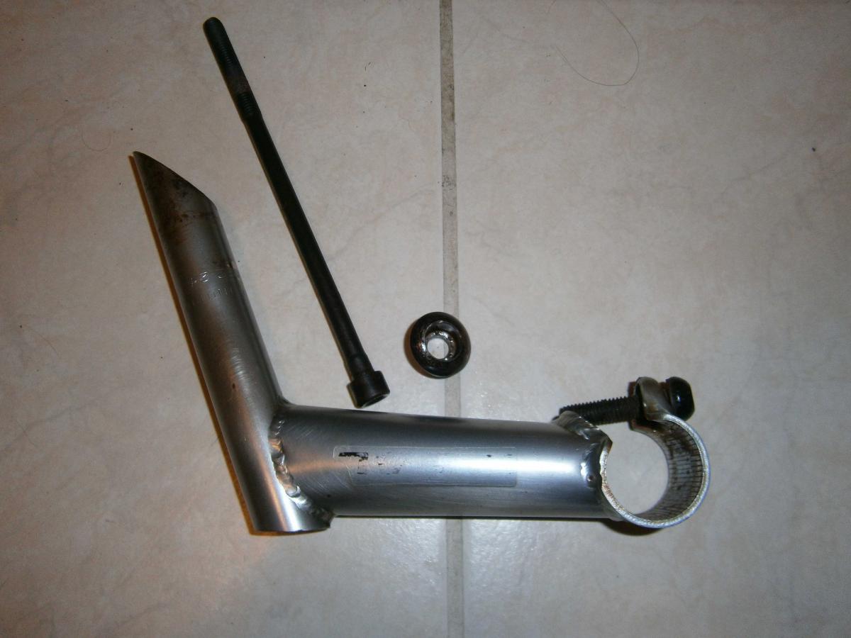

veteranos123 Δημοσ. 19 Μαΐου 2014 Μέλος Δημοσ. 19 Μαΐου 2014 Έλυσα μια μεγάλη βίδα αλλεν που είχε και το μεγάλο παξιμάδι και το τιμόνι βγήκε εύκολα αλλά το πιρούνι δεν βγήκε. Τι έκανα λάθος Το τιμόνι στην άκρη του (προς τα κάτω) κάνει ένα V Έτσι είναι το τιμόνι (η φωτο είναι από το διαδίκτυο)
paylidis Δημοσ. 19 Μαΐου 2014 Δημοσ. 19 Μαΐου 2014 το μεγαλο παξιμάδι που ειναι στο σημειο που δενεις με το σκελετο ξεβιδώνεις
veteranos123 Δημοσ. 19 Μαΐου 2014 Μέλος Δημοσ. 19 Μαΐου 2014 Το ξεβίδωσα αλλά δεν βγήκε. μήπως θέλει τράβηγμα με δύναμη ή κοπάνημα για βγει?
paylidis Δημοσ. 19 Μαΐου 2014 Δημοσ. 19 Μαΐου 2014 Το ξεβίδωσα αλλά δεν βγήκε. μήπως θέλει τράβηγμα με δύναμη ή κοπάνημα για βγει? ναι. και ξεβιδώνεις και πάνω κατω τις βασεις των ρουλεμαν
veteranos123 Δημοσ. 19 Μαΐου 2014 Μέλος Δημοσ. 19 Μαΐου 2014 Το τιμόνι γενικά είχε μια βίδα allen που μόλις την έβγαλα βγήκε το τιμίνι και ένα μεγάλο παξιμάδι που το ξεβίδωσα αλλά το πιρούνι δεν βγήκε. Υπάρχει κάποιο video για να δω πως βγαίνει?

veteranos123 Δημοσ. 19 Μαΐου 2014 Μέλος Δημοσ. 19 Μαΐου 2014 Ok κατάλαβα. Αυτό που παρατήρησα είναι ότι μόλις αφαίρεσε το τιμόνι, προεξύχε ένα σίδερο που ήταν μαζί με το πιρούνι. Εμένα γιατί δεν έχει τέτοιο.
paylidis Δημοσ. 19 Μαΐου 2014 Δημοσ. 19 Μαΐου 2014 Ok κατάλαβα. Αυτό που παρατήρησα είναι ότι μόλις αφαίρεσε το τιμόνι, προεξύχε ένα σίδερο που ήταν μαζί με το πιρούνι. Εμένα γιατί δεν έχει τέτοιο.Εσένα το τιμόνι βιδώνει πάνω στο πιρουνι (εσωτερικά)
veteranos123 Δημοσ. 19 Μαΐου 2014 Μέλος Δημοσ. 19 Μαΐου 2014 Οπότε θα πρέπει να ψάξω και το κατάλληλο πιρούνι ε? Αυτό πρέπει να κάνει ε? Πως το μετράω για να βρω το κατάλληλο?
