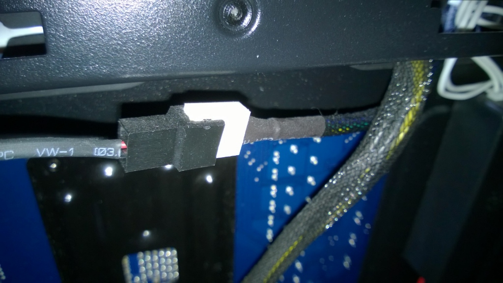

lefstef Δημοσ. 1 Ιουνίου 2014 Μέλος Δημοσ. 1 Ιουνίου 2014 αυτό είναι το βύσμα από τον controller μου, λες να του σπάσω το πλαστικό από την μία πλευρά για να κουμπώνει το τετράπινο;
infin1tyGR Δημοσ. 1 Ιουνίου 2014 Δημοσ. 1 Ιουνίου 2014 Sorry, το είχα στο μυαλό μου ότι είναι σαν της μητρικής, δηλαδή υπάρχει χώρος στο πλάι για το pin που περισσεύει. Λογικά θες κάτι σαν αυτό αλλά δεν ξέρω αν βρίσκεις στην Ελλάδα :/ 1
lefstef Δημοσ. 1 Ιουνίου 2014 Μέλος Δημοσ. 1 Ιουνίου 2014 έχεις κανένα link για ebay γιατί με βολεύει; αν και από τα λεγόμενα σου είμαι σχεδόν σίγουρος ότι αν σπάσω την μία άκρια θα κουμπώνει
booZe Δημοσ. 2 Ιουνίου 2014 Δημοσ. 2 Ιουνίου 2014 αν και από τα λεγόμενα σου είμαι σχεδόν σίγουρος ότι αν σπάσω την μία άκρια θα κουμπώνει Ακριβώς, -δείξε κατανόηση για τη σκόνη. 1

lefstef Δημοσ. 10 Ιουνίου 2014 Μέλος Δημοσ. 10 Ιουνίου 2014 μου δούλεψε πάντως με την πατέντα χωρίς κανένα πρόβλημα
