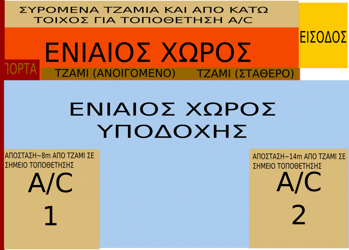

BritGreek Δημοσ. 14 Ιουνίου 2014 Δημοσ. 14 Ιουνίου 2014 Συμφορουμίτες, Έχω 2 κλιματιστικά yokohama 12άρια από προηγούμενη επιχείρηση, και θέλω να τα τοποθετήσω σε επαγγελματικό χώρο, σε αίθουσες 17τμ χωρισμένες με γυψοσανίδα. Το πρόβλημά μου είναι ότι επιτρέπεται να τα τοποθετήσω στο πίσω μέρος του κτηρίου, ενώ οι αίθουσες είναι μπροστά, με απόσταση 15 μέτρων από το σημείο που μπορώ να βάλω τις εξωτερικές μονάδες. Έφερα ψυκτικούς (3), και μου είπαν ότι δεν γίνεται να τα τοποθετήσω χωρίς σημαντικές απώλειες (πιο πολύ ρεύμα θα καίνε, παρά θα δουλεύουν και θα χαλάσουν γρήγορα), ενώ αν ήθελα να τα τοποθετήσουν, ο χαλκός κοστίζει 30+ το μέτρο+φπα (η χαμηλότερη τιμή που πήρα) χωρίς τοποθέτηση. Το μπροστινό μέρος του κτηρίου που βρίσκονται οι αίθουσες, είναι όλο γυάλινο (διπλά φιμέ τζάμια), και δεν μπορώ να βάλω τίποτα εκεί. Μπαλκόνι δεν έχω πουθενά, ούτε μπροστά ούτε πίσω. Σκέφτηκα να πάρω φορητά, αλλά ακούω ότι έχουν κακή απόδοση και κάνουν πολύ θόρυβο, ενώ αν τα πάρω, δεν έχω τρόπο να βάλω τους σωλήνες στο μπροστινό μέρος (που είναι οι αίθουσες), γιατί τα τζάμια ανοίγουν από το κάτω μέρος προς τα έξω (αλουμίνια βιομηχανικού τύπου). Ψευδοροφή δεν μπορώ να βάλω, γιατί έχω ελάχιστο επιτρεπόμενο ύψος στην άδεια λειτουργίας μου, άρα μόνο περιμετρικά μπορώ να καλύψω τους σωλήνες, ίσως με καναλάκια. Θα ήθελα τις συμβουλές όσων γνωρίζουν.

lary7 Δημοσ. 15 Ιουνίου 2014 Δημοσ. 15 Ιουνίου 2014 Καταρχας για την τιμη, χαλκο ζητησες ή χρυσο; Εγω στο εργο εχω προσφορα 10Ε το μετρο για 240 μετρα υλικα κ' εργασια μαζι τον χαλκο. Αντε εσυ έχεις λιγοτερα μετρα αλλα 30Ε!!! Αυτοι που βρήκες μάλλον ειναι αγιογδυτες, στείλε μια κανονική κατοψη σε μερικες σοβαρές εταιρίες και πάρε προσφορά , εν ανάγκη κάνε κανενα παζάρι. Και να ξέρεις ο χαλκος πάει σαν ζευγος οι σωλήνες και οχι μεμονωμενα. Τώρα για την απόδωση, αμα μονώσεις καλά τους σωλήνες εγω πιστεύω θα λειτουργήσουν, ξέρω κτίριο που όλα τα γραφεία ζεσταίνονται με κλιματιστικα στην πίσω όψη, και εκεί έχουν κατι 15μετρα σωλήνα αλλα γενικά βάζουν ποιοτικά μηχανήματα πχ daikin. Για τα yokohama δεν γνωρίζω την πιότητα τους, σλιγουρα θα έχεις απώλειες αλλα απο τον κονβεκτορα θα είσαι καλύτερα. Σε ποιά πόλη είναι το φροντιστήριο;
