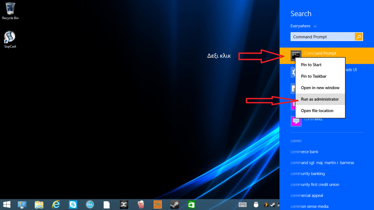

shamrock1404 Δημοσ. 8 Αυγούστου 2014 Δημοσ. 8 Αυγούστου 2014 Μπες στο command σαν administrator,για να μπορέσεις να δώσεις την εντολή! Σιγουρα υπαρχει μια εφαρμογή της Toshiba,που μπορείς να απενεργοποιησεις την εντολή να σου ζητά να το ενώσεις με το φορτιστή! Και την επόμενη φορα το recovery σε microSD και όχι σε USB! Πας στις ρυθμησεις του metro στην οθόνη και κάνε off την αυτόματη ρυθμηση της φωτηνοτητας! τώρα τι κάνουμε??μπορω να μεταφερω το recovery ξανα στο tablet?και πως μπαινω σαν admin?
harisman Δημοσ. 10 Αυγούστου 2014 Δημοσ. 10 Αυγούστου 2014 (επεξεργασμένο) Καλησπέρα φίλε, σε ευχαριστώ πολύ για την απάντηση. Όντως είναι όπως το λες. Καταφερε σε "άμεση επαφή" με ουρανό να δει την θέση μου. Ωστόσο δεν κάνει φωνητική πλοήγηση μέσω του Here Maps, ενώ σε περιπτωση απόκλισης από την προτεινόμενη διαδρομή δεν κάνει επαναυπολογισμό της. Έχετε να προτείνετε κάποιο πρόγραμμα φωνητικής πλοήγησης για Win 8.1 (πχ iGo, TomTom κλπ) κ αν ναι ποια έκδοση..... Προτιμάται το δωρεάν...... Κανένας....? Επεξ/σία 10 Αυγούστου 2014 από harisman

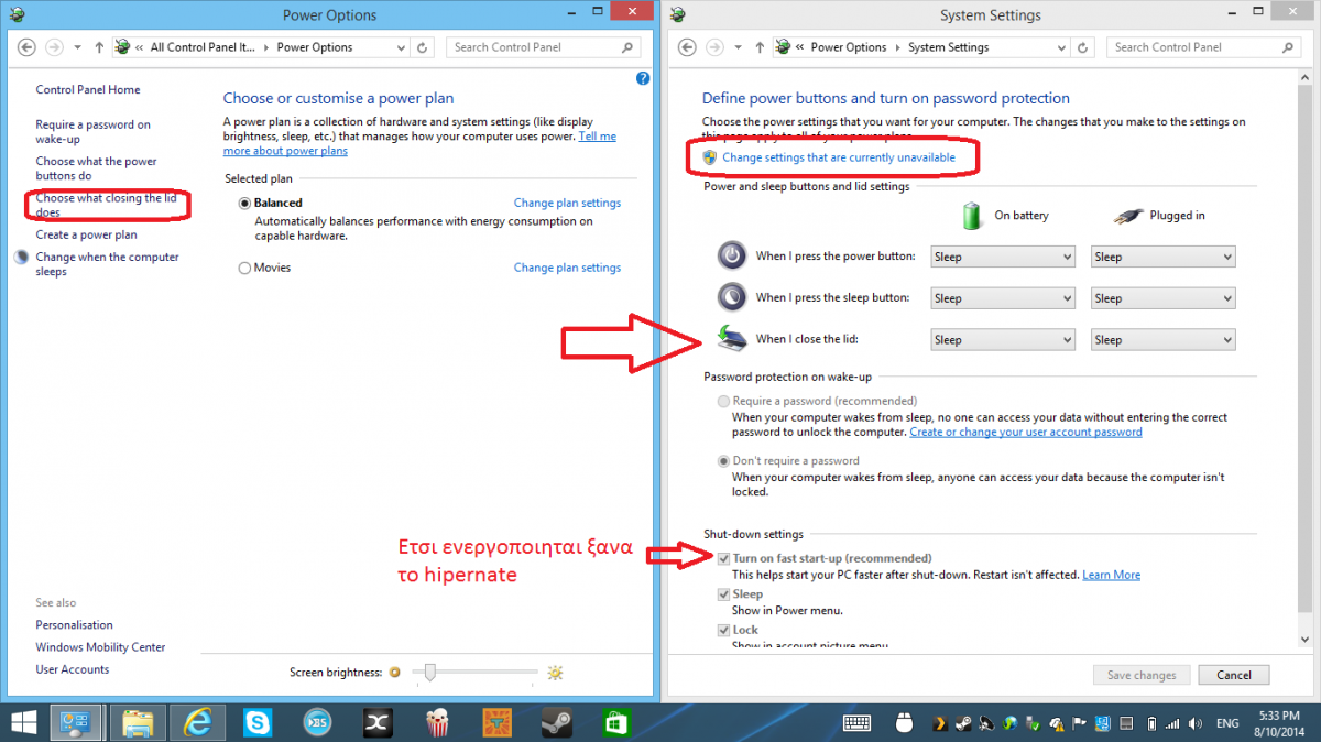

ektor7 Δημοσ. 10 Αυγούστου 2014 Δημοσ. 10 Αυγούστου 2014 (επεξεργασμένο) τώρα τι κάνουμε??μπορω να μεταφερω το recovery ξανα στο tablet?και πως μπαινω σαν admin? Νομιζω οτι μπορεις να το μεταφερεις.Αλλα δεν ξερω πως. Μπορεις ομως να κανεις reset με το usb.Εδω! και πως μπαινω σαν admin? Ενεργοποιηση του hipernate,εκτος commant: Αλλοι τροποι ενεργοποιησης και απενεργοποιησης του hipernate. Κανένας....? Δοκιμασε αυτη! Επεξ/σία 10 Αυγούστου 2014 από ektor7
shamrock1404 Δημοσ. 10 Αυγούστου 2014 Δημοσ. 10 Αυγούστου 2014 Νομιζω οτι μπορεις να το μεταφερεις.Αλλα δεν ξερω πως. Μπορεις ομως να κανεις reset με το usb.Εδω! Screenshot (109).png Ενεργοποιηση του hipernate,εκτος commant: Screenshot (110).png Αλλοι τροποι ενεργοποιησης και απενεργοποιησης του hipernate. Δοκιμασε αυτη! ευχαριστώ!!!!Το recovery το αντέγραψα στη microsd που έχω στο ταμπλετ και μετά όλα δούλεψαν ρολόι ..μπήκα και σαν admin! Να είσαι καλά! 1
