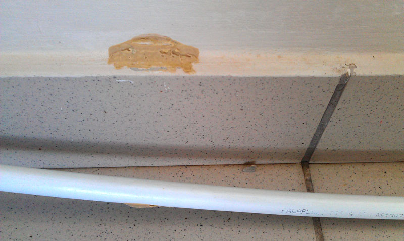

zoranb Δημοσ. 13 Ιουλίου 2014 Δημοσ. 13 Ιουλίου 2014 Έχω κολλήσει με κόλα τη σωλήνα του αυτόματου ποτίσματος στο σοβατεπί στο μπαλκόνι αλλά τελικά δεν είναι πρακτικό το να είναι κολλημένη γιατί όταν πρέπει να βάψω τον τοίχο... αντιλαμβάνεστε! Έχετε να προτείνετε κανένα καλύτερο τρόπο στήριξής της; Σκεφτόμουν να περάσω στο τοίχο χαμηλά, μόλις πάνω από το σοβατεπί αυτές τις βίδες που κάνουν "Γ" ώστε να στηρίζεται εκεί η σωλήνα. Με τον τρόπο αυτό με άνεση όταν θέλω να βάψω απλώς θα σηκώνω τη σωλήνα και θα βάφω... τι λέτε;

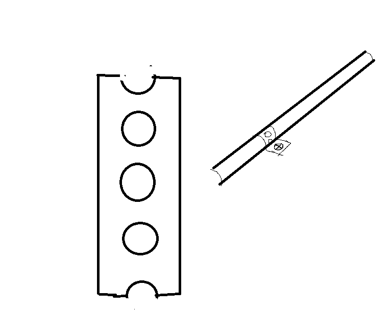

Nahock Δημοσ. 13 Ιουλίου 2014 Δημοσ. 13 Ιουλίου 2014 Υπάρχουν κάτι μαλακές λαμαρίνες με τρύπες ανα λίγα χιλιοστά που πωλούνται με το μέτρο στα 2 εκατοστά πλάτος περίπου.
zoranb Δημοσ. 13 Ιουλίου 2014 Μέλος Δημοσ. 13 Ιουλίου 2014 Η κόλλα μάλλον δεν φαίνεται Ακριβώς Υπάρχουν κάτι μαλακές λαμαρίνες με τρύπες ανα λίγα χιλιοστά που πωλούνται με το μέτρο στα 2 εκατοστά πλάτος περίπου. Και ποιά ακριβώς είναι η χρήση τους; Να υπενθυμίσω πως η σωλήνα του αυτόματου ποτίσματος είναι ήδη στημένη και δεν γίνεται τώρα να βγάλω τους συνδέσμους στις γωνίες για να περάσω λαμαρίνες με τρύπες, εάν έχω καταλάβει καλά τη χρήση των λαμαρινών!
Nahock Δημοσ. 13 Ιουλίου 2014 Δημοσ. 13 Ιουλίου 2014 Δε χρειάζεται να βγάλεις τον σωλήνα, μπαίνει έτσι η λαμαρίνα η οποία θα κοπεί ανάλογα με την διάμετρο του σωλήνα. Άμα βρω καμιά φωτό θα σου δείξω πως είναι αλλά δε θυμάμαι πως λέγονται για να το ψάξω. 1
zoranb Δημοσ. 13 Ιουλίου 2014 Μέλος Δημοσ. 13 Ιουλίου 2014 Μακάρι να βρείς κάποια φωτογραφία γιατί πραγματικά δεν μπορώ να φανταστώ όχι μόνο πως μπαίνει και φαίνεται αλλά και που θα στηρίζεται στο σοβατεπί!
paylidis Δημοσ. 13 Ιουλίου 2014 Δημοσ. 13 Ιουλίου 2014 Ακριβώς Και ποιά ακριβώς είναι η χρήση τους; Να υπενθυμίσω πως η σωλήνα του αυτόματου ποτίσματος είναι ήδη στημένη και δεν γίνεται τώρα να βγάλω τους συνδέσμους στις γωνίες για να περάσω λαμαρίνες με τρύπες, εάν έχω καταλάβει καλά τη χρήση των λαμαρινών! τσερκι λέγεται και ειναι πάμφθηνο και ευκολοδούλευτο 1
Nahock Δημοσ. 13 Ιουλίου 2014 Δημοσ. 13 Ιουλίου 2014 Αυτό είναι. Κόβεις ένα κομμάτι 5 εκατοστά ας πούμε και το φέρνεις στο σωλήνα, όπως το στρίβεις γύρω γύρω οι δυο άκρες θα συναντηθούν. Εκεί θα φέρεις τις τρύπες να ταιριάζουν μεταξύ τους γιατί από εκεί θα περάσει η βίδα η οποία θα μπει με ούπα στον τοίχο, ότι περισσέψει μετά την τρύπα το κόβεις. Ανάλογα το πως θα το δουλέψεις θα είναι και το αποτέλεσμα, όμορφο ή άσχημο. Στο τέλος βάφεις με μπογιά στο χρώμα του σωλήνα και δε πέφτει στο μάτι.
