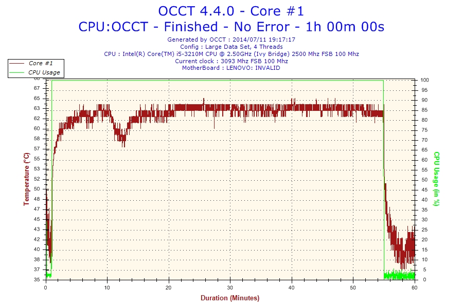

Euclides Δημοσ. 16 Ιουλίου 2014 Δημοσ. 16 Ιουλίου 2014 Είναι λογικό να μην δουλεύει full το ανεμιστηράκι στους 60ο C. Είναι σχετικά χαμηλή θερμοκρασία για να ξοδεύει ενέργεια για ψύξη. Αν θες να δεις αν πραγματικά έχεις πρόβλημα θερμοκρασίας τρέξε το OCCT για μια ώρα. http://www.ocbase.com/index.php/download Εμένα π.χ. έβγαλε αυτό το διάγραμμα: Στην αρχή που το διάγραμμα κάνει βουτιά, είναι γιατί έβαλα το ανεμιστηράκι να δουλεύει για λίγο διακεκομένα στο full. Εκτός αυτού του σημείου, κατά την διάρκεια όλου του testτο ανεμιστηράκι δούλευε σε χαμηλή ταχύτητα.
