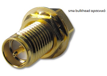

kott1992 Δημοσ. 18 Αυγούστου 2014 Μέλος Δημοσ. 18 Αυγούστου 2014 ναι το πρώτο βύσμα πάει στην κεραία, αλλά το στικακι έχει την ιδία υποδοχή με την κεραία με την διάφορα πως στην κεραία είναι πιο παχιά η υποδοχή και δεν βρίσκω κάποιο καλώδιο που να έχει αυτές της υποδοχές έχεις κάποιο καλώδιο να μου προτείνεις η πρέπει να πάρω τα βύσματα, καλώδιο και να το φτιάξω μόνος; Site: υποδοχή κεραίας Site: Υποδοχή στο στικάκι
nikos903 Δημοσ. 18 Αυγούστου 2014 Δημοσ. 18 Αυγούστου 2014 Για βγάλε τα μια φωτογραφία δικιά σου και ανέβασε την, γιατί μου φαίνεται παράξενο να έχεις όντως αρσενικό rpsma στην κεραία. Στην περίπτωση που όντως είναι αυτά που δείχνεις πας για κάτι τέτοιο αλλά δεν είναι συνηθισμένες κεραίες με τέτοιο βύσμα....

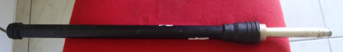

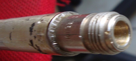

kott1992 Δημοσ. 18 Αυγούστου 2014 Μέλος Δημοσ. 18 Αυγούστου 2014 Η φωτογραφίες της κεραίας είναι αυτές Μήπως η κεραία δεν κάνει για wifi;
nikos903 Δημοσ. 18 Αυγούστου 2014 Δημοσ. 18 Αυγούστου 2014 Αυτή είναι N-Type male, θες μετατροπή... Κάτι τέτοιο: link
kott1992 Δημοσ. 18 Αυγούστου 2014 Μέλος Δημοσ. 18 Αυγούστου 2014 Άρα η κεραία κάνει για αυτή τη δουλεία καλώς σε ευχαριστώ και συγγνώμη για την ταλαιπωρία
nikos903 Δημοσ. 18 Αυγούστου 2014 Δημοσ. 18 Αυγούστου 2014 Αυτή όπως την βλέπω είναι εξωτερική, λογικά είναι για κάμποσα db, δεν πρέπει να σου δημιουργίσει θέμα απλά βρες κάπου να την στερεώσεις Τώρα το πόσο μπορεί να αποδώσει με αυτό το στικάκι είναι άλλο θέμα... Οτι θα δουλέψει όμως θα δουλέψει. Μόνο μην είναι για 5GHz γιατί δεν θα έχει και τρελή απόδωση.
