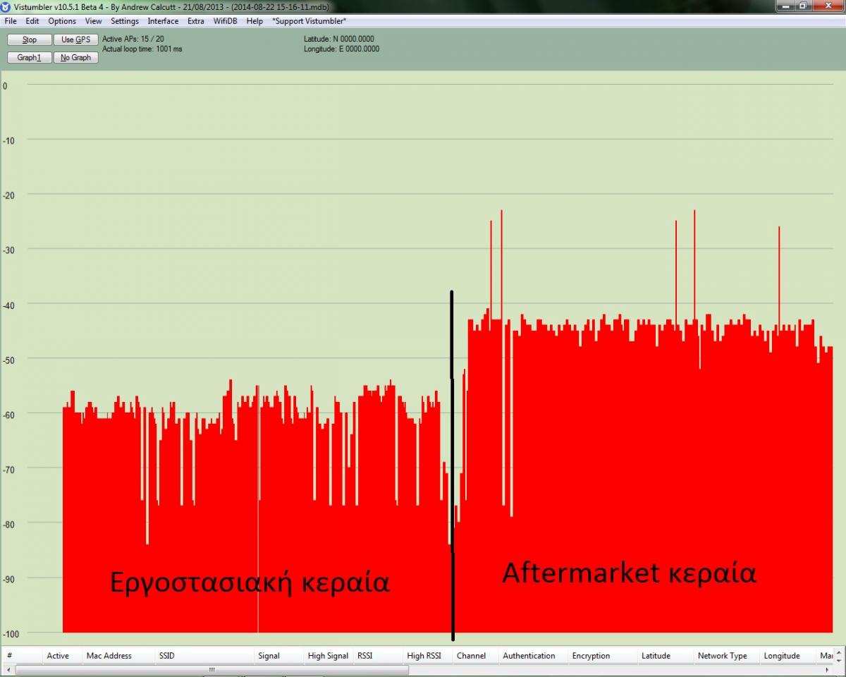

kott1992 Δημοσ. 22 Αυγούστου 2014 Μέλος Δημοσ. 22 Αυγούστου 2014 Καλησπέρα και από έμενα τελικά βρήκα ένα καλώδιο για σύνδεση κεραίας με το στικάκι και έχει διαφορά δείτε και παρακάτω την εικόνα η οποία από τα αριστερά το γράφημα είναι με την εργοστασιακή κεραία και από δεξιά είναι η εξωτερική κεραία (aftermarket) 1
