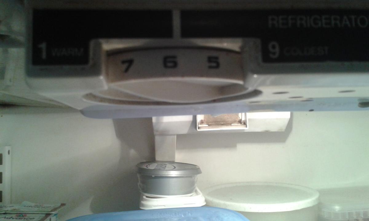

imanwlas Δημοσ. 29 Αυγούστου 2014 Δημοσ. 29 Αυγούστου 2014 Καλησπέρα σε όλους,έχω το ψυγείο White WestingHouse RTD20VMCW2 (23 ετών περίπου) -> Pic1 και σήμερα παρατήρησα ότι έπεσε πάρα πολύ η απόδοση κυρίως της συντήρησης, Παρατήρησα πως ο ο θερμοστάτης της συντήρησης είχε γυρίσει ελάχιστα πριν τη θέση off -> Pic2 και θεώρησα πως ο μικρός έβαλε το χεράκι του, οπότε τον έβαλα στο 6 -> Pic3 αλλά συνεχίζει να μη βγάζει επαρκή ποσότητα κρύου αέρα. Ειδικά στα πάνω ράφια της συντήρησης είναι σαν να τα έχεις εκτός ψυγείου. 1. Το ψυγείο είναι σε επαρκή απόσταση από τον πίσω τοίχο, περίπου 30cm 2. Τα ελαστικά των πορτών είναι οκ και οι πόρτες εφαρμόζουν άψογα 3. Τσέκαρα το ψυγείο μήπως φαίνονται τίποτα υγρά, για την περίπτωση που έχει διαρρεύσει το φρέον αλλά δεν φαίνεται τίποτα τέτοιο Έχει κανείς καμιά ιδέα πέρα από το να το πετάξω;

makfil Δημοσ. 29 Αυγούστου 2014 Δημοσ. 29 Αυγούστου 2014 Το ψυγείο έχει ένα ή δύο διακόπτες για τη θερμοκρασία; (τους ονομάζω διακόπτες και όχι θερμοστάτες γιατί έχει σημασία)
imanwlas Δημοσ. 29 Αυγούστου 2014 Μέλος Δημοσ. 29 Αυγούστου 2014 Basilhs23: Δεν του κάνουμε απόψυξη makfil: Έχει ένα διακόπτη στη συντήρηση, ένα στη κατάψυξη και έναν για ένα μικρό συρταράκι που έχει και υποτίθεται πως είναι για συντήρηση κρέατος, για το τελευταίο έχει σπάσει ο μοχλός που είχε και δεν το χρησιμοποιούμε εδώ και χρόνια. Ευχαριστώ για τις απαντήσεις σας.
makfil Δημοσ. 29 Αυγούστου 2014 Δημοσ. 29 Αυγούστου 2014 Ρώτησα γιατί πρόσφατα είχα αντίστοιχη εμπειρία με το δικό μου αμερικάνικο ψυγείο, που έχει τους δύο διακόπτες μέσα στη συντήρηση και το είχα ρυθμίσει με βάση τις γραπτές οδηγίες αλλά λειτουργούσε μόνο με το χρονοδιακόπτη το καλοκαίρι, δηλαδή σταματούσε κάθε 6 ώρες για 25' (!!!). Φέτος άλλαξα πάλι το μοτέρ του συμπιεστή και ο ψυκτικός μου εξήγησε ότι ο μεν διακόπτης για την κατάψυξη ρυθμίζει απλά ένα κλαπέτο που στέλνει τον ψυχρό αέρα από την κατάψυξη στη συντήρηση και μόνον εκείνος της συντήρησης είναι θερμοστάτης. Αντί, λοιπόν, να ξεκινάει ο διακόπτης της κατάψυξης από το 5, όπως λένε οι οδηγίες, τον ξεκίνησα από το 1 και με λίγες δοκιμές κατέληξα στις θέσεις 2 για το διακόπτη της κατάψυξης και 3 για το θερμοστάτη της συντήρησης και έχω αφενός πολύ ικανοποιητική ψύξη όλο το καλοκαίρι αφετέρου το μοτέρ να δουλεύει σε λογικούς ρυθμούς και όχι όπως παλιά. ΥΓ Σημειώνω ότι οι διακόπτες είναι ίδιοι με το δικό σου και γιαυτό σκέφτηκα να πω την εμπειρία μου.

NikosKallithea Δημοσ. 30 Αυγούστου 2014 Δημοσ. 30 Αυγούστου 2014 Basilhs23: Δεν του κάνουμε απόψυξη makfil: Έχει ένα διακόπτη στη συντήρηση, ένα στη κατάψυξη και έναν για ένα μικρό συρταράκι που έχει και υποτίθεται πως είναι για συντήρηση κρέατος, για το τελευταίο έχει σπάσει ο μοχλός που είχε και δεν το χρησιμοποιούμε εδώ και χρόνια. Ευχαριστώ για τις απαντήσεις σας. Απο οτι κατάλαβα ειναι διπορτο Να υποθέσω οτι η κατάψυξη δουλεύει σωστα αν ναι τοτε βάλε το χερι σου στο μέρος της συντήρησης πισω ακριβώς απο τον θερμοστάτη εχει κατι σαν αεραγωγό, δες λοιπόν αν απο εκει βγαίνει κρύος αέρας και πες μου
imanwlas Δημοσ. 30 Αυγούστου 2014 Μέλος Δημοσ. 30 Αυγούστου 2014 NikosKallithea: Έβγαινε πολύ λίγος κρύος αέρας Παίδες μετά την απόψυξη το ψυγείο φαίνεται να δουλεύει μια χαρά, τόσο η κατάψυξη όσο και η συντήρηση, λογικά είχε πιάσει πάγο ο αεραγωγός που κατέβαζε τον κρύο αέρα στη συντήρηση. Σας ευχαριστώ και πάλι για το χρόνο σας.
NikosKallithea Δημοσ. 30 Αυγούστου 2014 Δημοσ. 30 Αυγούστου 2014 NikosKallithea: Έβγαινε πολύ λίγος κρύος αέρας Παίδες μετά την απόψυξη το ψυγείο φαίνεται να δουλεύει μια χαρά, τόσο η κατάψυξη όσο και η συντήρηση, λογικά είχε πιάσει πάγο ο αεραγωγός που κατέβαζε τον κρύο αέρα στη συντήρηση. Σας ευχαριστώ και πάλι για το χρόνο σας. Ακριβως αυτο ηθελα να σου πω. Θελει απόψυξη εστω και μια φορά τον χρονο
