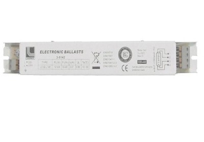

k30taas Δημοσ. 7 Σεπτεμβρίου 2014 Δημοσ. 7 Σεπτεμβρίου 2014 Γειάς σας παιδιά. Θέλω να μου λύσει κάποιος που γωρίζει από ηλεκτρολογικά μια απορία. Εχω κάτι σποτάκια στην κουζίνα με G4 λάμπες και κάτι άλλα με MR16. Αυτά τροφοδοτούνται με κάτι μετασχηματιστές, αυτούς τους μακρόστενους μεταλλικούς και κεραμικούς μαζί που έχουν και αρκετό βάρος, σαν αυτόν περίπου που είναι στην φώτο που επισυνάπτω, και έχουν έξοδο 11,5v - 7,75a - 105w. Θέλω να αντικαταστήσω τα λαμπάκια αυτά με αντοίστιχα led, επίσης να βάλω και μια έξτρα λεντοταινία. Κάνουν οι μετασχηματιστές αυτοί? η όχι? γιατί στα βατ κλπ είναι οκ αλλά θα έχω πρόβλημα? πρέπει να πάρω άλλους? και γιατί. Ευχαριστώ πολύ!!!!

.::NikoS::. Δημοσ. 8 Σεπτεμβρίου 2014 Δημοσ. 8 Σεπτεμβρίου 2014 Ενημερωτικά να πω κι εγώ πάνω στο θέμα με τους μετασχηματιστές και αν κάνω λάθος παρακαλώ να με διορθώσετε. Αν ο μετασχηματιστής είναι ηλεκτρονικός, σε περίπτωση που του βάλεις φορτίο πολύ μικρότερο από ότι λέει μπορεί να μην βγάλει την σωστή τάση! Από ότι ξέρω δηλαδή τέτοιου είδους μετασχηματιστές αποδίδουν σωστά όταν η κατανάλωση είναι κοντά στο ανώτατο όριο τους. παράδειγμα ηλεκτρονικού μ/σ και ηλεκτρομαγνητικού (υπάρχουν και μακρόστενοι που δεν είναι ηλεκτρονικοί όμως αν δε κάνω λάθος) Επίσης το λεντ τρεμοπαίζει γιατί όπως σου είπε ο ΝίκοςΚαλλιθέα ο μετασχηματιστής σου βγάζει εναλλασσόμενο (AC) ενώ η λεντοταινία θέλει συνεχές (DC) ρεύμα. Όποια λάμπα θες να αντικαταστήσεις θα κοιτάξεις να είναι 12V AC.
