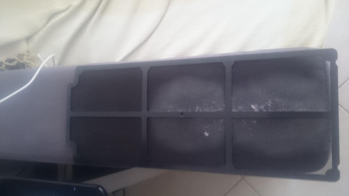

stathisgtr Δημοσ. 18 Σεπτεμβρίου 2014 Δημοσ. 18 Σεπτεμβρίου 2014 Νορμαλ.Δεν τον ακουμπησα τον διακοπτη ποτε μου.Πειρα το air 540 της corsair που ολοι φοναζουν οτι δεν εχουν φιλτρο στο psu για τις σκονες.Και αποτι ειδα ο ανεμιστηρας μπορει να μην δουλεψει και καθολου ολη μερα. Η φώτο τα λεει όλα.Στο 450d που είχα με τους δύο ανεμιστήρες από κάτω. Μάντεψε που ήταν το τροφοδοτικο.
achilles_g_ Δημοσ. 18 Σεπτεμβρίου 2014 Μέλος Δημοσ. 18 Σεπτεμβρίου 2014 Λογικά εκεί που δεν είχε σκόνη
