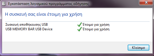

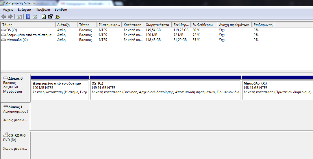

Σαϊνόμπι Δημοσ. 1 Οκτωβρίου 2014 Δημοσ. 1 Οκτωβρίου 2014 Καλησπερα παιδια, αντιμετωπιζω ενα θεματακι με το 32αρι στικακι μου της Intenso. Δεν το διαβαζει σωστα κενανας υπολογιστης. Οταν το συνδεω ακουγονται κανονικα οι ηχοι της συνδεσης νεας συσκευης και απ'οτι βλεπετε και στις εικονες απο κατω, ολα φαινονται καλα στην αρχικη εγκατασταση του οδηγου του. Στην διαχειριση των δισκων ομως, δεν εχω καμια επιλογη. Δοκιμασα με Gparted αλλα δεν μου το αναγνωριζει καν εκει. Ξερει κανεις καποιο κολπακι να το επαναφερω?

washcloud Δημοσ. 2 Οκτωβρίου 2014 Δημοσ. 2 Οκτωβρίου 2014 "Χωρίς μέσα αποθήκευσης" (στη Διαχείριση Δίσκων) = φλασάκι πάπαλα. Αναγνωρίζει τον controller του (το πισί), αλλά το τσιπάκι της μνήμης για αποθήκευση έχει παραδώσει. Ιτ χάππενς. ...αν δεν έχεις "έγγραφη εγγύηση", πχ την απόδειξη αγοράς, μπορείς (αν είναι εντός χρόνου εγγύησης όμως) να το στείλεις με 3€ = συστημένος-προπληρωμένος φάκελος εξωτερικού, στην μαμά εταιρία και να στο αντικαταστήσουν. Τα έξοδα "επιστροφής", δικά τους. ΑΝ δεν ξέρεις αν είναι χρονικά εντός εγγύησης, επικοινωνία με μέιλ με την μαμά και θα διαπιστωθεί (συνήθως έχουν 5χρονη πάντως). (Κι αν δεν δίνεις δεκάρα για ολ' αυτά και θες να το πετάξεις, ενδιαφέρομαι να την κάνω εγώ την διαδικασία και πες μου αν είναι.) 1
