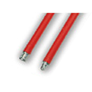

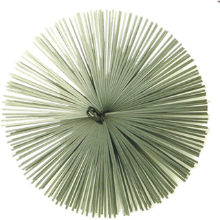

liakjim Δημοσ. 28 Οκτωβρίου 2014 Δημοσ. 28 Οκτωβρίου 2014 Γιατι να δίνεις κάθε χρόνο λεφτά? Αγόρασε τον εξοπλισμό να τον έχεις και καθάριζέ το μόνος σου, μιλάμε για δουλειά το πολύ μισής ώρας (σφράγισμα εστίας , ανέβασμα στην ταράτσα , πάνω κάτω για 5 λεπτά και καθάρισμα). Στις φωτό τί περίπου ψάχνεις. 1
