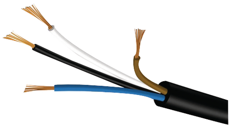

.::NikoS::. Δημοσ. 5 Νοεμβρίου 2014 Δημοσ. 5 Νοεμβρίου 2014 Δε κοιτάμε αν μοιάζει το τροφοδοτικό εμφανισιακά.... Κοιτάμε τα χαρακτηριστικά του. Και αν είναι από laptop το πιο πιθανό είναι να είναι 19 ή 20V. Επίσης κοιτάμε τα Αmpere. Αν είναι ικανό να αντέξει την το ρεύμα που θα τραβάει η λεντοταινία. Τα κλιψακια που σου εδειξα από την μία μπαίνουν στην λεντοταινία και από την άλλη έχουν ένα αλλο βυσματάκι. Αυτό το άλλο αν θες δηλαδή το κόβεις για να ενώσεις τα καλώδια σου και να πας παραπέρα. Ή τέλος πάντων με ότι πατέντα θες το κάνεις. Από καλώδιο εντάξει μη βάλεις και κάνα καλώδιο από ακουστικά Θέλω να πιστεύω πως σου αρκει 0,25 (και ισως είναι περισσότερο από ότι χρειάζεσαι) αλλά αν δεν έχεις πρόβλημα χώρου μη το τσιγγουνευτείς και πάρεις τίποτα πολύ λεπτό. Αλλά σου ξαναλέω θέλεις 4 καλωδιάκια. Αν πας σε μαγαζί ρώτα μήπως έχουν κάνα 4x0.25 για παράδειγμα (δε ξέρω αν βγαίνουν αυτά σε πιο λεπτό από 0,25) Εγώ επειδή είχα περιορισμό χώρου κάπου είχα χρησιμοποιήσει σε λεντοταινία πολύχρωμη 5050 - 4,5μέτρα στο σύνολο, δύο ζεύγη από καλώδιο δικτύου UTP CAT5 και δεν έχει πρόβλημα, αντέχει μια χαρά. http://www.aliexpress.com/item/Waterproof-Flash-RGB-5050-5M-300-LED-Flex-SMD-Strip-44-key-IR-Remote-Controller-12V/631097945.html http://www.ebay.com/itm/DC12V-6A-Mini-44Key-IR-Remote-Controller-for-5050-3528-SMD-RGB-LED-Strip-Light-/111404499074?pt=US_Lighting_Parts_and_Accessories&hash=item19f039c082 και από κει και πέρα εσύ αποφασίζεις πως θα συνδεσεις μεταξύ τους τις κομμένες ταινίες (κλιψακια η οχι) 1
