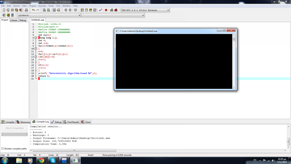

Καλησπέρα.Έχω το εξής πρόβλημα...Πρόκειται για μια άσκηση στην οποία πρέπει να βρω το πλήθος των πρώτων αριθμών σε ένα διάστημα MINNUM,MAXNUM όπου MINNUM=1990000001 και MAXNUM=2000000000.post-313047-0-90627200-1415046059_thumb.png Έχω υλοποιήσει τον κώδικα,παρ'όλα αυτα δεν φαίνεται να λειτουργεί σωστά...Καμία ιδέα??

Επειδή οι αριθμοί που ψάχνεις είναι αρκετοί, δοκίμασε με μικρότερο εύρος να δεις πως πάει.
Ναι το είδα..Μάλλον θα είναι στο ίδιο τμήμα με εμένα(Πληροφορική και Τηλεπικοινωνίες)..Έχουμε μια εργασία και ένα κομμάτι είναι αυτή η άσκηση. Πάντως με  μικρότερο εύρος βγαίνει μια χαρά το αποτέλεσμα,το θέμα είναι γιατί δεν εμφανίζει τίποτα στην έξοδο στην συγκεκριμένη περίπτωση

Θα βρεις πρωτα τους πρώτους 1μεχρι sqrt(2000000000) δλδ {2,3,5... μεχρι  45000 περίπου}.
Εχεις 10 000 000 αριθμους για ελεγχο
Ξεκινας με το 2 και "μαρκαρεις" ως συνθετο τον πρωτο Ν που διαρειται με 2 , και τους επομενους Ν+2, Ν+4 ...
μετα με το 3 και μαρκαρεις ως συνθετο τον πρωτο Ν που διαρειται με 3  και Ν+3, Ν+6 ...
μετά με το 5 και μαρκαρεις ως συνθετο τον πρωτο Ν που διαρειται με 5 και Ν+5, Ν+10 ...

Καταλαβαίνεις με ποιά λογική αυτό που έχεις στα χέρια σου αποφαίνεται αν ένας αριθμός είναι πρώτος ή όχι? (άσχετα που αργεί τόσο πολύ με τα συγκεκριμένα νούμερα)
Αν καταλαβαίνεις τότε θα καταλαβαίνεις και γιατί δεν έχει νόημα να μαρκάρεις τίποτα (εξάλλου δε σου ζητάνε να βρεις ποιοί είναι οι πρώτοι, μόνο πόσοι είναι).
Αν δεν καταλαβαίνεις τότε πριν αρχίσεις να ψάχνεις κι άλλα πράγματα που δεν καταλαβαίνεις, κατάλαβε πρώτα αυτά που έχεις στα χέρια σου.

Στο αλλο νημα λέω ότι οι μισοί ειναι ζυγοί, το 1/3 διαιρούνται με 3, το 1/5 με 5 το 1/7 με 7 ...
Ε, όσοι μεινουν ειναι πρώτοι
