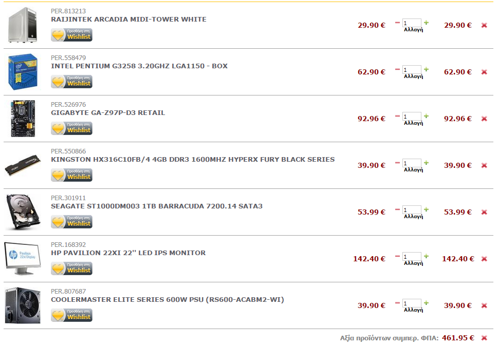

coniste Δημοσ. 30 Νοεμβρίου 2014 Δημοσ. 30 Νοεμβρίου 2014 Εφοσον βρισκεσαι Θεσσαλονικη θα σε βολεψει πολυ το Site: visionstudio . οποτε οτι και αν αποφασισεις να παρεις στο τελος, θα σου προτεινα να το επαιρνες απο εκει. Δες μια συνθεση,θα σε καλυπτει στα games και στα προγραμματα που χρειαζεσαι,(εφοσον ειναι απλα/ελαφρια οπως ειπες) δεν προσθεσα dvd (λογο περιορισμενου budget) δεν ξερω κατα ποσο το χρειαζεσαι, αμα το βρισκεις απαραιτητο προσθετεις Site: αυτο so..pc για gaming + monitor στα 600 ευρω δεν νομιζω να βγει κατι καλυτερο. Φυσικα περιμενε και γνωμες απο αλλα παιδια 1

mav7 Δημοσ. 30 Νοεμβρίου 2014 Μέλος Δημοσ. 30 Νοεμβρίου 2014 Σας ευχαριστω και τους δυο Και τα δυο monitor που μου προτεινατε τα βρηκα -10 ευρω απο e-shop Aν καθυστερησω λιγο την αγορα και καταφερω να βαλω αλλο ενα 50,αξιζει? Kαι κατι τελευταιο το παρακατω ειναι μια συνθεση που μου προτεινε φιλος,αξιζει?
LambisElef Δημοσ. 30 Νοεμβρίου 2014 Δημοσ. 30 Νοεμβρίου 2014 Η παραπάνω σύνθεση είναι κυριολεκτικά άθλια... Δες αυτή: +http://www.skroutz.gr/s/4903968/XFX-Radeon-R9-270X-2GB-Double-Dissipation-Edition-R9-270X-CDJC.html Αν δεν μπορείς να κάνεις την υπέρβαση, δες μια 270 και αν πάλι σου βγαίνουν πολλά, δες την 265 edit: τονίζω ότι το PSU που έβαλα δεν ενδείκνυται για μεταγενέστερη αναβάθμιση, αλλά θα αντέξει το overclock του pentium... Η μητρική που έβαλα σίγουρα θα υποστηρίξει και οποιονδήποτε i5/i7 σε socket 1150, σε καλύπτει για μελλοντική αναβάθμιση Κρίνεται άμεση η προσθήκη στο μέλλον ενός ακόμη στικ ραμ 4gb για να εκμεταλλευτείς το dual channel

Donalhioy Δημοσ. 30 Νοεμβρίου 2014 Δημοσ. 30 Νοεμβρίου 2014 στην συνθεση του Λαμπη.. βαλε αυτη την μητρικη στα ιδια λεφτα http://www.ebw.gr/el/Product/995118/MB-Intel-1150-ASRock-Z97M-Pro4 αυτη την οθονη http://www.e-shop.gr/lg-23mp55hq-p23-ah-ips-led-monitor-full-hd-p-PER.170178 και αυτο το psu http://www.e-shop.gr/coolermaster-g550m-gm-series-550w-modular-psu-%C2%96-80-bronze-rs550-amaab1-eu-p-PER.811576 βγαινει κατι παραπανω αλλα αξιζει.. καμια σχεση με την πολυ κακη συνθεση του φιλου του MAV
coniste Δημοσ. 30 Νοεμβρίου 2014 Δημοσ. 30 Νοεμβρίου 2014 Η παραπάνω σύνθεση είναι κυριολεκτικά άθλια... Δες αυτή: +1 Αμα θες για σοβαρο gaming (οσο πιο σοβαρο γινετε σε αυτο το budget) θα κοιταξεις απο r9 270-270x και πανω.Με αυτη την καρτα δεν κανεις gaming. Το τροφοδοτικο deer που εβαλες, ειναι οτι χειροτερο, δεν μπορεις να κανεις μεγαλυτερο κακο σε να pc απο το να του βαλεις κακο τροφοδοτικο. Για κουτι βαλε το Raijintek arcadia σε αυτα τα λεφτα ειναι οτι καλυτερο μπορεις να βαλεις,ποιοτικο,με καλο air flow.Επισης το βρισκω παραλογο να μην βαλεις 1tb hdd, ειναι γυρω στα 7 ευρω διαφορα και παιρνεις το διπλασιο.γενικα η παραπανω συνθεση σου mav7 ειναι ασταθης.
