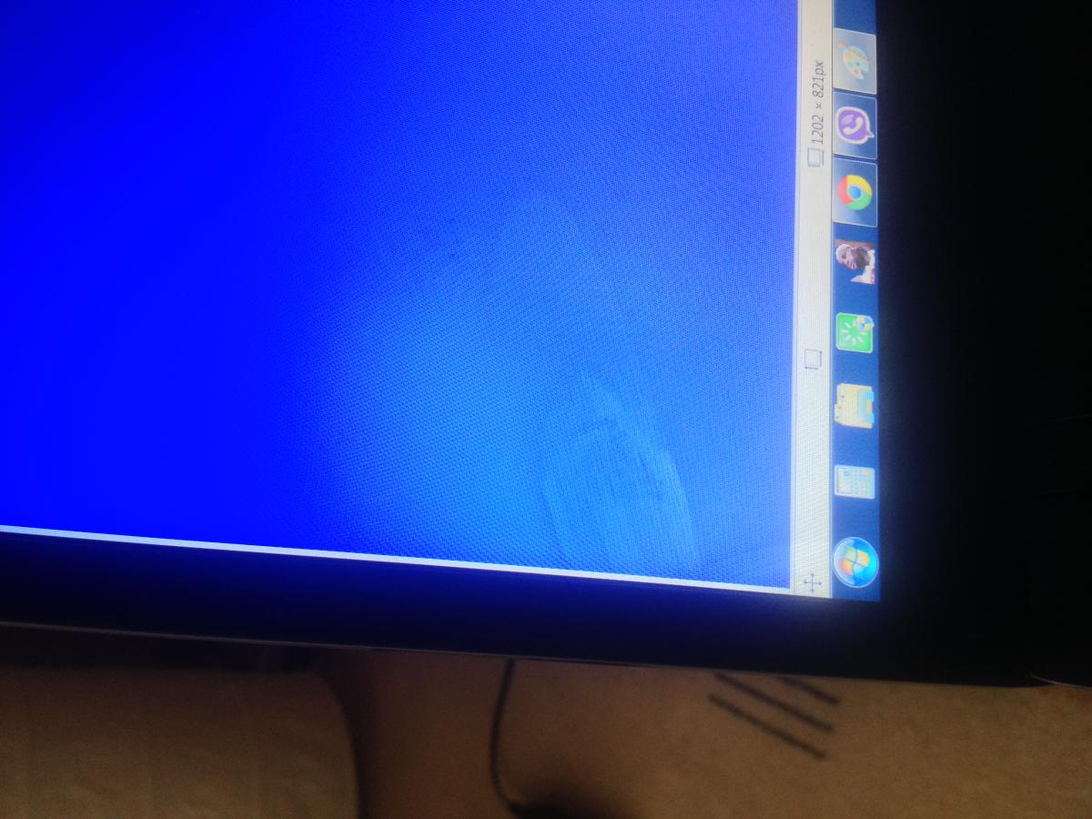

NenakiT Δημοσ. 6 Δεκεμβρίου 2014 Δημοσ. 6 Δεκεμβρίου 2014 Εμφανίστηκε στην οθόνη μου ξαφνικά ένα σημάδι που μοιάζει με δαχτυλιά. Σε τι μπορεί να οφείλεται και πως μπορεί να φύγει;
Iris_89 Δημοσ. 6 Δεκεμβρίου 2014 Δημοσ. 6 Δεκεμβρίου 2014 Ποιο laptop έχεις? Το σημάδι αυτό, είναι πιο σκούρο από την υπόλοιπη οθόνη ή πιο ανοιχτό?
NenakiT Δημοσ. 6 Δεκεμβρίου 2014 Μέλος Δημοσ. 6 Δεκεμβρίου 2014 έχω ένα sony vaio VPCEB1Z1E. είναι πιο ανοιχτό
Iris_89 Δημοσ. 6 Δεκεμβρίου 2014 Δημοσ. 6 Δεκεμβρίου 2014 Προτού πάμε σε hardware, μήπως, λέω μήπως το έπιασε κάποιος με λάδια ή με κάποια άλλη λιπαρή ουσία? Μπορείς να το βγάλεις φωτογραφία ώστε να το δούμε?
NenakiT Δημοσ. 6 Δεκεμβρίου 2014 Μέλος Δημοσ. 6 Δεκεμβρίου 2014 δεν το έπιασε κανείς...δεν είναι επιφανειακό δεν ξέρω αν μπορείς να το διακρίνεις από την φωτό...είναι κάτω αριστερά στην οθόνη
Iris_89 Δημοσ. 6 Δεκεμβρίου 2014 Δημοσ. 6 Δεκεμβρίου 2014 Το διακρίνω. Πάντως αρχικά φαίνεται σαν κάποιος να "ζούληξε" σε αυτό το σημείο την οθόνη, επειδή ακριβώς φαίνεται σαν αποτύπωμα.
NenakiT Δημοσ. 6 Δεκεμβρίου 2014 Μέλος Δημοσ. 6 Δεκεμβρίου 2014 μπορώ να κάνω κάτι για να φύγει; υπάρχει περίπτωση να φύγει μόνο του;
Iris_89 Δημοσ. 6 Δεκεμβρίου 2014 Δημοσ. 6 Δεκεμβρίου 2014 Να φύγει μόνο του δεν νομίζω, πότε στο εμφάνισε? Τώρα το πως, εφόσον δεν είναι επιφανειακό όπως λες.. Αλλαγή lcd? Περίμενε να σου απαντήσουν και πιο έμπειροι χρήστες, μπορεί να κάνω και λάθος.
NenakiT Δημοσ. 6 Δεκεμβρίου 2014 Μέλος Δημοσ. 6 Δεκεμβρίου 2014 άνοιξα το laptop για να το καθαρίσω...του έβαλα πάστα...τον άνοιξα μετά και είδα αυτό στην οθόνη μου...έχω ξανά ανοίξει τον υπολογιστή για αυτό τον λόγο (για πάστα) αλλά πρώτη φορά το βλέπω αυτό.
Iris_89 Δημοσ. 6 Δεκεμβρίου 2014 Δημοσ. 6 Δεκεμβρίου 2014 Αυτό το σημάδι είναι από ζούληγμα. Κατά πάσα πιθανότητα την ώρα που το έλυνες/έδενες κάπου συμπιέστηκε. Ουσιαστικά, ανάμεσα σε 2 από τα στρώματα της οθόνης περιέχει υγρό, το οποίο έχει μετατοπιστεί ενώ δεν πρέπει. Κατά 95%, πας για αλλαγή οθόνης.
