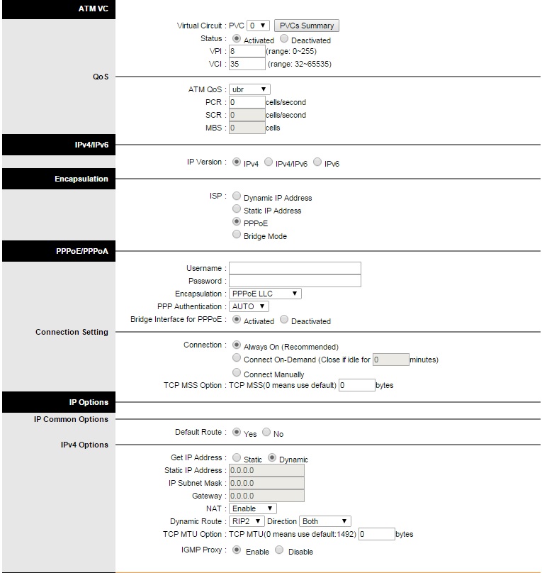

N3CR4 Δημοσ. 19 Δεκεμβρίου 2014 Δημοσ. 19 Δεκεμβρίου 2014 Παίδες ποια επιλογή πρέπει να απενεργοποιήσω ώστε το zte Η108NS του ΟΤΕ να μην προσπαθεί να συγχρονίσει για adsl; Να είναι με άλλα λόγια μόνο access point.
arc Δημοσ. 19 Δεκεμβρίου 2014 Δημοσ. 19 Δεκεμβρίου 2014 Απλώς αποσυνδεεις το καλώδιο του τηλεφώνου απο το router και εισαι έτοιμος. Αν θες να το κάνεις access point όπου να παίρνει ip από ΑΛΛΟ router τοτε πρέπει επίση να επνεργοποιήσεις το dhcp
jkoukos Δημοσ. 20 Δεκεμβρίου 2014 Δημοσ. 20 Δεκεμβρίου 2014 Ελάχιστα modem/router έχουν δυνατότητα να πάρουν αυτόματα ΙΡ από άλλο router. Όσα έχουν δυνατότητα μια θύρα LAN να παίξει ως WAN. Σε όλα τα άλλα, όπως εδώ, πρέπει να του ορίσουμε μια διεύθυνση στο ίδιο εύρος με το αρχικό router, αλλά έξω από το εύρος του DHCP. Επίσης κλείνουμε DHCP, NAT και Firewall και το συνδέουμε με το αρχικό router με καλώδιο δικτύου σε θύρα LAN.
N3CR4 Δημοσ. 21 Δεκεμβρίου 2014 Μέλος Δημοσ. 21 Δεκεμβρίου 2014 Αν θες να το κάνεις access point όπου να παίρνει ip από ΑΛΛΟ router τοτε πρέπει επίση να επνεργοποιήσεις το dhcp Το έχω κάνει αυτό. Ωραία ως εδώ. Έχω πάει δλδ μέσα από το web interface μετά στο Interface Setup> LAN και έχω disable το DHCP. Σε όλα τα άλλα, όπως εδώ, πρέπει να του ορίσουμε μια διεύθυνση στο ίδιο εύρος με το αρχικό router, αλλά έξω από το εύρος του DHCP. Επίσης κλείνουμε DHCP, NAT και Firewall και το συνδέουμε με το αρχικό router με καλώδιο δικτύου σε θύρα LAN. Επίσης του έχω δώσει IP static. Έκλεισα κα DHCP, NAT, Firewall. Το ερώτημά μου είναι το εξής: Αφού τα έκανα όλα αυτά δε θα πρέπει να σταματήσει να αναβοσβήνει το λαμπάκι που δείχνει DSL; Αυτό δείχνει ότι προσπαθεί να συγχρονίσει με την γραμμή μου.
jkoukos Δημοσ. 21 Δεκεμβρίου 2014 Δημοσ. 21 Δεκεμβρίου 2014 Αν δουλεύει κανονικά ως switch και ΑΡ, τι σε απασχολεί το ενδεικτικό λαμπάκι; Αν σ' ενοχλεί, λογικά επιλέγοντας bridge mode στο Encapsulation θα σβήσει.
N3CR4 Δημοσ. 21 Δεκεμβρίου 2014 Μέλος Δημοσ. 21 Δεκεμβρίου 2014 Αν δουλεύει κανονικά ως switch και ΑΡ, τι σε απασχολεί το ενδεικτικό λαμπάκι; Αν σ' ενοχλεί, λογικά επιλέγοντας bridge mode στο Encapsulation θα σβήσει. Το έβαλα στο bridge mode αλλά δεν... Συνεχίζει να προσπαθεί....
arc Δημοσ. 22 Δεκεμβρίου 2014 Δημοσ. 22 Δεκεμβρίου 2014 Δεν σε νοιάζει το λαμπάκι. Εφόσον το εχει συνδεμένο με καλώδιο δεν μπορεί να συγχρονίσει με το τηλεφωνικό καλωδιο. Αγνόησε το και αν σε ενοχλεί βάλε ταινία.
