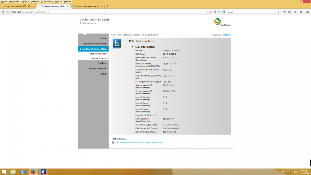

poulinos Δημοσ. 28 Δεκεμβρίου 2014 Δημοσ. 28 Δεκεμβρίου 2014 Τα στοιχεια τησ γραμμησΣτιγμιότυπο οθόνης (2).png οχι σε default profile εισαι .siemens 6ari profile.δεν ξερω γιατι εγινε.να δοκιμασεις σε αλλο πριζακι να δουμε αν κανει παλι το ιδιο και να δουμε και συγχρονισμο εκει?αλλιως μετα βαλε αλλο καλωδιο τηλεφωνικο για δοκιμη.τηλεφωνα σπλιττερ και αυτα ειπες τα βγαλες αλλα παλι το ιδιο.μετα ή κατι πειραχτηκε μεσα στο σπιτι ή κατι εχει γινει εξω που απλα ετυχε να γινει την περιοδο που εκανες την αλλαγη εφοσον λες οτι πριν συγχρονιζες στα 10 mbit και το ειχες δει μεσα απο τον ρουτερ.δεν εξηγειται αλλιως.
PREDATOR21 Δημοσ. 28 Δεκεμβρίου 2014 Μέλος Δημοσ. 28 Δεκεμβρίου 2014 οχι σε default profile εισαι .siemens 6ari profile.δεν ξερω γιατι εγινε.να δοκιμασεις σε αλλο πριζακι να δουμε αν κανει παλι το ιδιο και να δουμε και συγχρονισμο εκει?αλλιως μετα βαλε αλλο καλωδιο τηλεφωνικο για δοκιμη.τηλεφωνα σπλιττερ και αυτα ειπες τα βγαλες αλλα παλι το ιδιο.μετα ή κατι πειραχτηκε μεσα στο σπιτι ή κατι εχει γινει εξω που απλα ετυχε να γινει την περιοδο που εκανες την αλλαγη εφοσον λες οτι πριν συγχρονιζες στα 10 mbit και το ειχες δει μεσα απο τον ρουτερ.δεν εξηγειται αλλιως. Θα δοκιμασω μια απο αυτεσ τησ μερεσ να μεταφερω τον υπολλογιστη παλη διπλα στην γραμμη να δω που συγχρονιζει να κανω prt scr τα στοιχεια τησ γραμμησ και θα σε κσαναζαλιζο παλη.Σε ευχαριστω πολλυ φιλε μου.
