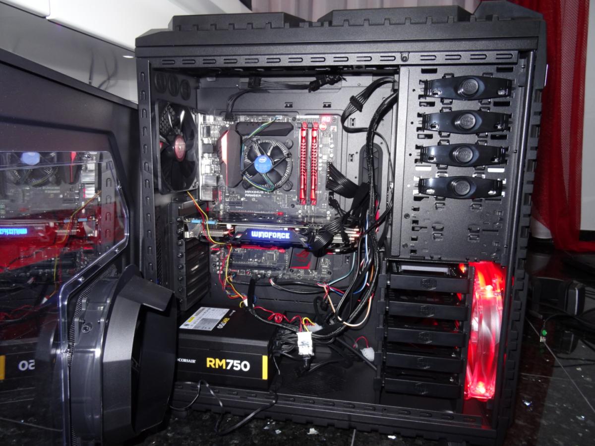

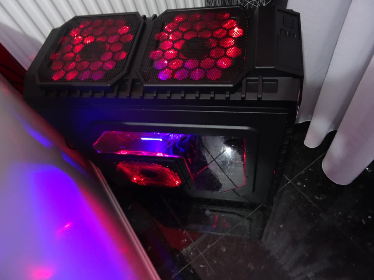

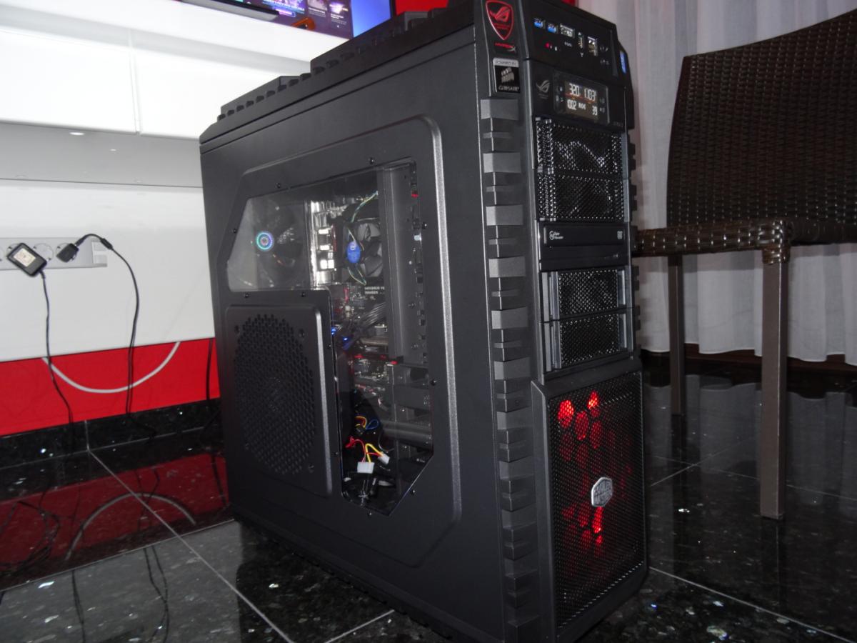

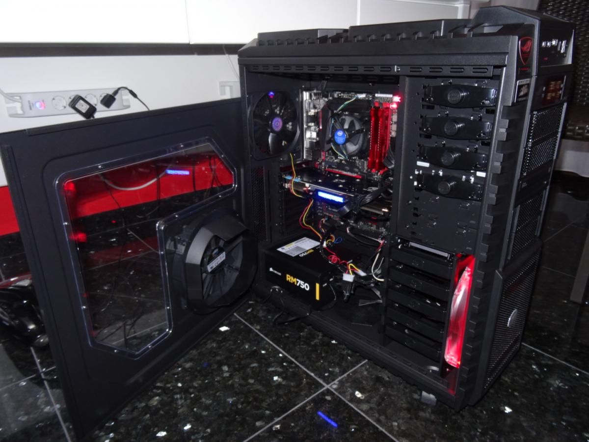

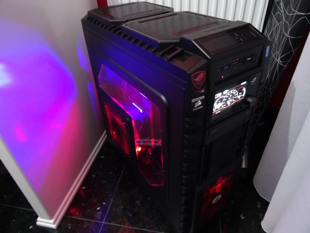

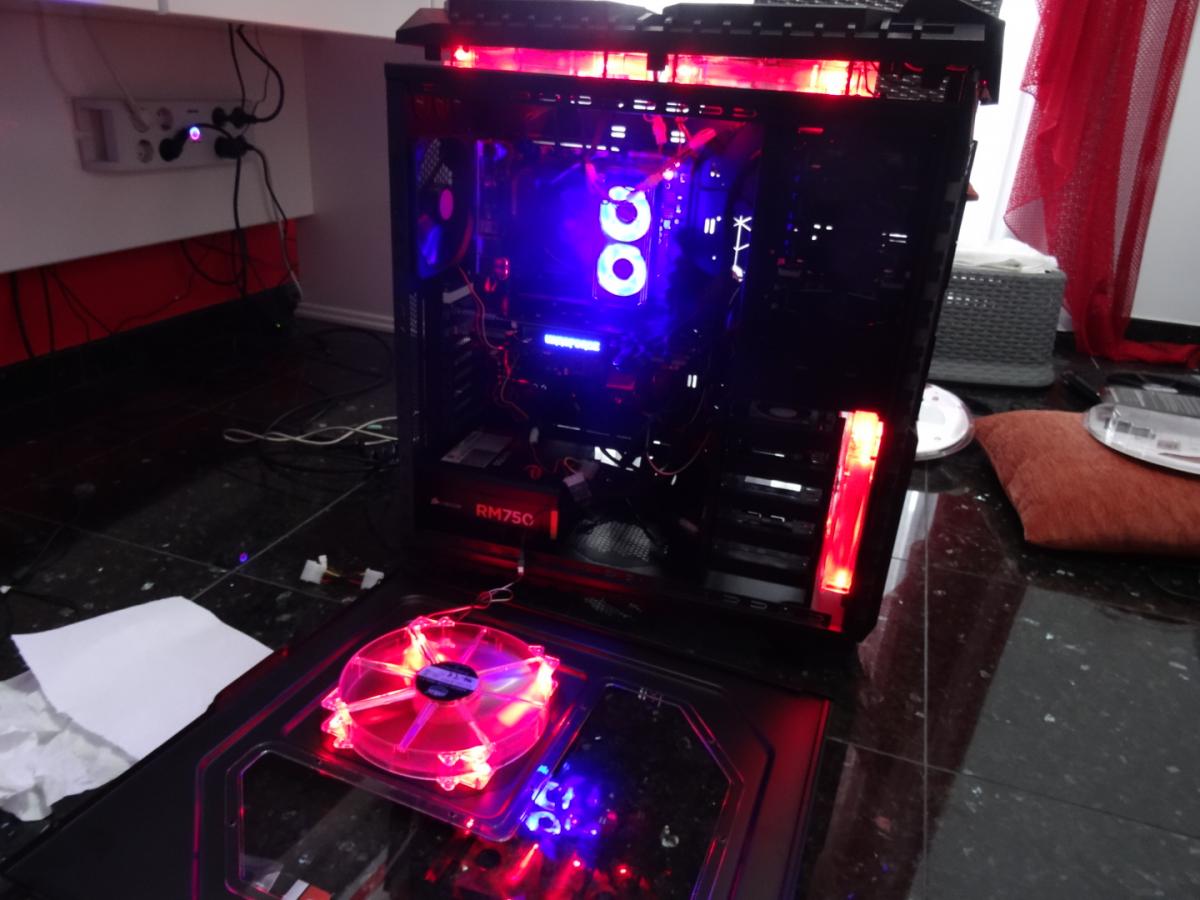

Παιδιά, σας ευχαριστώ πάρα πολύ για όλες τις απόψεις και τα φώτα που μου δώσατε. Αναμείνατε φωτό με το εργαλείο, μακάρι να σας αρέσει! Θα αργήσει λίγο φυσικά λόγω διαθεσιμότητας κάποιων εξαρτημάτων αλλά ελπίζω να αξίζει τον κόπο!!!!!! Σας ευχαριστώ ξανά για όλα! Καλό βράδυ!!!
  • 4 εβδομάδες αργότερα...
Καλημέρα σας! ΦΩΤΟΓΡΑΦΙΕΣ ΔΕΝ ΓΝΩΡΙΖΩ ΠΩΣ ΝΑ ΠΡΟΣΘΕΣΩ, ΠΑΡΑΚΑΛΩ ΚΑΠΟΙΟΣ ΝΑ ΜΕ ΚΑΘΟΔΗΓΗΣΕΙ
Ο υπολογιστής είναι ΠΑΝέτοιμος! Τα βασικά κομμάτια είναι αυτά που σας παρέθεσα στην αρχή, λόγω διαθεσιμότητας σε συγκεκριμένα καταστήματα, και λόγω design κτλπ κτλπ. Ας μην τα πολυλογώ:
HARDWARE
Κουτί: CoolerMaster HAFX
Τροφοδοτικό: Corsair RM750
Μητρική: Asus ROG Maximus VII Ranger
Επεξεργαστής: Intel i5 4690k
Κάρτα γραφικών: GTX 970 G1 Gaming
Κάρτα ήχου: Asus ROG Xonar Phoebus Gaming
Μνήμη RAM: Kingston Hyper-X Savage LP 2x4GB 1866MHz CL9
Σκληρός δίσκος: Samsung Evo 240GB SSD (Υπήρχε ήδη)
DVD/RW: Απλό κινεζία
Πάνελ: Asus ROG Front Dual Bay Panel
ΠΕΡΙΦΕΡΕΙΑΚΑ
Οθόνη: DELL U2412M (Υπήρχε ήδη)
Πληκτρολόγιο: Razer Starcraft II Marauder (Υπήρχε ήδη)
Ποντίκι: Razer Starcraft II Spectre (Υπήρχε ήδη)
Mouse pad: Razer Vespula (Υπήρχε ήδη)
Ακουστικά: Razer Starcraft II Banshee (Υπήρχε ήδη) & Razer Tiamat Elite 7.1
Ηχεία: Philips SPA 5300 (Υπήρχε ήδη)
Εxternal Blu Ray Drive: LG BE12LU30 (Υπήρχε ήδη)
Εκτυπωτής/Πολυμηχάνημα: Samsung SL-C460FW (Υπήρχε ήδη)
ΕΞΤΡΑ ΑΧΡΕΙΑΣΤΑ ΓΟΥΣΤΑ
Gaming Keypad: Razer Nostromo (Υπήρχε ήδη)
Mouse cord controller: Razer Armadillo 2 (Υπήρχε ήδη)
Κάρτα ασύρματου δικτύου: TP-Link TL-WN722N
Bluetooth Adaptor: Konig Mini Bluetooth Dongle
USB HUB: TP-Link UH720
ΑΝΕΜΙΣΤΗΡΑΚΙΑ
Μπροστά: 1x 230mm Red LED (Υπήρχε ήδη)
Επάνω: 2x Coolermaster Megaflow 200mm Red LED Silent (Το ένα υπήρχε ήδη σε μαύρο και αντικαταστάθηκε για ομοιομορφία)
Πλάγια: 1x Coolermaster Megaflow 200mm Red LED Silent (Υπήρχε ήδη σε μαύρο και αντικαταστάθηκε για ομοιομορφία)
Σκληρού δίσκου: Xilence Hard Drive Cooler
Μνήμης RAM: Kingston Hyper-X Cooling Fan Black
Επεξ/σία από TRoas
Τα αγορασες ηδη???αν οχι βγαλε την καρτα ηχου,δεν χρειαζεσαι για gaming γιατι η ενσωματωμενη ειναι παραπανω απο καλη και δεν θα καταλαβεις διαφορα,παρα μονο 150 ευρω παραπανω στην τσεπη σου...επισης το πανελ δεν πιστευω να το χρειαζεσαι τοσο πολυ,τωρα αυτα προσωπικα γουστα ειναι οποτε μπορεις να επιλεξεις αν θες να το βαλεις να πουλησεις και λιγο μουρη :P ,αλλα για την καρτα ηχου το θεωρω μεγαλη σπαταλη..
post-171780-0-26058500-1423688722_thumb.jpgSyggnwmh gia ta greeklish alla den mporesa na balw ellhnika akomh... H karta hxou einai 7.1 kyriws gia na mporesw na balw kai ta Razer Tiamat Elite 7.1.  Kai fysika gousto... To Dual bay mono gousto, makari na mou fanei xrhsimo... tha to doume... Elpizw na sas aresei
post-171780-0-53855300-1423688310_thumb.jpgpost-171780-0-10799100-1423688344_thumb.jpgpost-171780-0-65022400-1423688372_thumb.jpgpost-171780-0-66413900-1423688395_thumb.jpgpost-171780-0-74068200-1423688460_thumb.jpgpost-171780-0-80563400-1423688481_thumb.jpg
Καλά τόσα πήρες..μια ψύκτρα δεν έβαλες;
Tha paei me to OC se kana 2-3 xronakia :D Den brhka kati pou na mou aresei akomh...
Επεξ/σία από TRoas
Δεν πιστευω να υπαρχει καποιος που να μην του αρεσει :-P ...απλα να ξέρεις πως και η μητρικη ειχε καρτα 7.1 :-)
